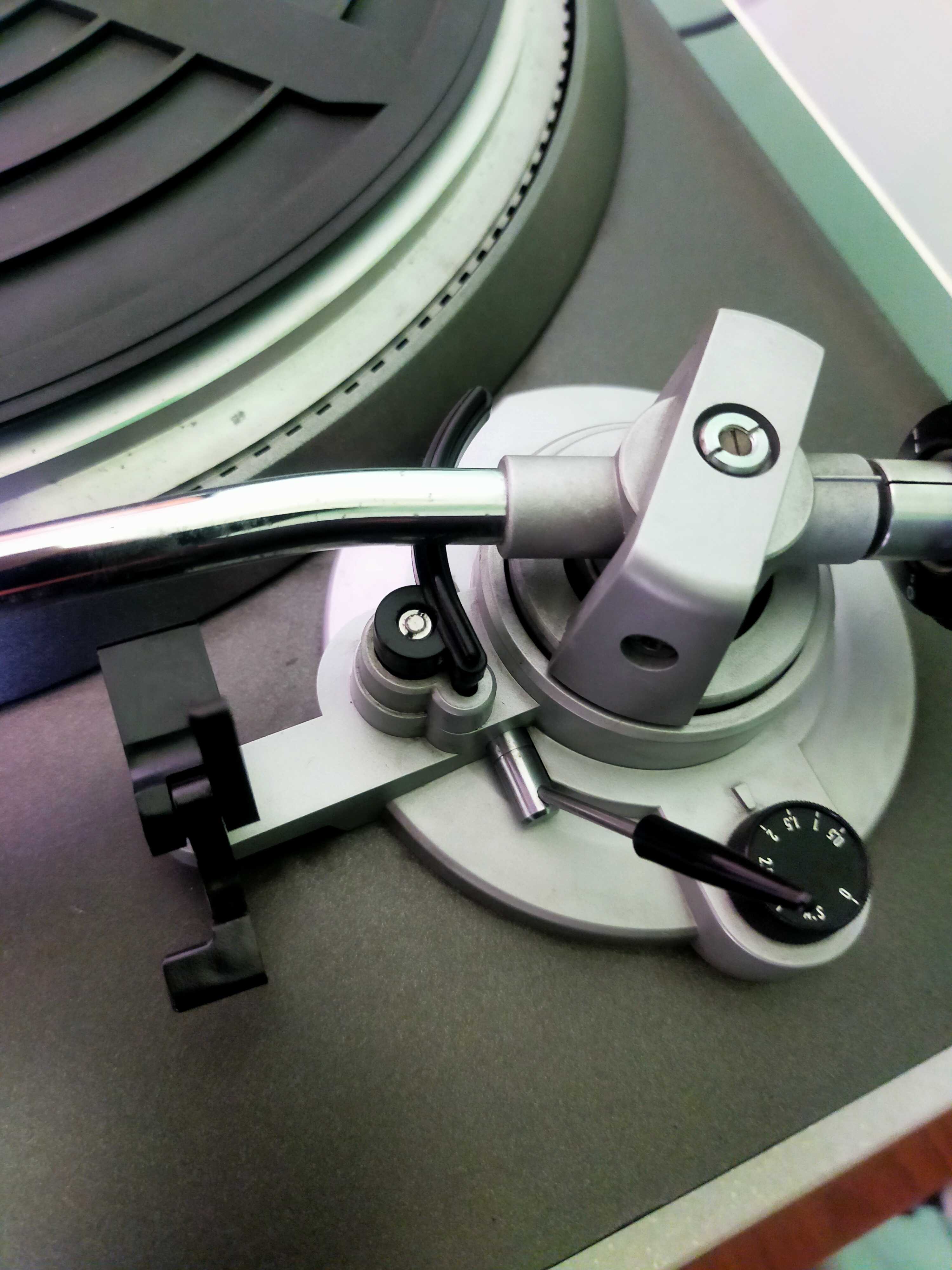

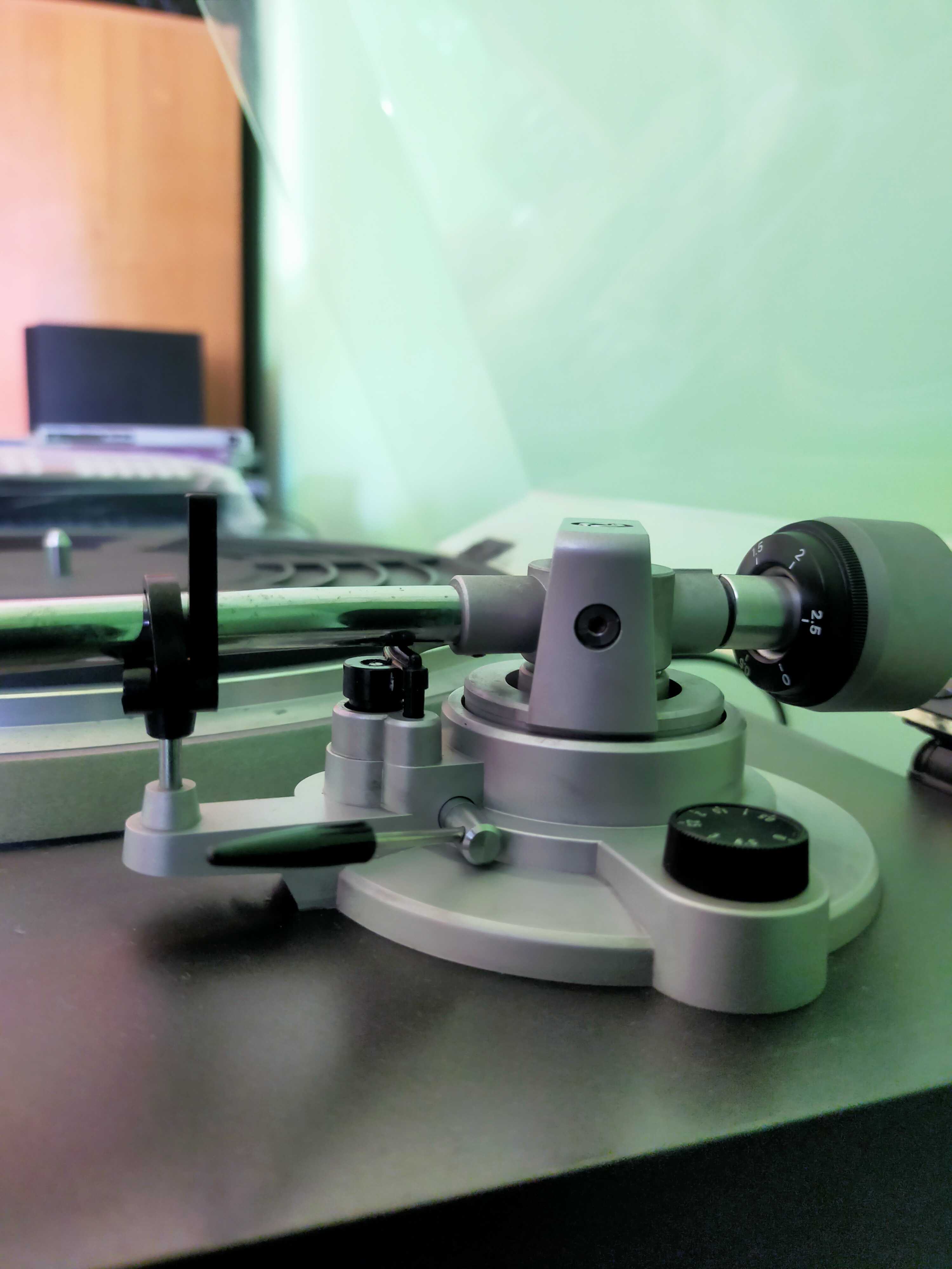

Nigdy nie robiłem czegoś takiego jak wymiana smaru w windzie ale, w koncu kiedyś trzeba. Z uwagi że jest to drugi gramofon w systemie uzywany sporadycznie no to smar się chyba zastał albo i wysechł
. Po opuszczeniu wajchy nic winda nie zjeżdża więc chyba smar Pytanie więc brzmi jak w czymś takim wymienić smar i najlepiej jaki smar do tego ramienia i windy.

Cześć
Niestety nie mam już Metza bo po robiłbym fotki krok po kroku. Niestety aby wymienić tutaj smar należy obrucić gramofon, ściągnąć dno i jeżeli dobrze pamiętam kolejność: odlutować kabelki ramienia, odkręcić cały mechanizm z osi ramienia (jest tam jedna śróbka ją trująca) ważne jest położenie tego elementu do poprawnego działania, potem trzy śrubki mocujące ramię do plinty i mamy wyjęte ramię z całym mechanizmem. Sprawdź ten plastik odpowiedzialny za podnoszenie ręczne bo może być pęknięty. Pytaj jak coś
