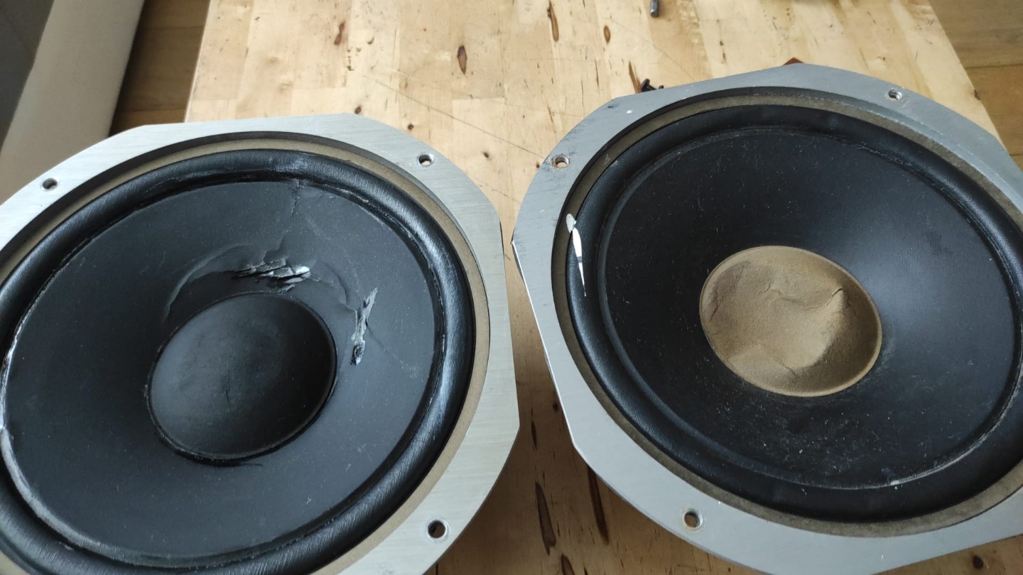

Odświeżę trochę temat. Ostatnio na pchlim targu trafiła się jedna kolumna za 30 pln to wziąłem. Z racji że potrzebowałem jednej membrany to będzie do przeszczepu do drugiego kompletu. Wczorajsze popołudnie spędziłem w spa
Kilka fotek załączam.

Re: Kolumny Universum 6000 wymiana gniazd i nie tylko
Niemiec płakał jak sprzedawał
. Takie cudo było
