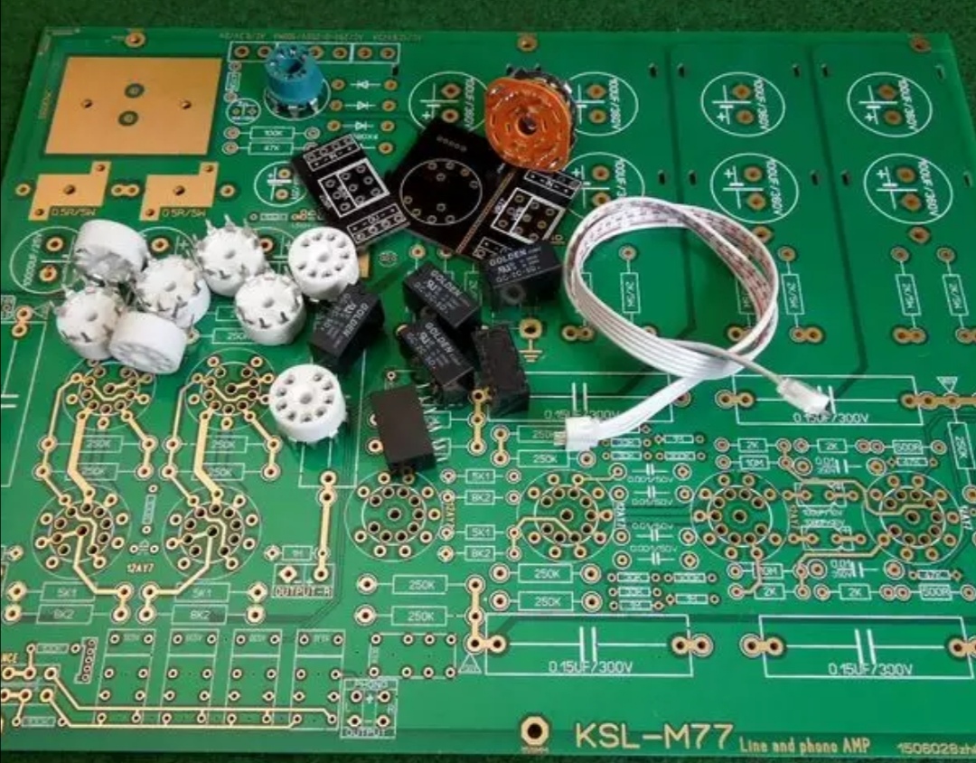

Jest jeden, 3 podwójne triody, w dwóch kanałach to 6 baniek, a na Pcb jest 8 baniek... +1 w zasilaniu

A nie jest tak, że w przedwzmacniaczu phono wykorzystana jest tylko jedna z triod w bańce?

przejrzałem płytkę - w pre liniowym triody są połączone równolegle to ta czwórka 2x2 z lewej na dole pcb, w sumie to na schemacie widać że przy każdej "triodzie" jest opis 12ay7 co daje 2 bańki na kanał

Re: KSL M77
Faktycznie, to jest w sekcji liniowej a nie Phono. Swoją drogą ciekawe dlaczego tak. W oryginalnym pre jest chyba jedna lampa

Re: KSL M77
W oryginale ksl-m77 też jest 8szt 4line 4 phono, ale wszystko inne jest inne
