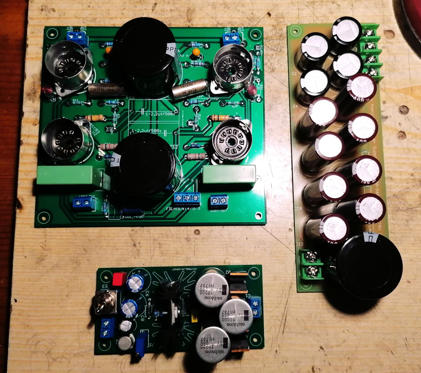

Wsadziłem jedna nowa płytkę i jest dość upierdliwa pierdziawka w obydwu kanałach, zasilacz grzałek działa perfecto, czuje się tak jakbym po trzech latach dłubania był na początku drogi :lol:

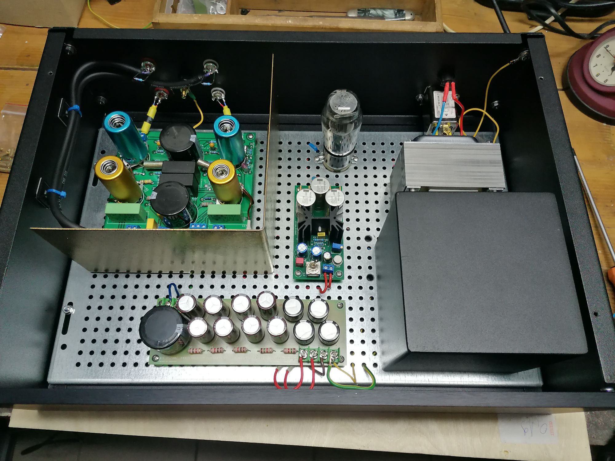

Przeprowadzka trwa... Wieczorami dłubanina...

Dławik na lokówce kręciłem 19H 150r drut 0.22 miało być lepiej ale zerwałem drut i już tak zostało...

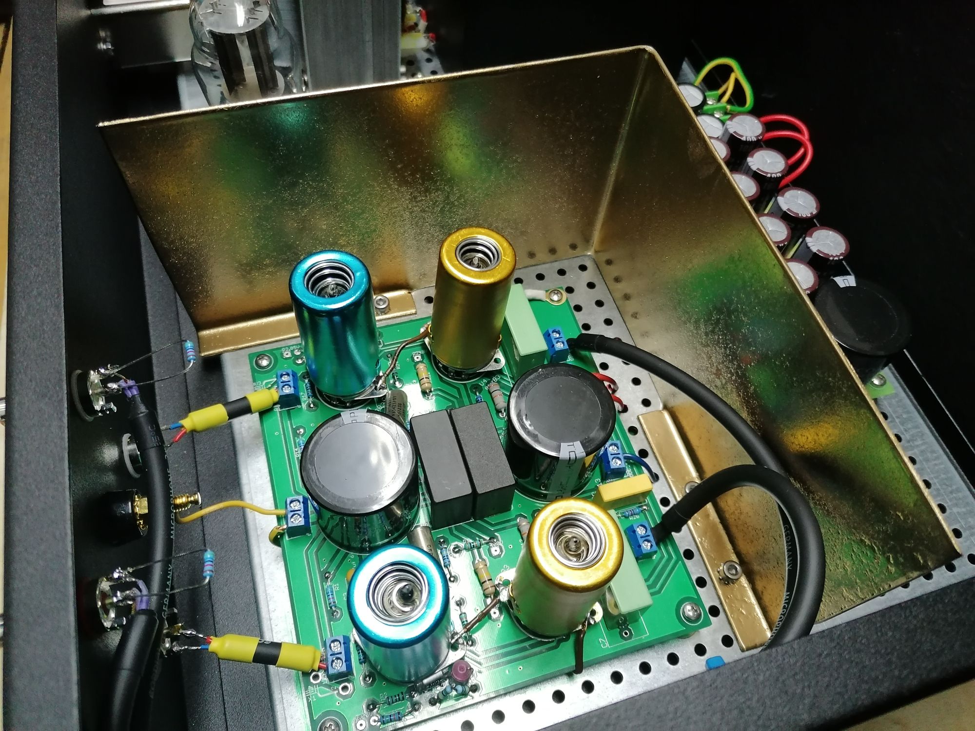

Trafo w kubku, pcb pre za kurtyną, lampy w osłonach i tak lekki przydźwięk słychać, dc książkowe, ale najgorsze że pojawiły się trzaski po kilku minutach grania... :x
Stare płytki spróbuję wsadzić tam nie trzaskało

ECC83 czy 6N2P???
Wysokie napięcie może być problemem dla lamp mimo podniesienia potencjału żarników.
Ciężko o tanie i uczciwe lampy. Cześć z bieżącej produkcji powinna od razu skopcić się :think:

Post autor: szczepan_def »
Teraz mam Ecc83 jj mg
6n2p-ew też leżą, zasilacz żarników dla tych zrobię i zobaczę
Przydźwięk 50hz jest bez względu na stan wejścia, tylko zwarcie wyjścia pomaga ale szkodzi temu że nic nie słychać :mrgreen:
Podejrzewam że niestety transformator musi być na pępowinie w drugim pokoju ;)

No chyba się palą bo takie trzaski w bańkach dzisiaj słyszałem, może te żarniki podnieść jeszcze z 10v

50hz rozwiązałem tak jak kiedyś 47uf/200v na rezystor dzielnika 68k

Dzisiaj godzina grania nic nie trzaska, po poprawkach zasilacza grzałek,wydaje mi się że tu grzanie musi być zrobione na tłusto.
Ale jeszcze nie pije szampana... Jutro testy z audionotem :think:

No i szafa gra... :banana-blonde: Jeszcze jeden zimny lut poprawiłem... Dobrze słychać bez burczenia, kolumny zbudowałem, wzmacniacze też, pre phono Malina... Czas na... Gramofon :mrgreen:
Dzięki Marku za wiarę i pomocną radę, teraz mogę powiedzieć że za lampy wziołem się od dupy strony, co wymagało sporo czasu i nauki własnej w doprowadzeniu kilku projektów do końca...
, :happy-wavemulticolor:
Coś się nauczyłem, resztę będę szlifował przy kolejnych budowach...
