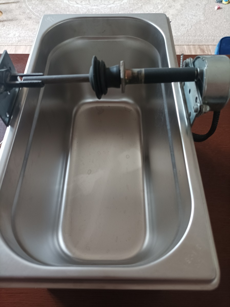

Re: Myjka ultradźwiękowa do winyli
To konstrukcja "made by me". Pojemnik GN, części z myjki ultradźwiękowej i silniczek wolnooborotowy. No i obudowa ze sklejki. Wszystko świetnie działa.

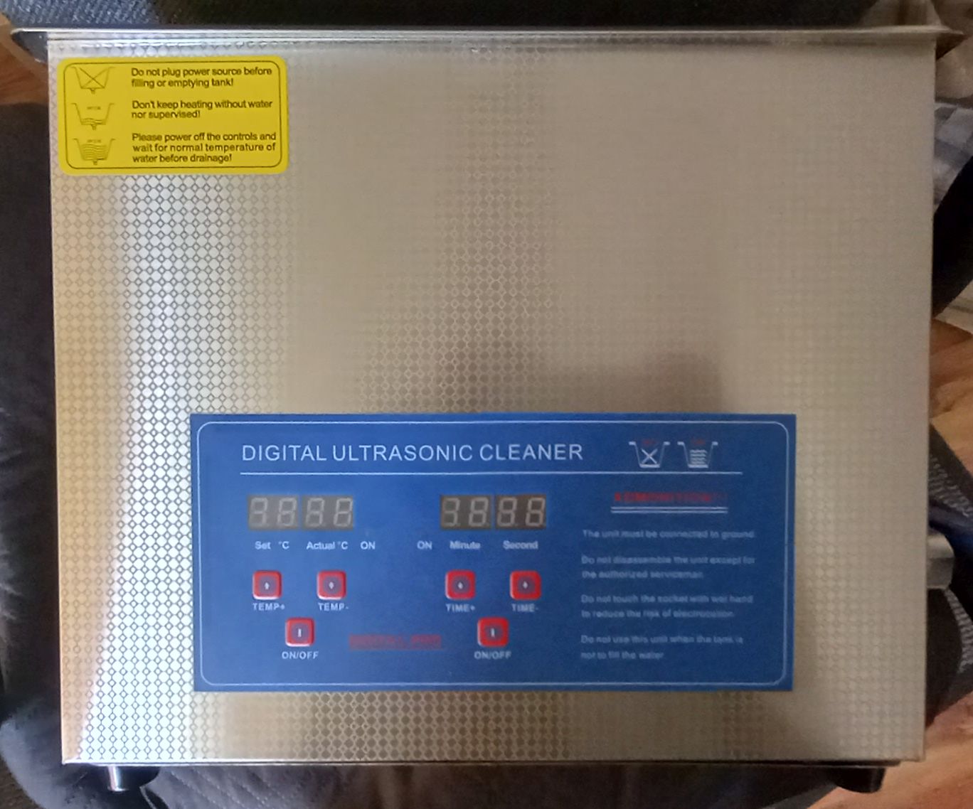

Zaczęła mi po głowie chodzić myjka ultradźwiękowa. I jak znam siebie, jak już zaczęła, to skończy się to zakupami. Czytam to, co na forum napisali Koledzy i już chyba wiem wszystko co bym chciał wiedzieć - oprócz jednej rzeczy. Mianowicie zastanawiam się czy warto zapłacić więcej za myjkę z regulacją mocy ultradźwięków. Taka regulacja pozwala ustawić ich moc od 50 do 120 W, natomiast częstotliwość ultradźwięków jest stała: 40 kHz.
Niektórzy forumowicze napisali, że jakiś znajomy regularnie myjący płyty (i skutecznie!) ustawia moc na 70 W. Z tego by wynikało, że możliwość zmiany mocy się przydaje w praktyce. Ale zdaje się, że wielu Kolegów korzysta w myjek bez regulacji, już chyba ponad rok, i chyba wszystko jest OK - płyty są skutecznie czyszczone i nie ulegają uszkodzeniu. Napiszcie jakie są Wasze doświadczenia w sprawie regulacji mocy ultradźwięków.

a ile masz nastawów w tych z regulacją mocy? przetwornik 40khz potrzebuje ~60W zasilania, w wannie 5-6L musisz dać min. 3-4 takie przetworniki aby pojemnościowo to ogarniać co daje min. 180W na wszystkie.. podejrzewam że te regulatory odłączają tylko przetworniki , wg mnie nie ma to większego sensu dla typowych konstrukcji do 6 litrów
taka przestroga , trzeba uważać na jakośc zaworów kulkowych w tych wannach bo one lubią się upitolić, na szczęście 3/4 cala można sobie dokupić
Przymierzam się do wanny 3 litrowej, np. takiej: https://allegro.pl/oferta/vevor-myjka-u ... 263755e054
Wersja z regulacją mocy, degasem i sweepem (wiem, że wg Ciebie te dwa dodatki niewiele nie dają, więc się na nie nie nastawiam), to koszt już prawie 1000 zł.
Czy mam rozumieć, że Twoim zdaniem wanna 3 litry i moc 120 W bez regulacji będzie jak najbardziej OK? W myjkach 3L są chyba najczęściej dwa przetworniki, więc by się to zgadzało z tym, co piszesz. Pamiętam też, że byłeś bardzo zadowolony z jakiegoś chińczyka 3L.
Tu jest wersja z regulacją, PX20A, która mnie interesuje: https://allegro.pl/oferta/myjka-ultradz ... 001cdd69fd
do 3l płyty nie zmieścisz, degas się przydaje i tutaj jestem za, przed zapuszczeniem programu odgazowujesz płyn, tam w tych chińczykach wszędzie siedzi to samo generalnie ale nie ma biedy, oni już się wyspecjalizowali w produkcji- miałem na warsztacie rozebrane myjki z serii ps i px i wszystko jest fajnie rozplanowane wanna od góry elektronika na pcb od dołu , jeżeli miałbym się czepić to tych wiatraków co to nie wiadomo co tam chłodzą i trochę spasowania obudowy ale to jakaś cienka blacha po czasie się trochę powygina
Dzięki, blispx, za informacje. Faktycznie 3L są za wąskie - chyba raz czy dwa spojrzałem na podaną błędnie szerokość 26.5 cm i myślałem, że woda zakryje obszar z rowkami. A one mają 24 cm szerokości. Widzę, że są też 4.5 litra, z pojemnikiem szer. 30 cm. Zastanawiam się nad samą wanną, do której może bym dokupił lub dorobił napęd.
Podsumowując info od Ciebie:
- moc ultradźwięków 180W w myjce do 6L jest OK
- brak regulacji tej mocy jest OK
- degas jest przydatny
To chyba wszystko co chciałem wiedzieć. Będę się jeszcze rozglądał. Jeszcze raz dziękuję
