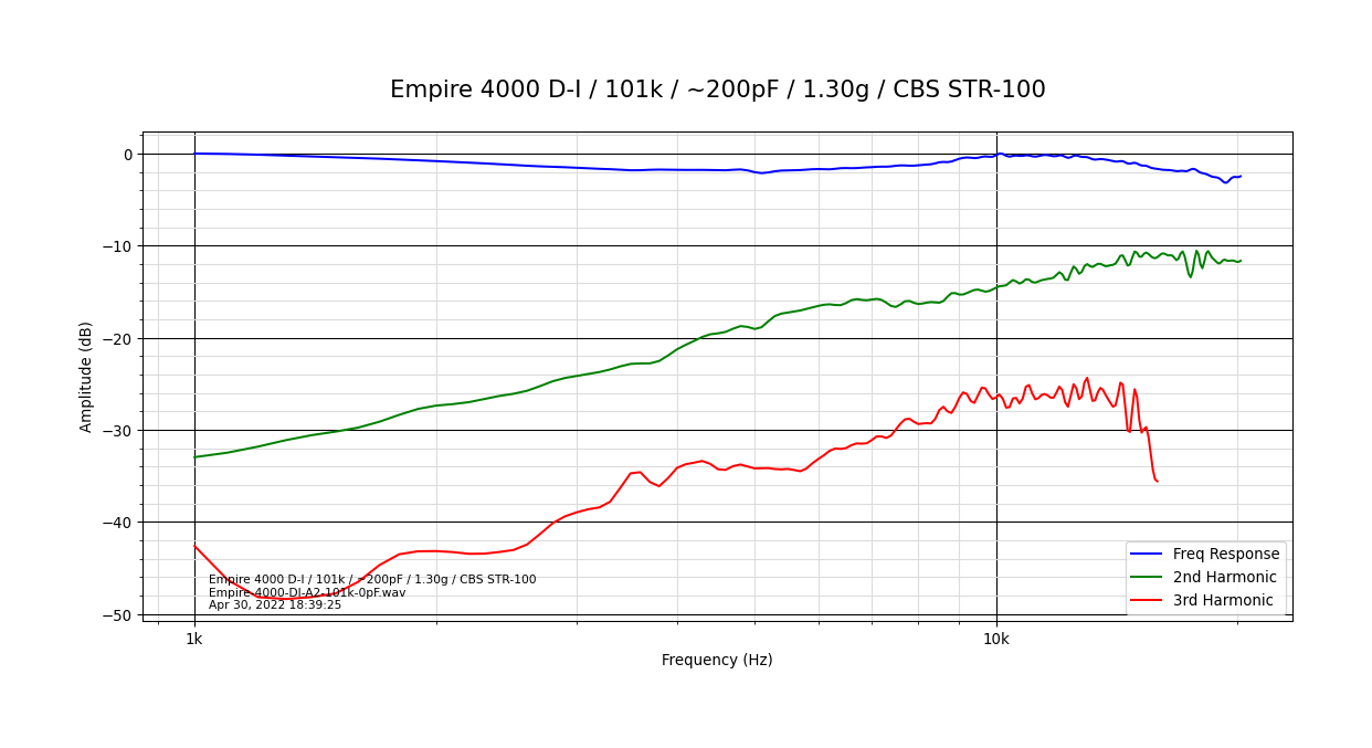

Empire 4000 D/I z oryginalną igłą:
Empire zalecał jak najmniejszą pojemność więc wszystkie pomiary wykonałem z ustawieniem 0pF w Nudzie:
48kOhm i ok 200pF
101kOhm i ok 200pF
I na koniec bez SUT AU-320 w torze - 101kOhm i ok 100pF

winylowy_luke pisze:
30 kwie 2022, 18:55
Widać że generalnie jak się ma wybór to nie warto przepychać przez SUT wkładek MM które są czułe na pojemność.
No na moje oko lepiej jest z większą pojemnością.
Sprawdzę jeszcze jak to wygląda jak się np. dołoży 100pF w Nudzie.

Interesujące :think:
Ustawienia Nudy - 101kOhm i 100pF + AU-320 w torze:
