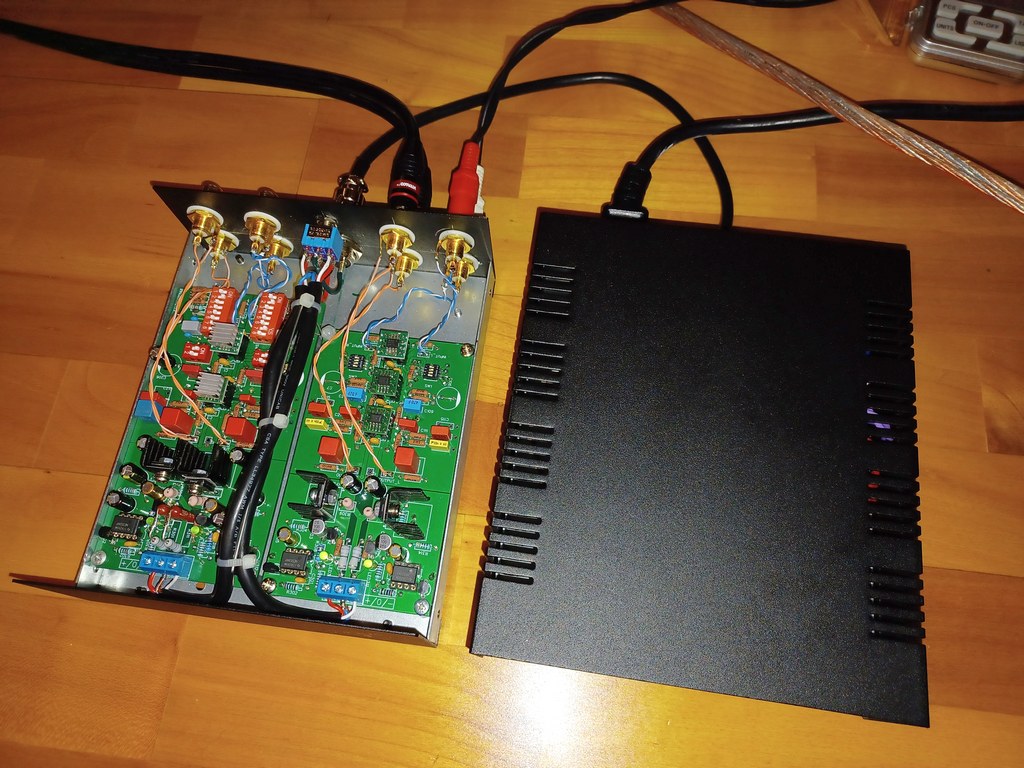

Będę raczej robił dwie obudowy (a może trzy z tym, że jednocześnie byłaby podączona do zasilacza tylko MM albo MC), a masa ich byłaby wspólna, połączona przez oplot przewodu zasilającego. To dobra koncepcja? Nie chcę żeby przewód pomiędzy obudowami zbierał coś.
No dobra, a jak Ty łączyłeś masy w przypadku dwóch obudów?

No właśnie jeżeli są dwie obudowy to jest łatwiej: ta z zasilaczem i trafo jest podłączona do uziemienia sieci energetycznej, a ta z przedwzmacniaczami z masą gramofonu i punktem J1 na płytkach. Śmieciami zbieranymi po drodze się nie trzeba przejmować, bo na płytkach przedwzmacniaczy znajdują się superregulatory, które m.in. czyszczą zasilanie z zakłóceń.

Ok, dzięki za wyjaśnienie. Tak będę robił.
Jeśli przewód między obudowami miałby ekran to połączyłbym go tylko z jednej strony do obudowy z płytkami przedwzmacniaczy.

IMO lepiej od strony zasilacza. Ja jednak nigdy nie stosowałem ekranowanego kabla.

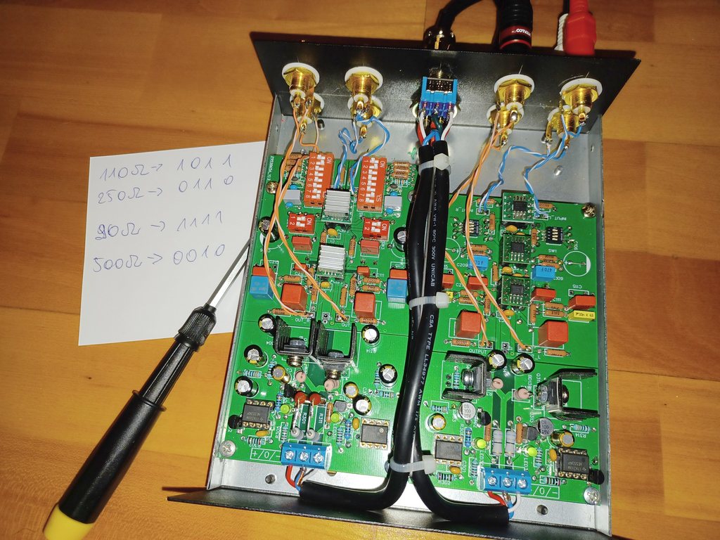

Od wczoraj wysechł klej pod radiatorami. Nie podobało mi się, że drugi opamp (49880) grzał się do ok. 72 stopni. Teraz pierwszy ma ok. 37 stopni, a drugi 48 stopni. Rezystory lekko ponad 60 stopni.
Radiatory są od spodu podfrezowane, żeby nie dotknęły do wystających pinów.
Się słucha, się wygrzewa. Brzmienie podoba mi się :dance:

Dzięki wielkiej uprzejmości Cantilevera mam od Niego pożyczoną na czas uruchomienia sekcji MC wkładkę Benz Micro Silver Low Output.
No i tor MC gra, bawię się na razie ustawieniami.
Nie słyszę żadnego brumu, na głośnikach brak szumu. Na słuchawkach (wzmacniacz Fiio Q1) leciutko słyszalny szumek. Na wkładce Shure M75 tego szumu brak.
Opampy mam wetknięte tak:
- stopień 1: 1612A
- stopień 2: 1656
- stopień 3: 1602A
W stopniu MC radiatory na kostkach nie są potrzebne.
Wkładka ma deklarowany poziom sygnału wyjściowego 0,2 mV, cewki o rezystancji około 10R i loading najbardziej pasuje 250R lub 220R - tak na słuch i wartość poziomu wyjściowego z PreamP-a.

Widzę, że nie podpiąłeś obudowy do masy. Jeżeli postanowisz ją podpiąć to najlepiej przez rezystor 10-15 Ohmów. Gramofon nie ma kabelka do uziemienia?
cobra
Posty: 1155
Gramofon: SL-Q33
Lokalizacja: W-wa
Re: PreamP THT by Jaculek
#26
Post autor: cobra »
Tak, obudowa "wisi w powietrzu". W zasadzie o tym zapomniałem, ale żadnych negatywnych tego skutków nie ma. Spróbuje, czy podłączenie przez rezystor do masy coś zmieni. Jeśli nic się pogorszy, to będzie podłączona - tak powinno być.
Gramofon nie ma przewodu uziemiającego.
Jest jednak skutek negatywny tej całej zabawy:jak przełączam wkładki to Shure mi teraz brzmi trochę jakby kocem przykryta, a dźwięk z niej jakby zlewa się w jedną masę, mniej szczegółów. Lepsze wrogiem dobrego :-(
To przede wszystkim inne opampy. Być może ten LME49880 się wzbudza na megahercach :think: Usuń na próbę C112 i C212 (100pF)
