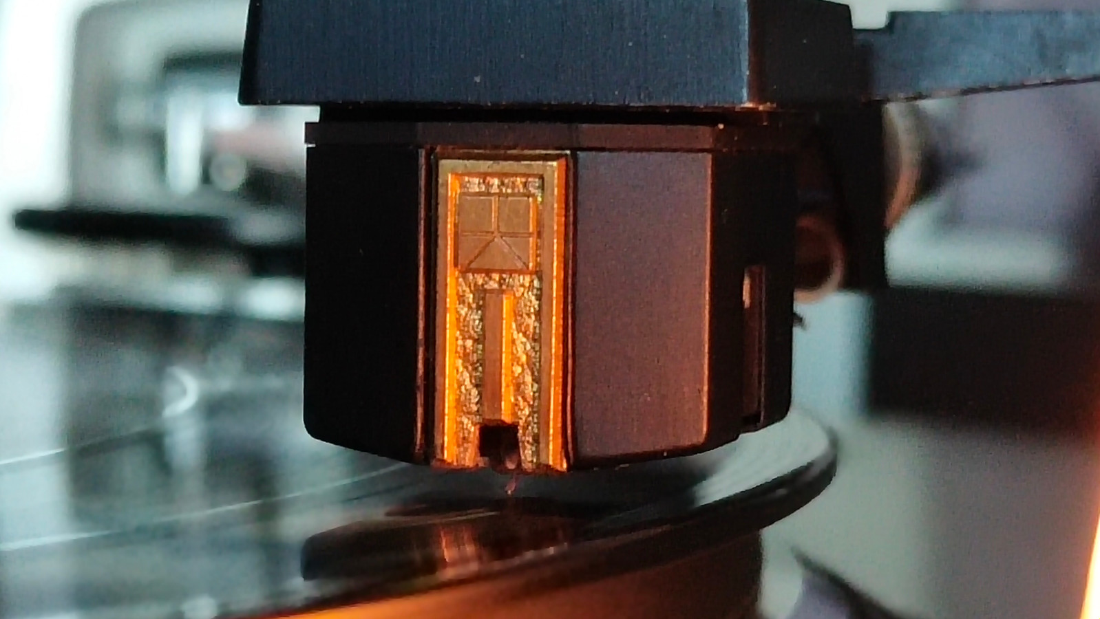

Clearaudio Concept MC
Po obejrzeniu jej śmiem twierdzić że to Audio Technika, jakaś wersja OC9.
Przy pinach jest ślad po usuniętym napisie.
ISOPHON
- Posty: 592
Re: Cantilever - naprawa igieł
Trafna diagnoza pochodzenia..te cewki tylko u AT-mają na to patent.Oczywiście cena tego cuda w wersji "niemieckiej" była znacznie wyższa niżli oryginału..

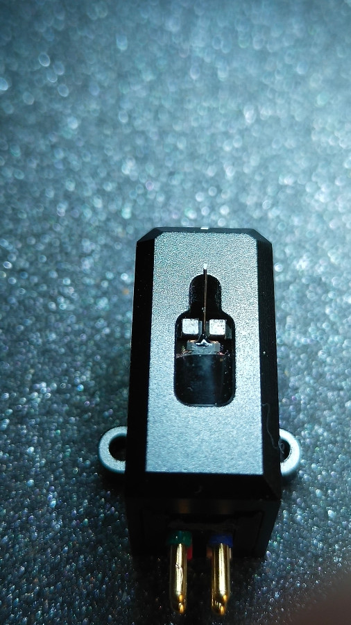

Osawa OS-80L
Dość rzadka wkładka.
Świetna scena i brzmienie w całym zakresie.

Marka Osawa była powiązana z Nagaoka, ale Ci przecież nie robili wkładek MC.
