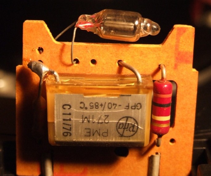

W moim gramofonie GARRARD DD 75 przepalił się stroboskop, po zdjęciu talerza widać ,że lampka jest trochę okopcona, czy jest szansa na wymianę takiej lampki na nową??

W gramofonie po postukaniu w obudowę lampy zaczęła czasami migać przy włączaniu, jest to tylko jeden błysk, co może być przyczyną, że nie świeci, przy obracaniu talerza??

To jest zdjęcie całej płytki z lampą stroboskopową, tak na oko nie widać żeby któryś lut poluzował się.

Przepalony stroboskop GARRARD DD 75
Wylutuj ą i sprawdź miernikiem, czy na wyprowadzenia jest podawane napiecie.
Jeśli tak, to kup w sklepie elektronicznym neonówkę za 2 złote i wlutuj.
Jeśli nie to trzeba szukac problemu gdzies po drodze.
