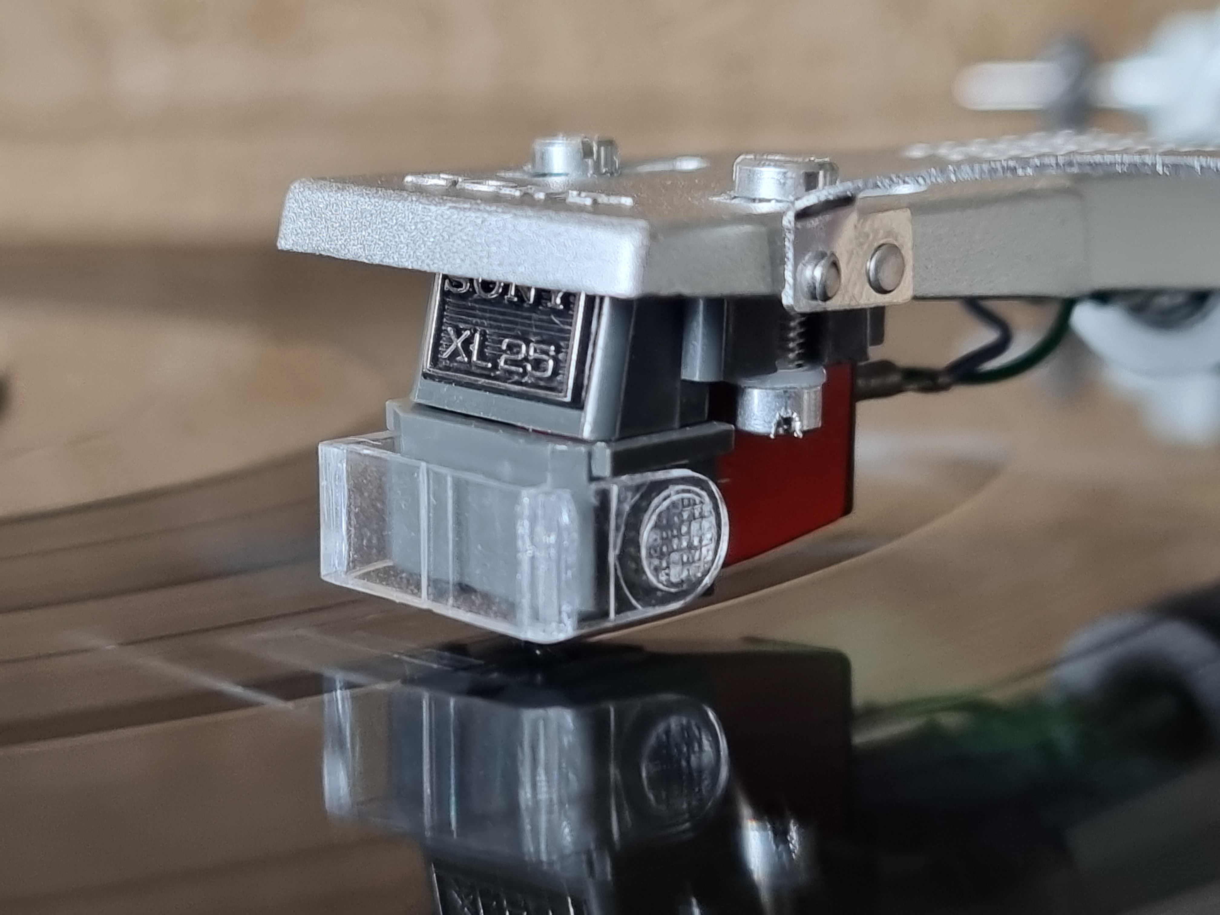

- Posty: 860
- Gramofon: Micro Seiki DD-7
- Lokalizacja: Rzeszów
Re: Pokaż mi swoją wkładkę
A to i ja się pochwalę. Dla wielu z Was pewnie nic nadzwyczajnego - Sony XL-25.
