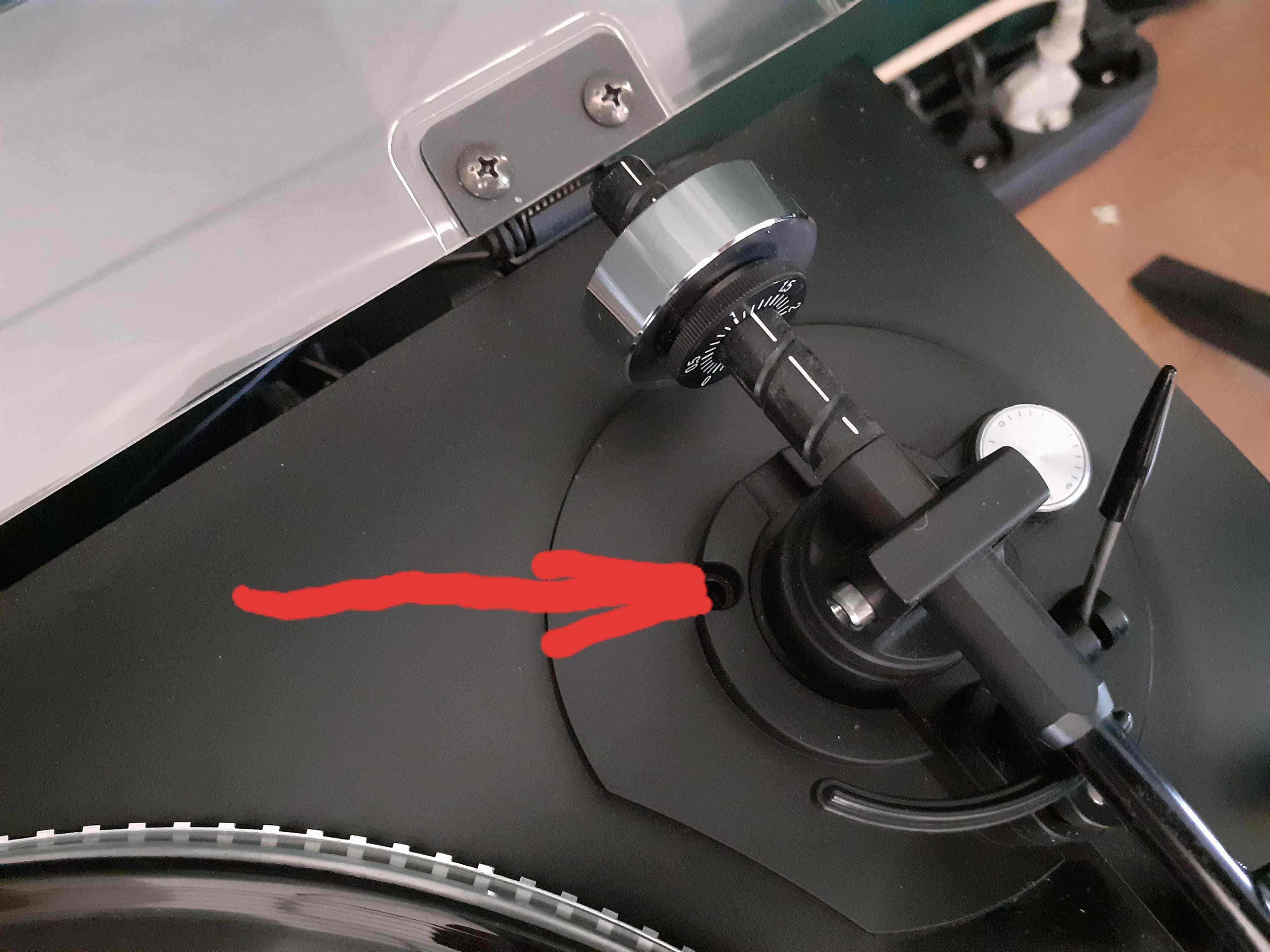

Czyli universum f2002 itp z tym mechanizmem. U mnie startuje w automacie na samym początku płyty, aż mam wrażenie że za blisko rantu. Dziś się przeglądałem mechanizmowi i nie mogę zatrybic jak zrobić małą korektę, tzn przesunąć ten start o jakieś 2 mm do środka. Niby jest ok, ale mam stracha o igłe, żeby się czasem ramie nie "omskło" na zewnątrz talerza. Jak by igła lądowała trochę dalej to by moje samopoczucie było lepsze. Może ktoś z kolegów przerabial temat? Z wierzchu raczej nie ma żadnej korekty, w środku nie bardzo wiem co ruszyć.

Na pewno regulacja powinna być dostępna od spodu obudowy. Czy jest tam jakiś otwór? Do której śrubki prowadzi?

Cześć, oczywiście bliźniakiem jest również metz. do regulacji punktu opadania służy ta śrubka po lewej stronie na zdjęciu (miejszej średnicy) a dokładnie to popatrz na punkt wyjścia przewodów sygnałowych z ramienia to po prawej jest mosiężna większa śruba zaplombowana białą farbą a po lewej mniejsza mosiężna (obie na płaski wkrętak) W metzu od spodu jest otwór do regulacji. Uważaj bo skok jest niewielki i szybko daje efekty w regulacji.

Jest ok. Troszkę inne dojście niż w sanyo, na fotce jest ten otwór. Ustawiamy ramię w pozycji początku płyty i wtedy w otworku natrafiamy na śrubę regulacji, dokonujemy potrzebnej korekty. Jak Kulek wspominał skok jest ogromny, trzeba delikatnie - ale to samo przyjdzie. Płaski wkretak. Wcześniej tam patrzyłem ale było pusto, zmylilo mnie to; ramie w innym położeniu było. Jeszcze raz dzięki duże.
