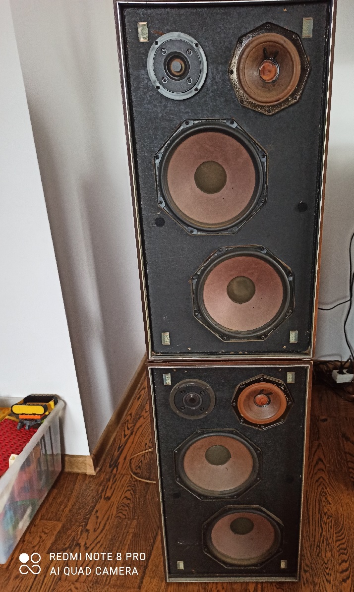

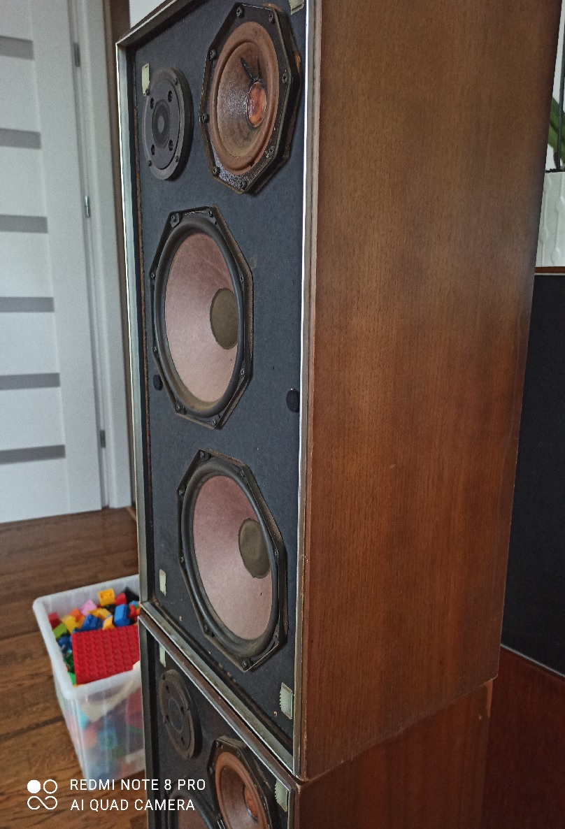

No to zaczynamy kolejny „projekt” odnowienia, przywrócenia dawnego blasku kolumną, są to: ARISTONA SA5427 brat bliźniak Philips 22RH427, różnią się troszkę kształtem bo są wyższe i węższe od Philipsów. Na pokładzie 2x nisko tonowy 8 cali, dobrze znany średnio tonowy 5 cali i calowa kopułka jako wysokotonowy. Paczki wymagają renowacji tak jak zwrotnice, pojawią się terminale, więcej wytłumienia oraz wzmocnienie wewnętrzne paczek. Postępy prac będą się pojawiać na bieżąco. Poniżej fotki pacjenta.

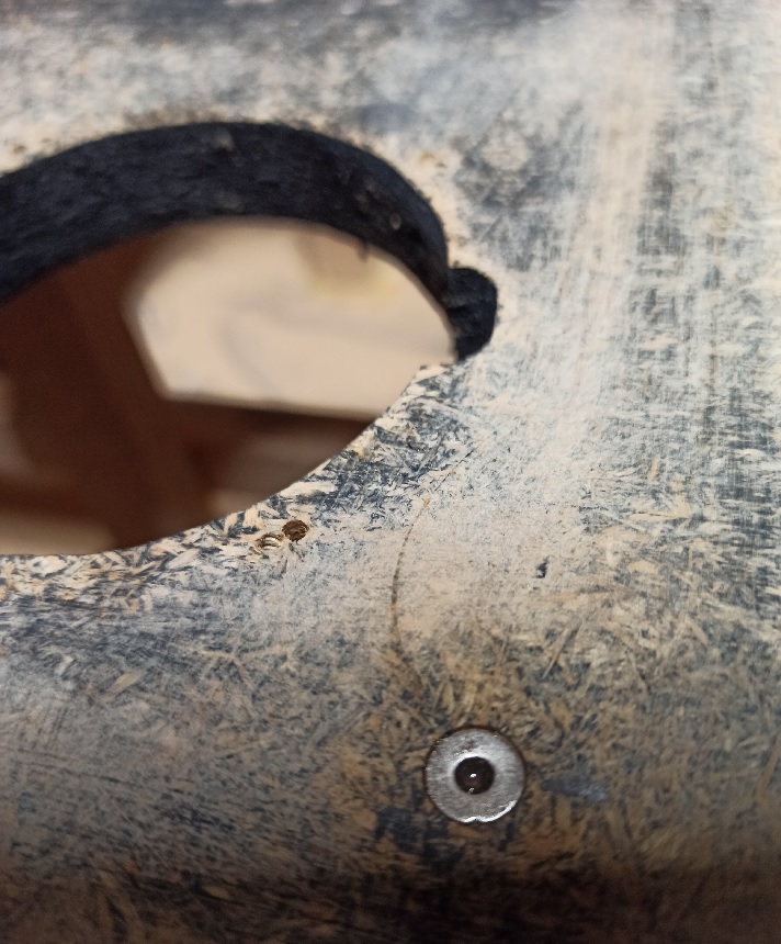

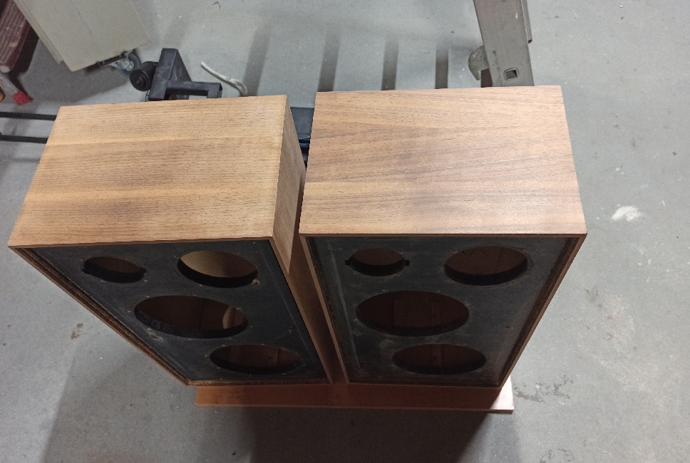

Trochę zeszło ale udało się zeszlifować starą warstwę lakieru. Teraz muszę dopasować szpachlę i uzupełnić braki, nie jest tego dużo na szczęście.

Tak, chodzi o kolor. Są niewielkie ubytki na rogach i chciałbym to wyprowadzić tak aby znacząco nie różniło się od forniru. Będzie ciężko ale spróbuję. Głośniki są sprawne i w świetnym stanie, basy mają gumowe zawieszenie a średnie płócienne z jakąś substancją nasączającą dlatego nie będzie przy nich zbyt wiele pracy jakieś odkurzanie delikatne tylko :)

Ten stary lakier czymś zmywałeś, czy to efekt po szlifowaniu? Pytam, bo czasami okleina jest tak cienka, że można szlifując uszkodzić.

konrads0, syko, macie 100% racji, fornir na tych kolumnach jest cienki jak kartka papieru. Szlifowałem ręcznie na początek papierem 120 żeby usunąć lakier który jest dość twardy i ciężko go zeszlifować ale gdy dochodzimy do forniru przerzuciłem się na gradację 150 i delikatnie, powoli bo jeden mocniejszy ruch i jesteś na drugiej stronie.
