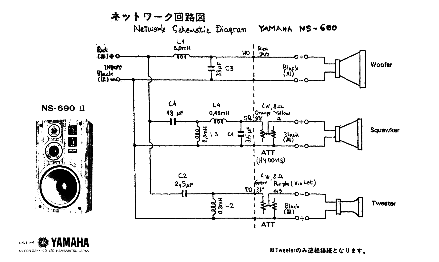

Nie :lol: Wyciek gazu załatany a maszyna pracuje pełną mocą 5000KM tłocząc sprężarkami na pełnym obciążeniu. Aczkolwiek 200 bar gazu ziemnego w pracującej maszynie robi wrażenie szczególnie że, przy ostatnim ich wypadku z operatora nie zostały nawet zęby a auta miały stopione szyby w promieniu 600 metrów :roll:
Piterski pisze:
18 lut 2022, 09:06
No jest jeszcze parametr, jeśli dobrze pamiętam to ESR.
Oczywiście, jest jeszcze ESR czli rezystancja a raczej impedancja zastępcza która wysoka przy audio jest nieakceptowalna ale nie o tym mówię, nie mówię też o innych parametrach dotyczących prądów czy napięć które są równie ważne.
Piterski pisze:
18 lut 2022, 09:06
Generalnie chodzi mi o to że niekoniecznie wymiana starych markowych kondensatorów na Audyny da pozytywny rezultat. Inaczej zapewne będzie ale czy lepiej?
Lepiej czy gorzej zawsze zależy jednak od odbioru indywidualnego i specyfikacji całego systemu. Audyny w tej serii już wykluczyliśmy bo to przeciętny kondensator. Ale wymiana starych markowych kondensatorów zawsze daje niepodważalnie dobry rezultat jeżeli chodzi o szczegółowość, o selektywność o scenę. Nie spotkałem się, żeby było inaczej a w pudełku mam kilogramy markowych wylutowanych kondensatorów które trzymam dla zabawy a w życiu ich bym nikomu nie włożył.
Kolejna sprawa to elektrolit, dla mnie elektrolit w torze audio w zwrotnicy to zło, poza paroma wyjątkami, które kosztują w całym zestawieniu tyle co kupno kolejnych NS'ów. Elektrolity rzędu parunastu czy parudziesięciu uF ( ja nawet i dla paru setek tak robię a u siebie i te po 1400 uF tak traktuję mieszając ) zastępuję folią. Dlaczego ?? Bo folia ma pod każdym względem lepsze parametry, i lepsze brzmienie i jest stabilna. A dlaczego wszędzie były elektrolity ?? bo folie są droższe a w czasach tych NS nie było materiałó ani technologii żeby duże folie wykonać. Zresztą to samo uczynił ktoś na kim wzorował się @Dimas Ale fakt Audny Q5 mam w szafce i leżą bo po wlutowaniu w tor audio nie brzmiały a jest tyle dobrych wokół.
Te NS mają 40 do 45 lat, To co tam użyto było dobre na tamte lata, ale nijak sie ma do tego co jest dobre teraz, kondensatory do użytku audio i badane pod tym kątem powstały dobrych paręnaście lat później. Druga sprawa to zarówno elektrolit jak i folia się starzeje i mimo trzymania parametrów traci się jakość dzwięku.
Jestem w stanie złożyć te zwrotnice

Dobrze Martynka, że dałeś się nakłonić do takiej dłuższej wypowiedzi. Jeśli chodzi o kondensatory w zwrotnicach to też mam trochę roboty za sobą w moich kolumnach i nie żałuje, że je zmieniłem 8-).
Ciekawe jest to co pisałeś o elektrolitach bo kolega założył takie na bas i jest bardzo zadowolony. Podrzucę mu dla porównania wersję foliowa i zobaczymy jakie będzie miał wnioski.
Ciekaw jestem czy porównywałeś efekty jakie są przy pojemności złożonej z 2-3 mniejszych, a jeden duży kondensator.

Piterski pisze:
18 lut 2022, 13:08
Ogólnie, dzieląc na dwa mniejsze używajmy w miarę możliwości dwóch tej samej pojemności. Co do basu, weź pod uwagę, że bas nie gra " w przestrzeni" nie tworzy sceny, ma po prostu przypierd... z lewej i prawej albo tylko jednej strony ale folia zrobi to bardziej kontrolowanie, głębiej, bez obcięcia co jest słyszalne nawet dla mnie a nie jestem kształcony w dzieleniu dzwięku na częstotliwości jak mają osoby z tym związane zawodowo. Sam zęsto dzielę na mniejsze, ze względu na dostępność miejsca w na zwrotnicy. Podrzucę potem zdjęcia zwrotnicy z Kappa 6.1 gdzie wszystko zostało zastąpione folią, trzeba było się nakombinować ale efekt... trzeba to słyszeć.

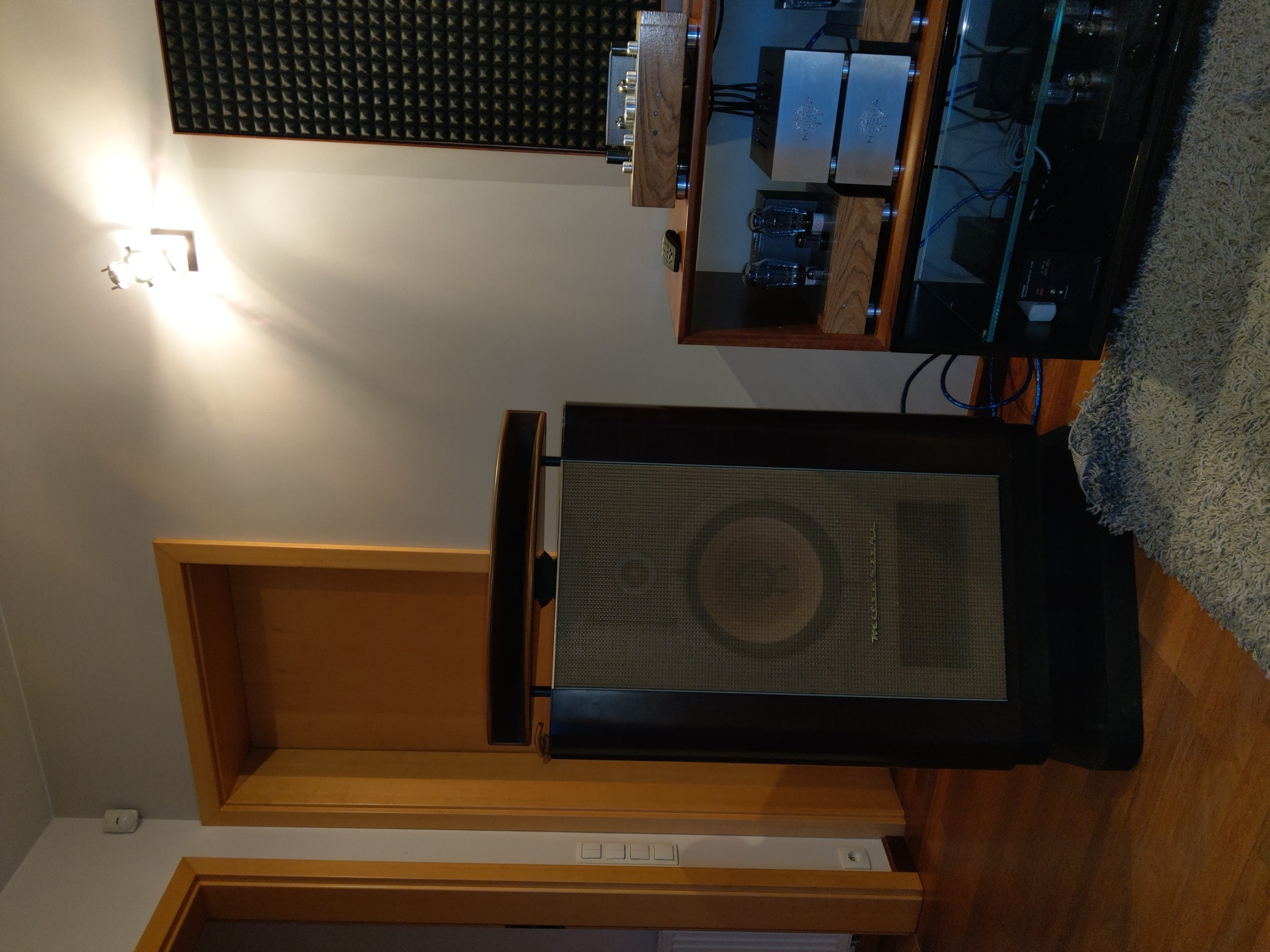

Zamówiony wózek schodowy trzykołowy jeszcze nie dotarł więc tylko część udało się wtargać na górę :D
