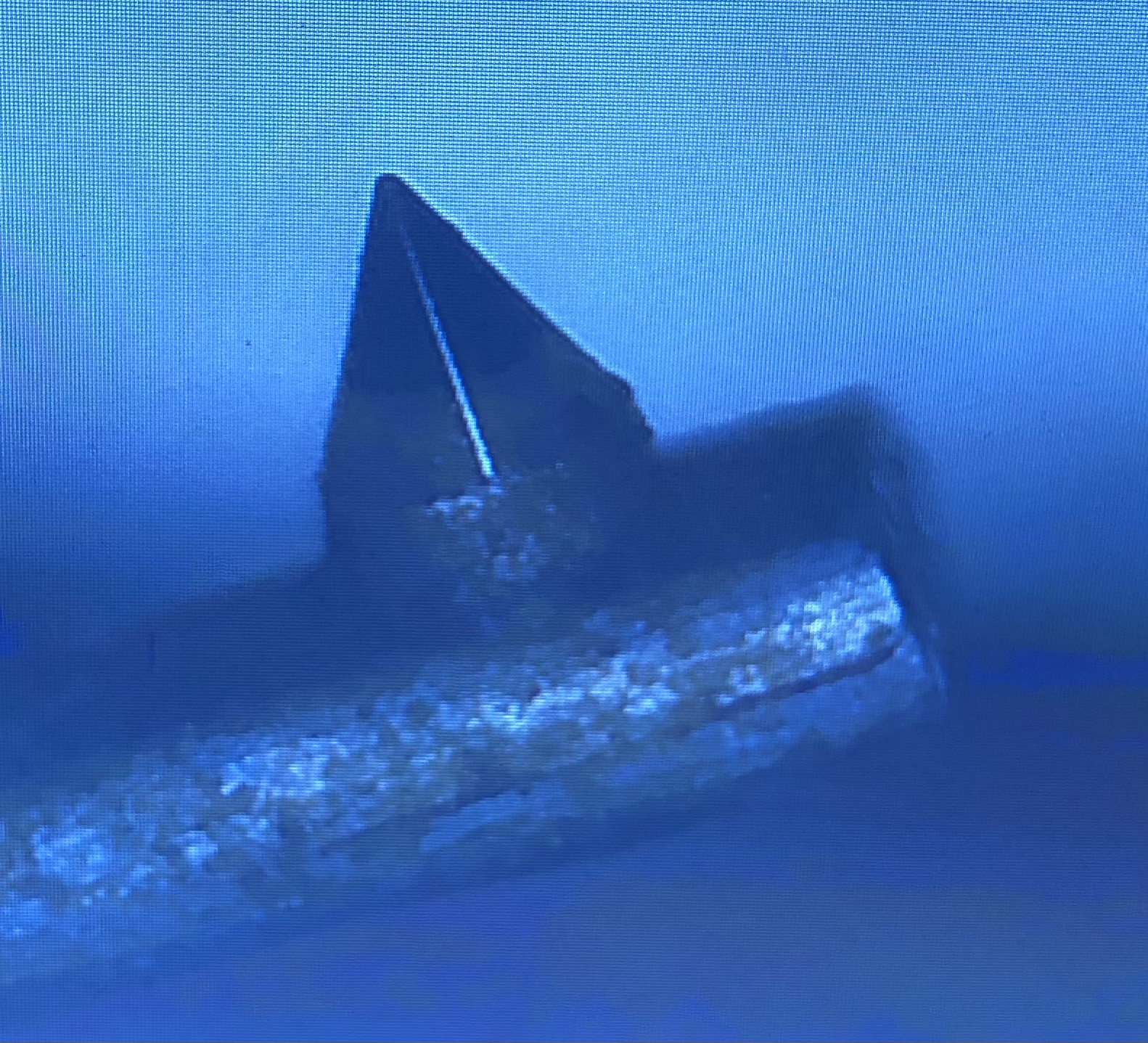

drogba22
- Posty: 34
- Rejestracja: 16 lut 2022, 02:26
Re: Pokaż mi swoją wkładkę
Wkładka to GP214 - piezoelektryczna. Czy po takich zdjęciach z mikroskopu można stwierdzić czy jest zużyta? Dodatkowo prosiłbym o opinie czy wkładka ma w miarę dobry kat względem płyty? Jestem w stanie to trochę wyregulować ale nie do końca wiem czy powinna ona patrzeć na 90*?
