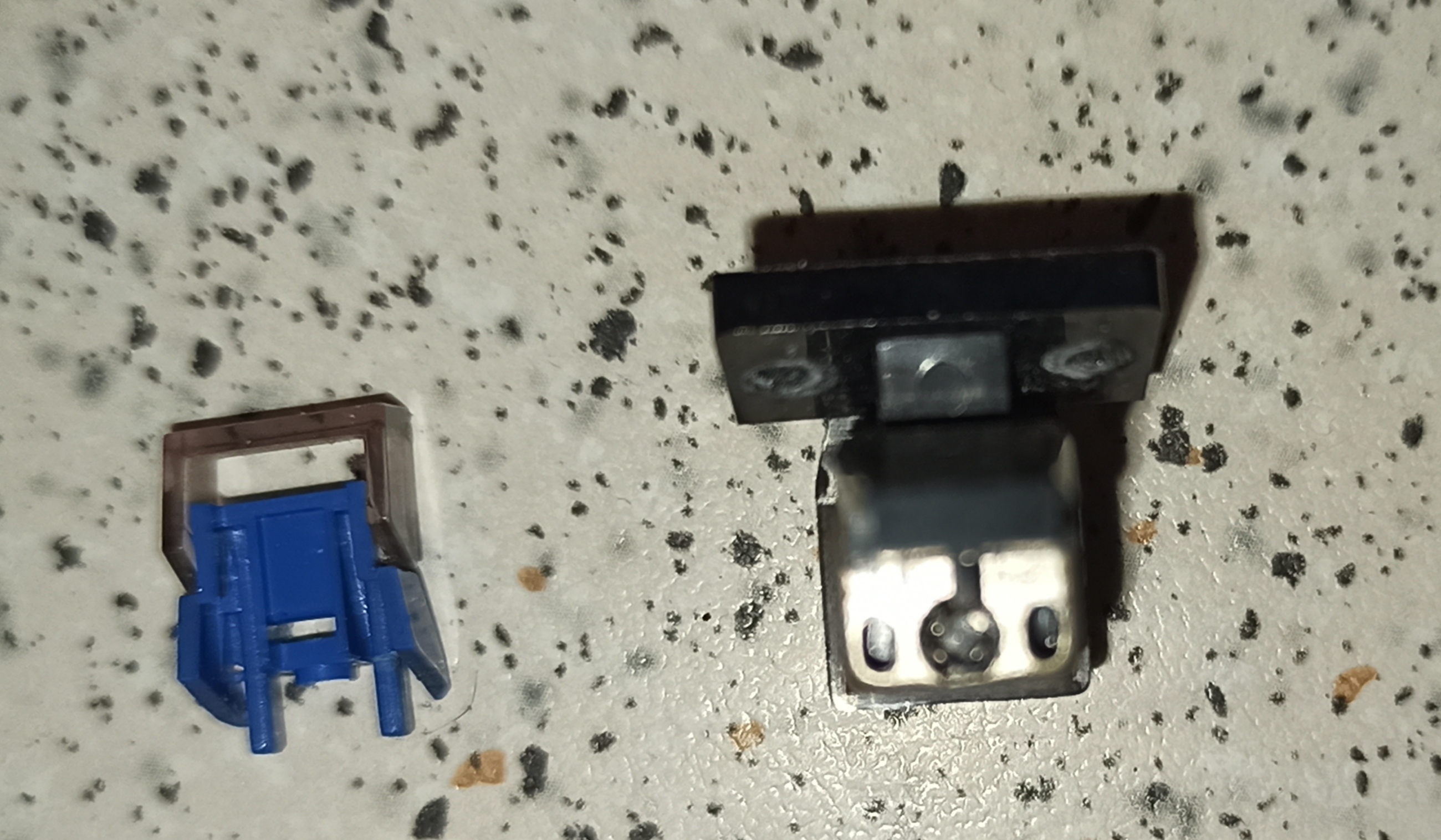

Witam. Pomoże ktoś w identyfikacji tej wkładki?
Pozdrawiam serdecznie!
Do Watcha Wanna
- Posty: 15
- Rejestracja: 23 gru 2021, 15:29
- Posty: 43909
Re: Jaka to wkładka?
rzeptone:
Pewnie jakaś tanizna od Sanyo albo Sharp. Mogło już być w wątku.
Ynashe:
Możliwe że to Onkyo OC-70M, ale to musiałbyś wyjąć sobie igłę i porównać z fotkami w sieci.
Ynashe:
