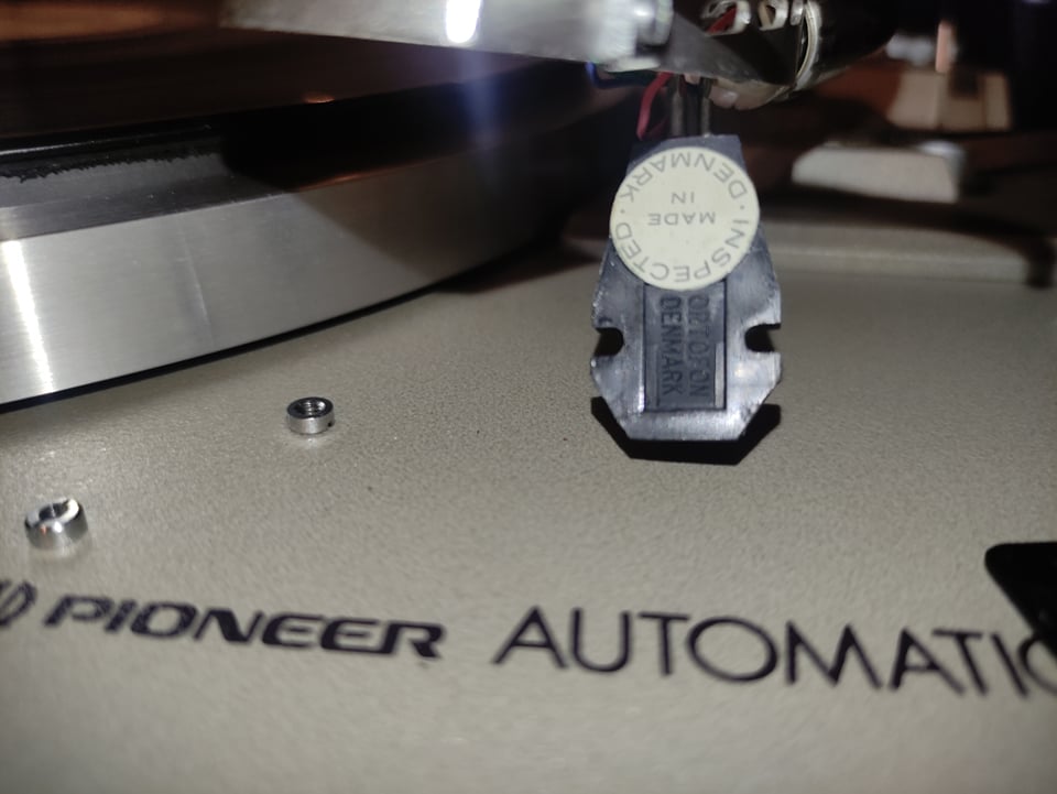

Cześć, nie dawno kupiłem gramofon Pioneer'a PL-514. Uszkodziła się igła która była w zestawie, niestety nie jestem w stanie zweryfikować jaka to wkładka, przesyłam zdjęcie wkładki i igły. Czy te igły są jeszcze dostępne ? Czy lepiej wymienić cała wkładkę ?
Posty: 44425
Re: Igła do wkładki Pioneer PL-514
Rozumiem że z przodu oprawki igły nie ma żadnych oznaczeń?
Wkładka to Ortofon VMS/FF15/F15. Igły są dostępne.
Wkładkę całą również można wymienić.
Igła eliptyczna Tonara albo Black Diamond i będzie dobrze: https://www.dacapoaudio.com/4385-Ortofo ... f_ff_vms_s

Z przodu nie ma żadnych oznaczeń :(
Moja igła z tyłu gdzie wchodzi we wkładkę ma kształt klepsydry, a Black Diamond bardziej X. Czy to będzie pasowało?

Kiedyś trzeba było na to bardziej uważać bo był kształt klepsydry i litery H.
Przy zamiennikach opracowano końcówkę która wchodzi w obydwa warianty.
Zwróć uwagę że sklep oferuje te wszystkie igły do jednego modelu - byłoby dziwne jakby miały być niekompatybilne.
