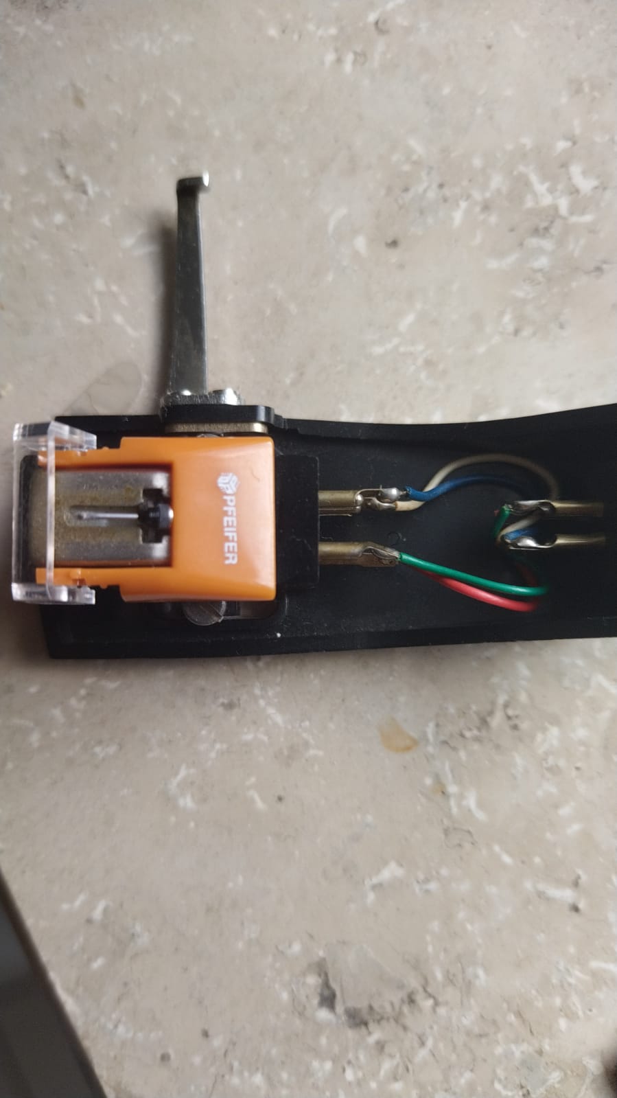

Dzisiaj doszła mi nowa igła za którą zapłaciłem tylko 16euro , gra o wiele wiele wiele lepiej od tej którą kupiłem i wyprostowałem ale ze względu na niską cenę chce Was zapytać czy to szlif eliptyczny ?
Roro67
Posty: 76
Rejestracja: 29 paź 2021, 17:39
Re: Wymiana igły
#88
Post autor: Roro67 »
Roro67 pisze:
28 sty 2022, 11:07
Witam serdecznie
Enter wciśnięty niechcąco - miało być , od tej igły którą miałem krzywą kupioną razem z gramofonem .

Na tyle ile dobrze rozszyfrowuję czym jest igła SGA 10071 to myślę że tak.
