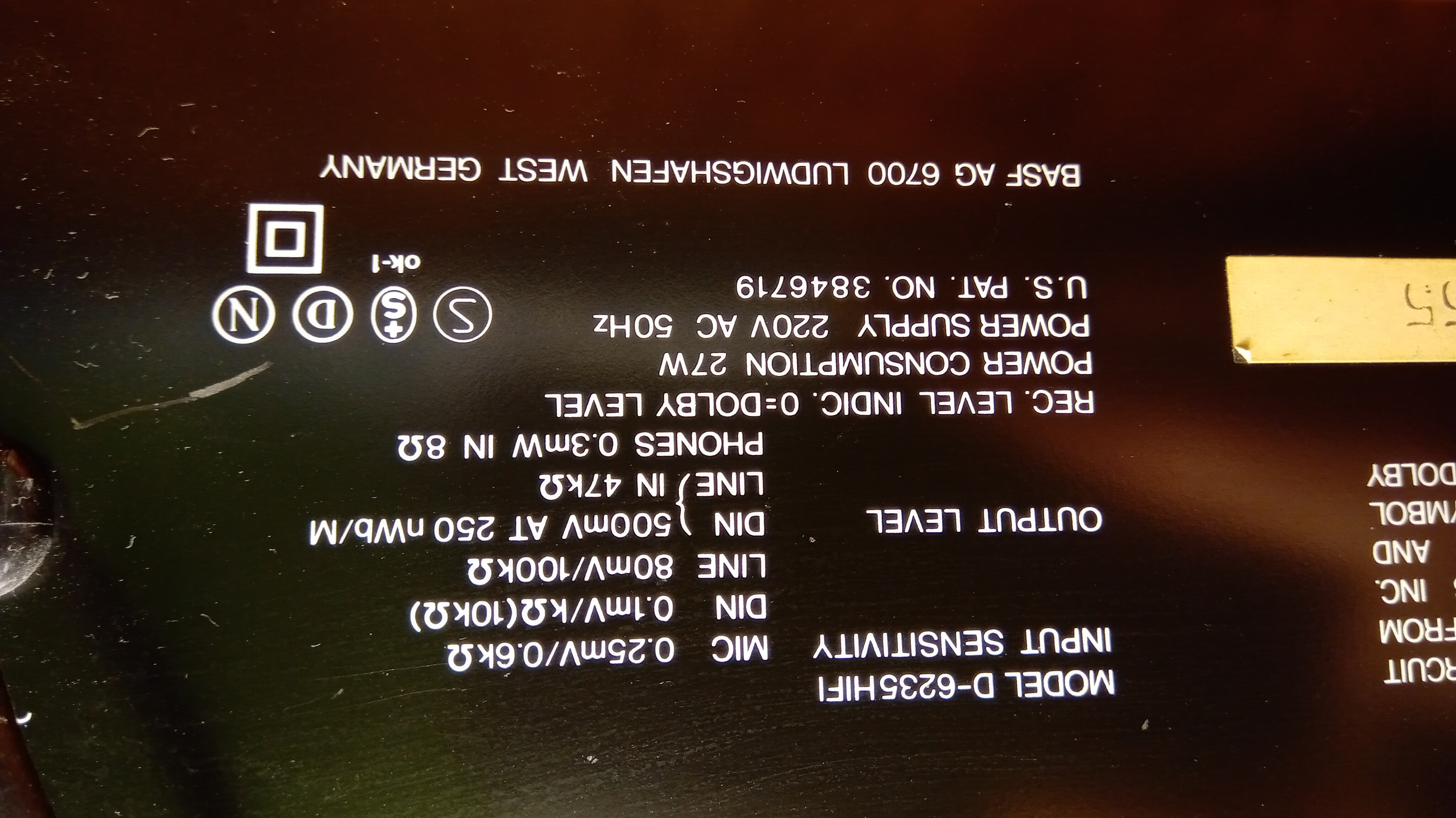

BRob pisze:
23 sty 2022, 17:15
sygnał w urządzeniach wykorzystujących gniazda din był niższy
Poziom sygnalu jest taki sam i na DIN i na cinch, omyłkowo coś gdzieś kiedyś innego odczytałeś - pewnie mic , tape lub phono , były takie gniazda DIN łącznie z RCA , chyba, że chodziło ci o stosunek sygnału do szumu ... ;)

Gdzieś czytałem, że aby podłączyć do starego wzmacniacza z wejściami din np. odtwarzacz CD, trzeba zastosować rezystory obniżające napięcie źródła.
Opis na moim magnetofonie teoretycznie to potwierdza.

Kurcze to po hebrajsku? No to ja do tej pory żadnego oporniczka vpod RCA nie podpisałem hm.....😲

#8846
Post autor: pawelgrab »
BRob pisze:
24 sty 2022, 23:09
Gdzieś czytałem
BRob pisze:
24 sty 2022, 23:09
mylisz Kolego pojęcia, zresztą nie wiadomo co masz teraz na myśli, bo jeżeli piszesz o o impedancji wyjściowej magnetofonu to jest nic innego (m.in) jak informacja o wydajności prądowej źródła, która nie ma nic wspólnego z rodzajem wtyczki czy gniazda DIN, RCA, XLR - jest to standardowe wyjście kanału: 500mV(0dB) z optymalną impedancją obciążenia powyżej 47 kΩ.... nie ważne :think:

Ok, odszczekuję to co napisałem.
Nie upieram się, zresztą napisałem na początku, że wydaje mi się.

dlatego Kolego pisałem, że :
pawelgrab pisze:
24 sty 2022, 12:07
najprawdopodobniej były to (występujące równocześnie) gniazda wzmacniacza do pętli magnetofonowej DIN i RCA, wówczas poziom sygnału w gnieździe DIN jest inny niż w gnieździe cinch tzn. mniejszy taki był standart DIN, inaczej jeżeli łączysz DIN magnetofonu z RCA wzmacniacza (a nie DIN) to potrzebny jest dzielnik napięcia bo sygnał z RCA jest za duży - czyli np. stały rezystor lub regulowany potencjometr, natomiast gdy łączysz DIN-DIN, RCA-RCA poziomy będą zgodne 8-)
