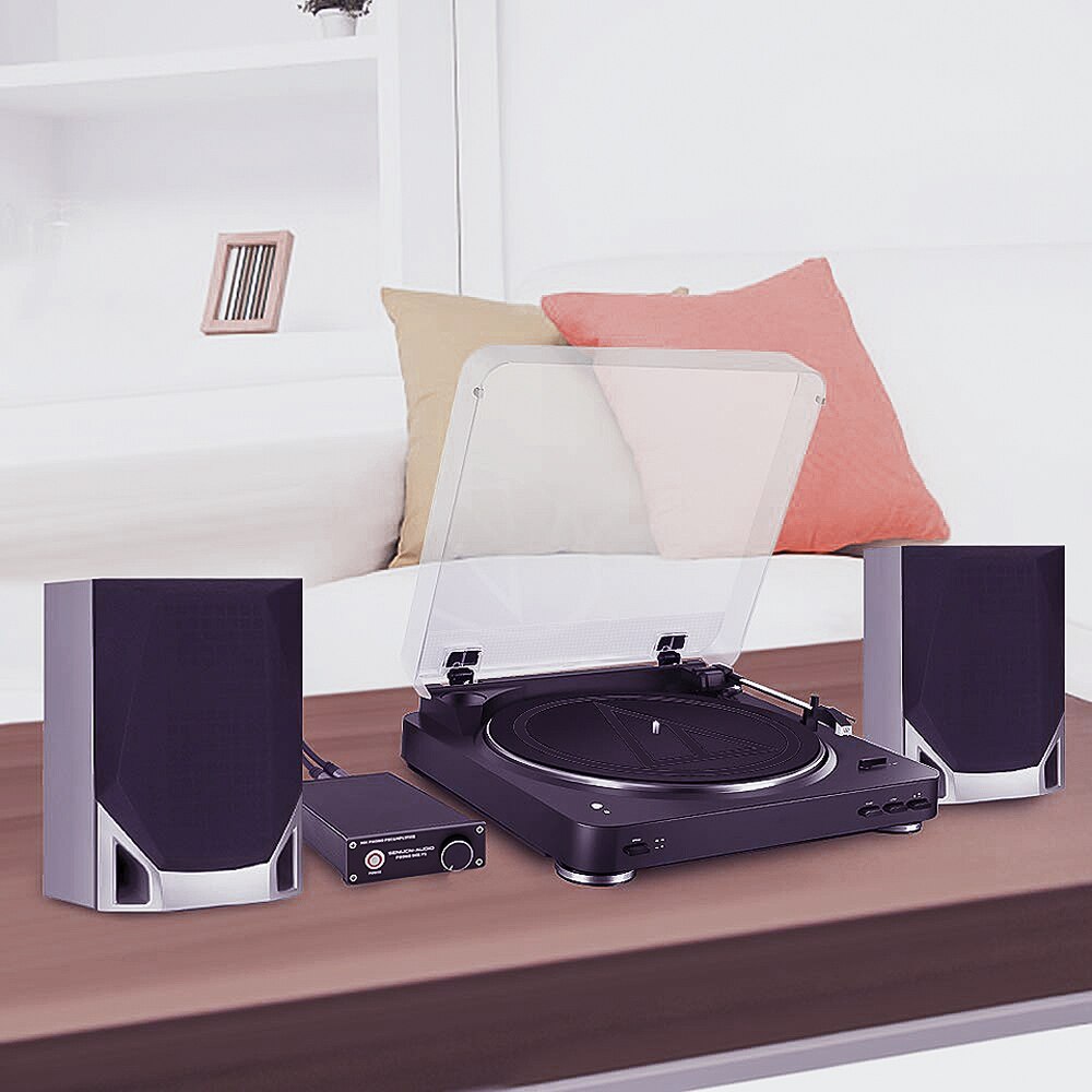

Może gupie pytanie ale kwestia dotyczy postawienia gramofonu i kolumn na jednej komodzie.
Robie sobie "dziuplę" na górze (wszystkie dzieciaki już prawie wyfrunęły z domu). I tam właśnie planuje postawić sobie taki mały winylowy zestaw. Najprościej byłoby jeśli kolumny (nic wymyślnego - ARES ELAC 120) które są dosyć małe gabarytowo stały na komodzie, na której tez byłby gramofon (tak po środku). Fotka poglądowa z netu. Pod kolumny myśle dać jaakieś podkładki - płyta drewniana kwadrat jak dno kolumny oklejona z dwóch stron filcem, taki sandwicz.
Ma to sens czy raczej pogłówkować z innym ustawieniem w pokoiku? Na razie nie mam jeszcze gramofonu i sprawa jest koncepcyjna, a jak już postawie to pewnie tak zostanie na wieki.
Głośniki i gramofon na jednym meblu.

Jeżeli uda ci się skutecznie odizolować gramofon od wibracji jakie generują głośniki to powinno być ok.
Ale z reguły odradza się takie ustawienie.
Bezpieczniej było by np. oddzielną półkę przytwierdzoną do ściany nad komodą zastosować pod gramofon.
Albo kolumny dać na oddzielne podstawki poza komodę.

A jak nie to sprawdź wymiary i daj to: (podstawki pod monitory)
https://allegro.pl/oferta/podkladki-pod ... xOEALw_wcB
https://allegro.pl/oferta/podkladki-pod ... 4291fbf951
Lepsze będą z karimaty, poszukaj bo to gęsciejszy materiał.

O widzisz, o czymś takim podświadomie myślałem - a tu jest gotowe
. Jak nie dam rady zejść z komody do ten kierunek zostanie obrany.
Fakt że to pokój dziupla, ale dobrze żeby nie iść w złą drogę.
