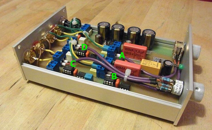

Przypadkowe dotknięcie obudowy ręką (kolejny raz mi sie to zdarzyło :evil: , to zas...ne zimowe suche powietrze ) -pyk!!! i prawy kanał w LARze zamilkł.
Tzn nie zamilkł zupełnie ale jest tylko szum , taki nieco głosniejszy niż na działającym kanale gdy podkręcimy głośność bez grania.
Co zdechło? op-amp? Zapytam najpierw zanim przełoże scalaki na odwrót.
Fota zapożyczona z innego forum.
Takie moje szybkie próby:
Chip SSM2019 sa ich 4 sztuki i teraz tak :
gdy zamienię A z B problem jest nadal ten sam czyli nie gra prawy kanał
gdy zamienię A z D problem jest nadal ten sam czyli nie gra prawy kanał
gdy zamienię B z C problem jest nadal ten sam czyli nie gra prawy kanał
gdy zamienię C z D nie gra nic a wcześniej wspomniany szum jest w obu kanałach

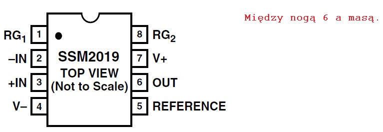

Jak na rysunku. Między nogą 6 a masą mierzysz DC offset.
Najpierw pomierz i sobie zapisz. Skoro lewy kanał jest OK to takie same lub bardzo zbliżone wyniki powinny być w prawym.
Jeśli lewy kanał jest OK, to powinieneś wsadzić oba SSM'y z tego kanału do kanału prawego i sprawdzić DC offset. Jeśli servo jest uwalone to będą dziwne wyniki.
Jeśli wsadzisz SSM'y z kanału prawego (oba) do kanału lewego to powinien chodzić (jeśli są sprawne). Jak nie będzie chodził (grał) to są uszkodzone (zapewne).

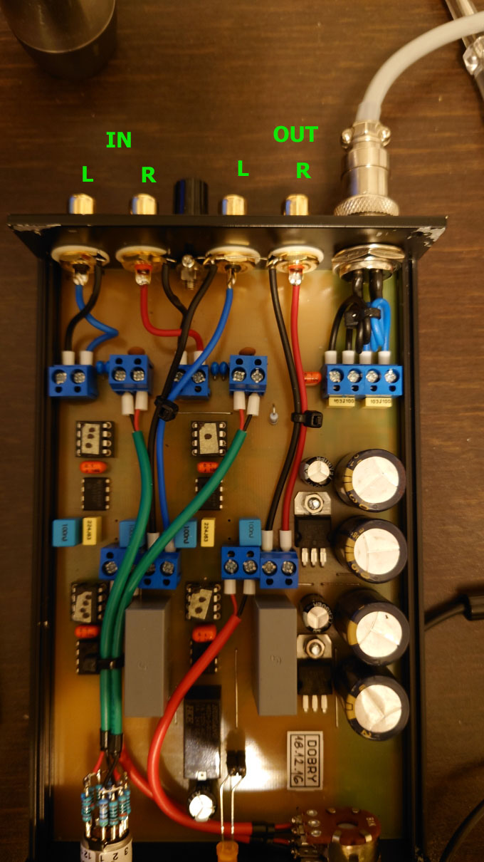

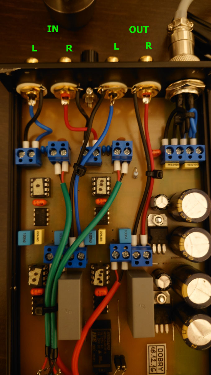

OK więc tak , ponumerowałem SSM (od jednej kropki do czterech) naklejkami bo przy tej ilości roszad jakie były robione mozna sie juz było pogubić gdzie który juz był wkładany.
I teraz tak
Gdy NIC nie gra (w obu kanałach szum) to na kazdym SSM jest na nóżce 6 - ok. 13.2V-13.3V i ma to mieisce przy wielu kombinacjach , nie wnikam juz teraz jakich bo udało sie uzyskac taki efekt:
Gdy jest ustawienie takie to gra lewy , na SSM 1 oraz 2 jest ok. 13.3V a na 3 i 4 jest ok. 1V
A gdy takie to gra prawy, to na SSM jest jak wyżej 1 oraz 2 jest ok. 13.3V a na 3 i 4 jest ok. 1V :
Czyli co, uwalone obydwa SSMy 3 i 4 czy jednak odwrotnie 1 i 2?
Które napięcie jest prawidłowe 13.3V czy 1V?
Tłumacze sobie również że jeżeli zamiana układów daje skutek to nic poza SSMami nie padło?
Ostatnio zmieniony 21 sty 2023, 19:29 przez mcemsi, łącznie zmieniany 1 raz.

Bez większego kombinowania zakupiłbym 4 SSMy i chyba w końcu trafię który jest który bo nie wiem która para SSM tworzy układ dla jednego kanału - 3 i 4 czy np. 1 i 3 wg zakreślonych oznaczeń poniżej:

Sądząc z układu na płytce kanał lewy to układy oznaczone 1 i 2, a prawy 3 i 4.
