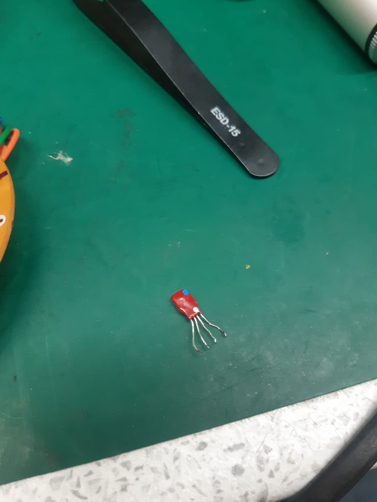

Kolega sprowadził sobie z Japonii gramofon Pioneer A700 , miało być wszystko igła a obroty są mocno za szybkie .
Po wstępnej diagnozie odpowiedzialne są za to czujniki Halla.
Silnik ten był stosowany w modelach 530,550 .
Czy ktoś może podpowiedzieć na co wymienić te czujniki i gdzie to kupić ??

Szukałem tego do mojego micro, bo kiedyś elektronik rzucił na to podejrzenie. Kupiłem finalnie w jakieś hurtowni na Węgrzech. Ale to nie było to.
Sam czujnik jest gdzieś przy silniku. Musisz zerknąć w schemat jaki to model tego czujnika. Ja nie byłem do końca pewien, bo nie miałem schematu. Ten który kupiłem był dopasowany do jakiegoś magnetowidu.
Finalnie kupiłem dawcę z dobrą elektroniką, bo tam leżał problem.
Chyba jeszcze gdzieś mam te czujniki, jeśli jesteś zainteresowany.

Tam są 3 czujniki :P

A masz model tego silnika? Może spróbować podpiąć silnik do drugiego dziającego gramofonu z tym samym silnikiem.

Na bank to wina silnika bo kolega pożyczył silnik od 550 i wszystko działało jak przykazano.

To ten silnik i czujniki które są wadliwe. Ktoś coś??

Ta część jest jakoś nazwana w serwisówce? Jakiś numer katalogowy? Czy jest tam tylko zespół silnika i tyle?

takie coś .
