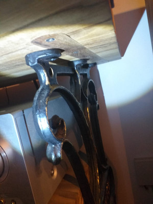

Górny blat:120×50x4.5 cm
Środkowa półka: 100 x 34.5 x 3 cm
Dolna półka: 100 x 34.5 x 3 cm
Przerwa 21 cm od górnego blatu do pierwszej półki.
Przerwa 39 cm od środkowej półki do dolnej.
Świetnie. Wielkie dzięki!
Czy srodkowa polka jest jakos zamocowana specjalnie? Jak to jest zrobione?moglbys przybliżyć?

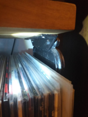

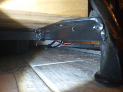

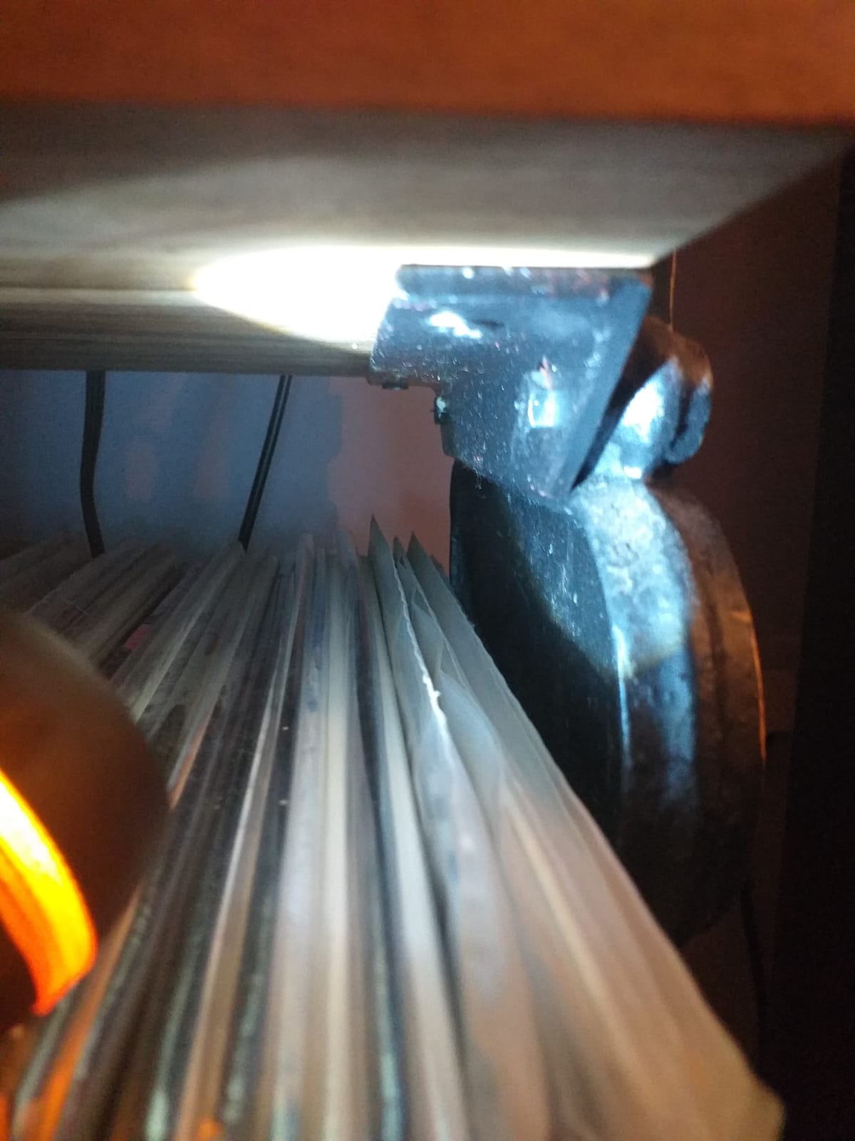

Górna jest zamontowana do fabrycznych uchwytów. Dolne półki wstawione kątowniki tak jak na foto. Najniższa półka ma po długośći wspawanay kątownik, bo jednak trochę winyle mają wagi. Proste jak konstrukcja cepa ;)
I to wszystko stolarz robił? Rozumiem ze nie z okolic Warszawy?

Blaty znaojomy żony robił ,,Fabryka Trocin,,
Nogi kupiliśmy na allegro, spawał teściu ;)
https://m.facebook.com/ArturFabrykaTrocin/
Z okolic Wawy ;)
Mamy od niego kilka desek kuchennych, cuda robi ;)

Super, dzieki za namiar! Nogi od maszyny juz ogarnąlem, okazalo się ze tesciowie maja na działce :dance: wiec latem przywiozę i tylko bede potrzebowal kogos do przyspawania tych kątownikow. Blaty juz wiem gdzie zamówić :D

Tylko to żeliwo, więc ktoś musi ostrożnie się z tym obchodzić. Żeliwo lubi strzelić ;) ale końcowy efekt będzie fajny 8-)
Ale kątowniki są stalowe? Bede pytal na forum , moze ktos ogarnia takie spawanie bo dla mnie to kompletnie nieznany temat. Ale to pewnie na wiosne jak juz przywioze te nogi i znajde takie kątowniki. Dobrze ze dałeś zdjecia to bedzie podpowiedz.

Tak kątowniki stalowe i śrubami złapane do nóg. Tylko żeliwo jest kruche więc trzeba być delikatnym przy wierceniu.
