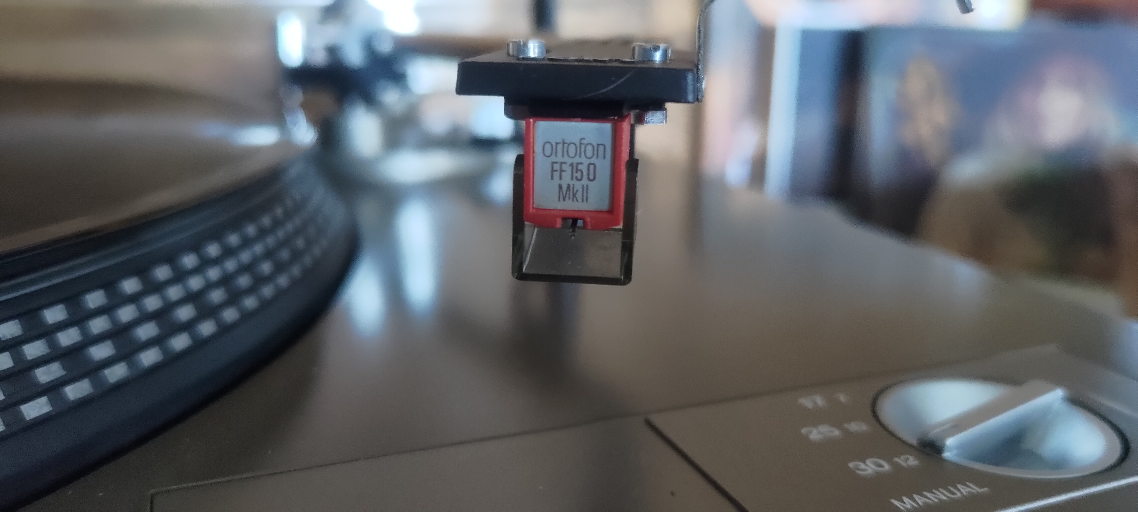

Kupiłem z linku :)
Poniżej fota mojej igły, napis mówi że empire ;)
Co do mierzenia nie mam pojęcia jak to się robi, poszukam jakiegoś opisu tej procedury chociaż mam obawy żeby czegoś nie uszkodzić... Na codzień raczej operuje zwierzęta, słabo u mnie z elektroniką 🙈 Pozdrawiam serdecznie
Posty: 44917
Re: Następca AT 95e do gramofonu Sony PS 4300
#120
Piotras pisze:
21 sty 2022, 17:59
Jak Cantilever pisze "nowa igła" to znaczy zwykle że retip, a oprawka została oryginalna. Zresztą, pytaj sprzedawcy co Ci sprzedał.
Piotras pisze:
21 sty 2022, 17:59
Bardzo proste. Mierzysz oporność między biegunami dla lewego kanału (plus i minus) oraz prawego kanału i masz pomiar generatora.
