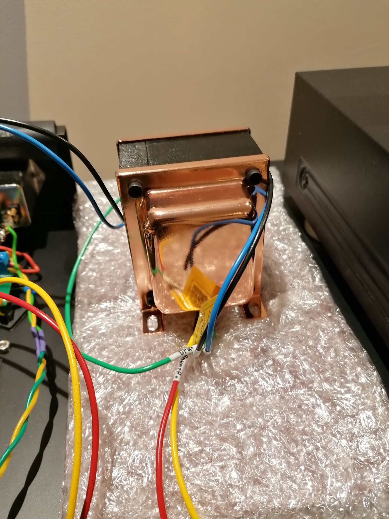

Jak będzie inna miedź do potestowania to zrobię od razu listwę pod trafo żeby łatwiej przelutować :whistle:
Zrób listwę do potestowania trafa będą z kablami to sobie obok postawisz nie będą pasowały wyglądem do twojej konstrukcji ale kopara ci opadnie a oczy z orbit wystrzelą :lol:

Pewnie ,dostaniesz po 10-01 ,bo mam porobione komplety razem z zasilającym i tych ci wysłać nie mogę bo idą na handel, osobne pary dopiero po nowym roku będę robił jedna będzie dla mnie więc ci wypożyczę ;)

Ok, okopuje się i będę czekał :whistle:

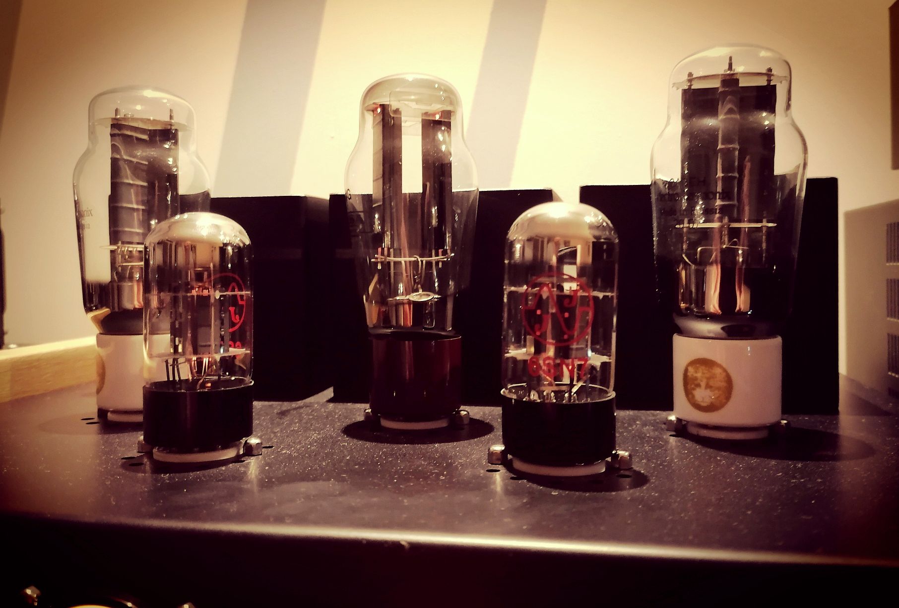

Triody mocy. DTH, Równoważenie żarzenia...
Obecnie wyciągam - 80db przydźwięku 50hz regulując humpotkiem w warunkach statycznych czyli bez sygnału, ale w warunkach dynamicznych np. 1kHz/1W/8r muszę ponownie regulować humpotkiem dla minimalnego przydźwięku... Też ok - 80dB... Czy dobrze rozumiem że lepiej ustawić to z jakimś sygnałem niż. Na sucho bez sygnału... Zostaje mi na wyjściu. jakieś 5mV p-p 100Hz ale to wiadomo że będzie zawsze przy żarzeniu AC no chyba że jakieś kombo na krzemie wsadzę ale to ostateczność...
Jak mieszam lampami między kanałami to pomiary zniekształceń mam inne... Ale powtarzalne dla danej konfiguracji lamp... Ciekawe czy to słychać- stereofonia?
Napięcia, prądy książkowe...

A może spróbować sterownik z pentody np e180f jako trioda...

Ale najfajniejszy w tym wszystkim jest dzwięk :violin:
Najfajniejszy, bo nigdy czegoś takiego nie słyszałem, im dłużej słucham tym bardziej chciałbym kręcić barwą, dół gdzieś snuje się po parkiecie, średnie takie ostre IMD ;) a Góra albo jest albo nie, zależy od sygnału, najlepiej brzmi Vivaldi 4k z you tuba, płyty słychać od sasa do lasa...
Jest komplet traf do testów nawet nie jeden :romance-grouphug: , ale najpierw poleci driver coś mocniejszego 10-15mA, bo te 2.5mA z 6ż7 to o dupę rozbić... Zobaczymy :orcs-cheers:

A na froncie 6SN7 jj... ;>
Jest lepiej... Dopiero 15minut grzeje...

Testowane pszczoły... Adele - Easy on me... Ozzy... Kortez... Nalepa... I inne gady... Porównanie :think: nieskromnie, niechcący zrobiłem b. Dobre trafa :mrgreen:

BLUE GLOW na szkle 2A3
Na zimnej lampie efekt jest dosyć mocny, w miarę nagrzewania słabnie... Piorunów nie widać gettery błyszczą :violin:
