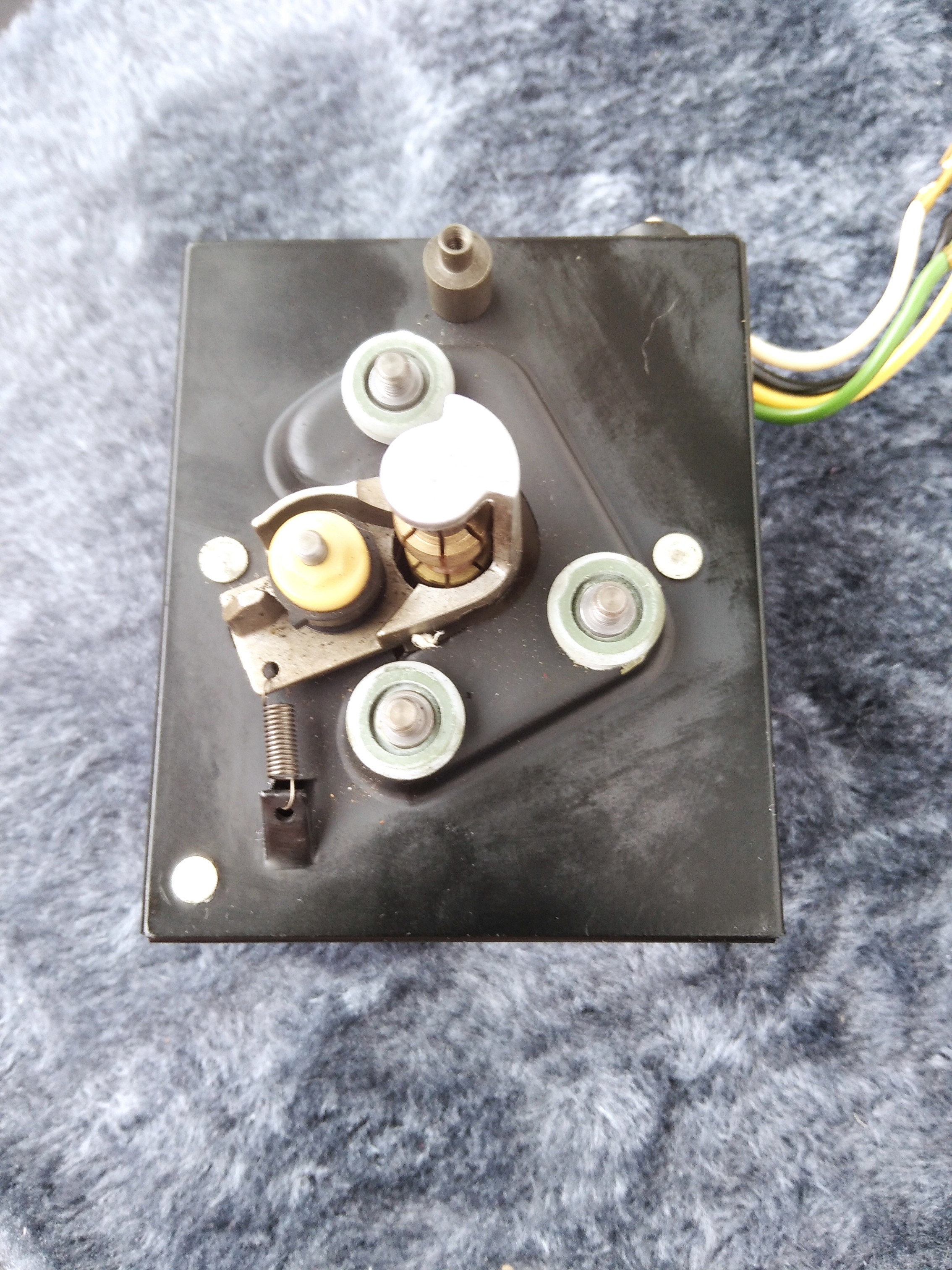

Poglądowe fotki mechanizmu pitch, jeśli model silnika jest podobny.

Jak będziesz obracał czarnym kółkiem zębatym tulejka na, której pracuje pasek napędzający talerz powinna się delikatnie otwierać, a obracając kółko zębate w drugą stronę zamykać.
