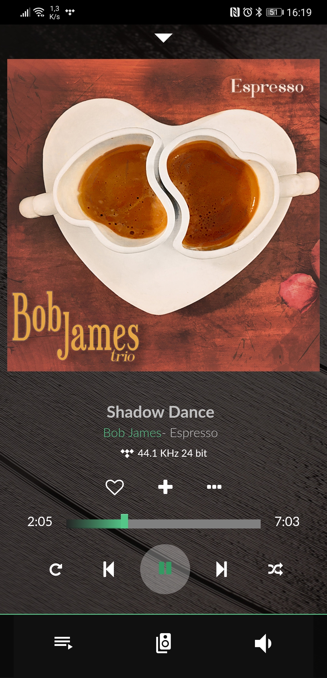

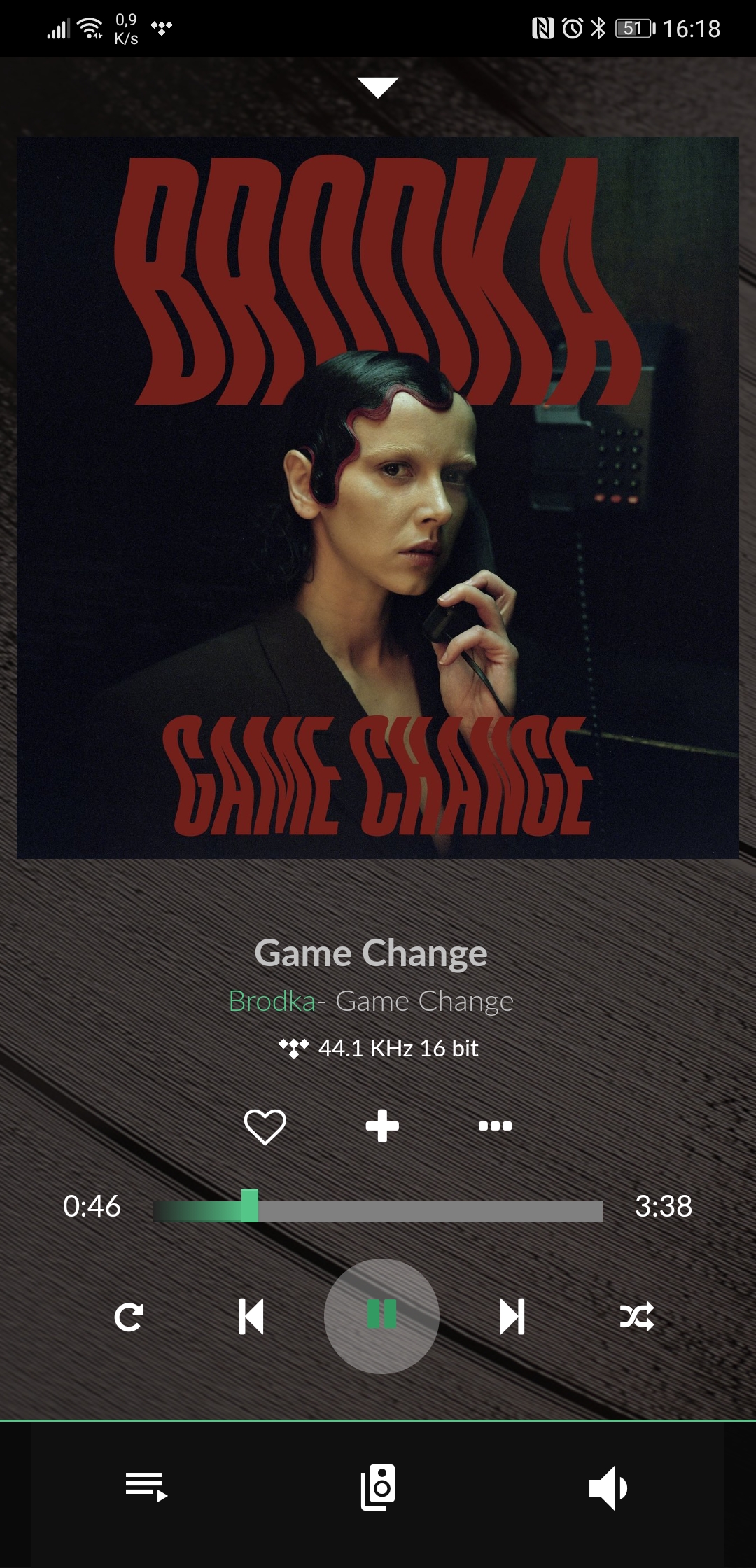

Pliki opisane jako HiFi wyświetlają się 44.1/16bit, a pliki Master 44.1/24bit.

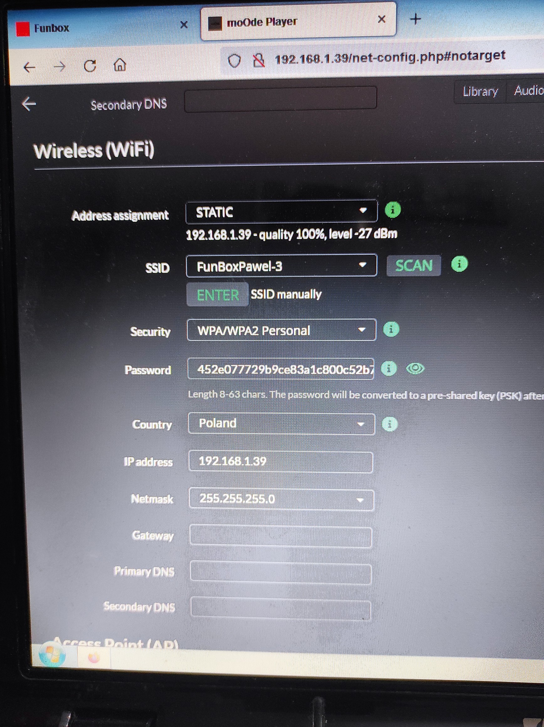

Czy jest ktoś kto pomoże w konfiguracji sieci WiFi. Raspberry pi 4 hifiberry dac pro +. Za chiny ludowe nie chce się połączyć. Niby wszystko ok wpisuje hasło do sieci sefe. Restart. Loguje się po IP i coś takiego wychodzi. Jakieś pomysły.

Z tego co widzę to musisz podać jeszcze domyślną bramę i co najmniej jeden serwer DNS.
Jako bramę spróbuj adres IP tego FunBox-a a DNS np. 1.1.1.1

Coś ruszyło ale rozłącza po jakimś czasie. Musisz mi wybaczyć ale ja jestem zielony :D Tu dałem maliny. Mój błąd. Zmienię na IP modemu.

Adres bramy w tym wypadku nie powinien być taki sam jak adres RPi, pewnie będzie 192.168.1.1 dla FunBox-a jeśli nic nie zmieniałeś..
Co do zmieniających się liczb pewnie korzystasz z WPS na tym FunBox-ie. Pozwala to na połączenie z WiFi bez podawania hasła do niej, wygodne ale mniej bezpieczne.
Zmień adres bramy na podany powyżej i sprawdź efekty...

Zacząłbym tak jak sugeruje Bastech od zmiany ustawień routera. Zachciało się moOde to się teraz męcz :D

Dzięki wielkie po twojej sugesti wszystko ruszyło. :clap: Dużo jeszcze musi upłynąć abym to pojął. Ważne że gra :violin:

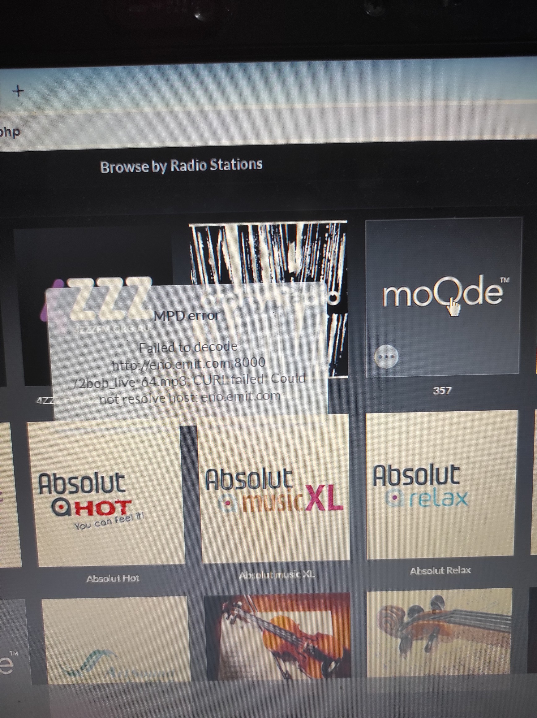

Strach grzebać. Myślałem żeby ściągnąć aktualizacje moode 7, ale to może mnie przerasta. :shock: Całkiem przyjemnie się słucha. I duża poprawa radia internetowego. Na tym mi zależało. W końcu nie po bluetooth. Chodź nie mogę nic złego powiedzieć o motorola moto stream. Będzie do sypialni.
