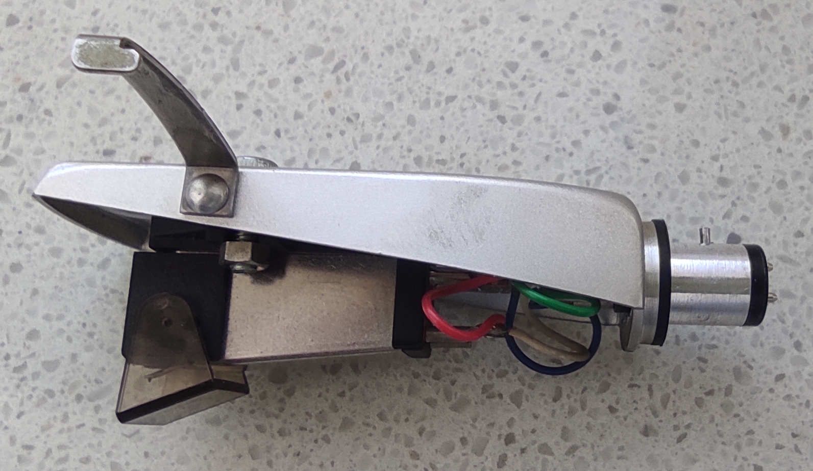

Kupiłem gramofon z taką wkładką jak na zdjęciach . Niestety nic o niej nie mogę wyszukać w internecie. Warto zainwestować w nową igłę ?
Jeśli tak to w jaką ?
Igła Ortofon vms 15e.
Czy igły są dostępne ? Może coś lepszego do tej wkładki kupić ?

Informacje są na temat vms10e vms20e oraz vms30e. Na 15e nic nie mogę znaleźć. Wiem że w ortofonie vms ważne jest kształt mocowania igły jednak czy 20 lub 30 będzie pasowała to nie wiem.
Gramofon Pioneer PL-15. Kaska do ok 500-600 zł.
Na wamacie znalazłem coś takiego. Wygląda ok. N 15 E MK II
https://wamataudio.pl/ortofon-system/24 ... tofon.html
Wolałbym jednak coś lepszego i może oryginał ...

Trzeba uważać na mocowanie oprawki igły. U Ciebie widać że jest to kształt "H".
Zdarza się też klepsydra (bez wypustek na górze i na dole) albo prostokąt.
Tak czy siak - widać na zdjęciach z czym się ma do czynienia.
Oczywiście przy pomocy pilnika czy innego narzędzia można "zmusić" igłę do współpracy :morda:
Nie wiem jak to wygląda od strony wkładki - może "klepsydra" wchodzi bez modyfikacji?
https://www.dacapoaudio.com/4106-Ortofo ... styli.html
^ tutaj albo Black Diamond albo oryginalna igła od Dual M20E, z tym że nie wiem właśnie czy tej oryginalnej igły Dualowskiej nie trzeba by jakoś przerabiać by pasowała.
