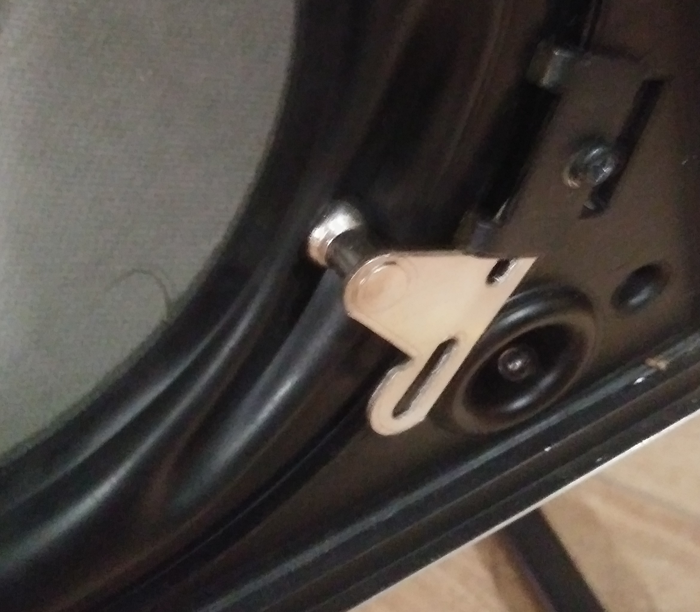

Cześć. Dziś zauważyłem, że jeden z niskotonowych popierduje przy pewnych częstotliwościach (bardzo niskich). Organoleptycznie zbadałem i odkryłem, że ucisk w dość konkretnym miejscu problem usuwa. Tymczasowo zamontowałem tam taką hmm... blaszkę. Powiedzcie mi proszę, czy idę dobrym tropem i to zawieszenie jest do wymiany? Wygląda bardzo dobrze, zero widocznych uszkodzeń. Pacjent to beovox s45-2.

Teraz wycentrowałeś membranę. To raczej kwestia ocierania cewki o magnes, a nie górnego zawieszenia głośnika.

Da się samemu coś z tym zrobić? W moim mieście nie ufam nikomu z naprawiaczy.

Też tak myślę, czeka cię serwis.

Ok, smutno, ale dzięki. A wiecie czemu tak się porobiło? Nie są jakoś mocno eksploatowane. Rozumiem po imprezie taki damage odkryć, ale tu raczej pokojowo było.

W moich ALR też tak miałem. Pomogło poluzowanie wkrętów mocujących przetworniki. W ALR Number 4 nisko i średniotonowce mają kosze z plastiku i jak za mocno się je przykręci to się wichrują i cewka lekko zahacza. Może u Ciebie zmiana wilgotności wpływa na obudowy? Jest zima, więc mocno teraz grzeją i jest sucho.
