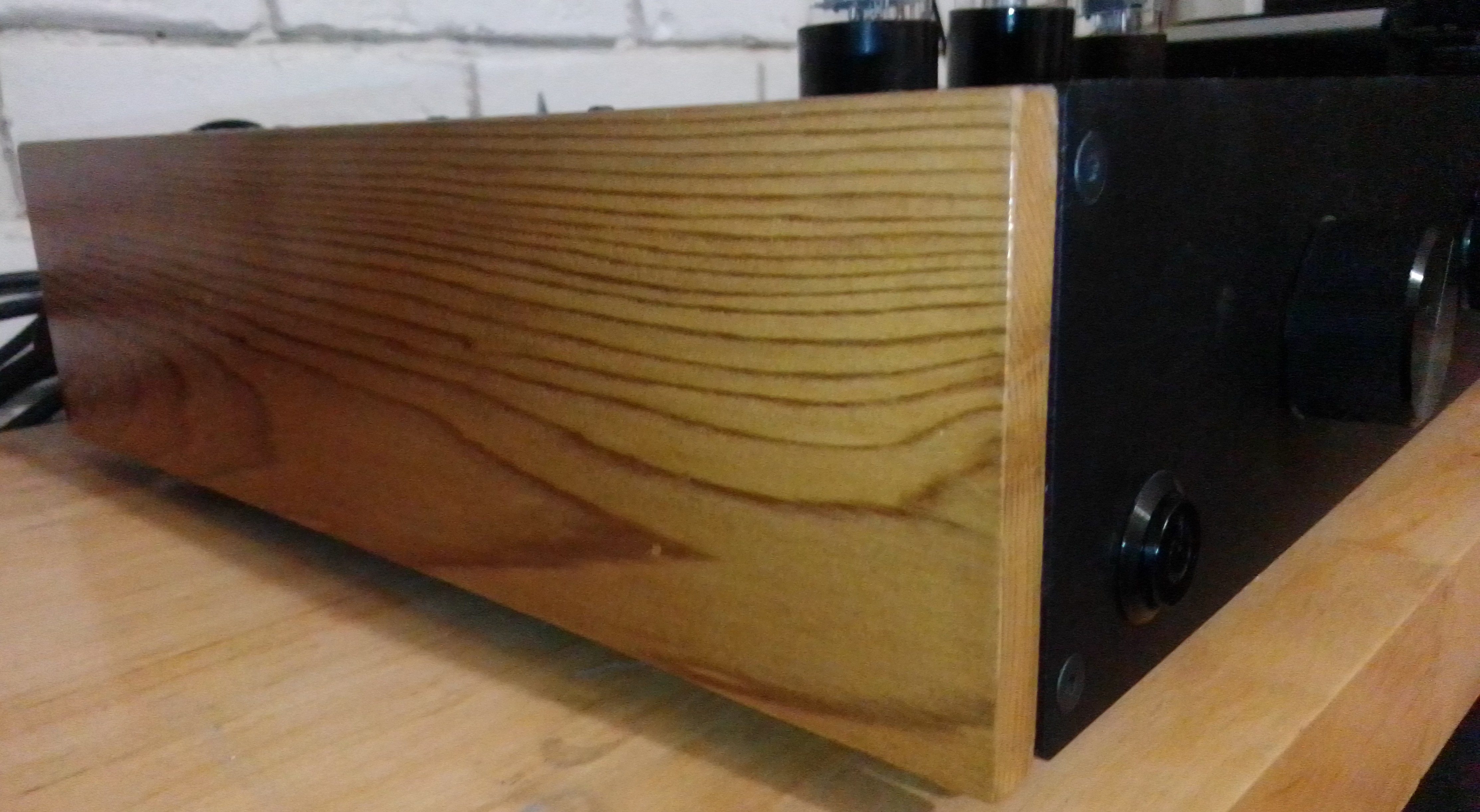

Z cedru (pięknie pachnie) zrobiłem boczki do lampy na razie na taśmie dwustronnej.
