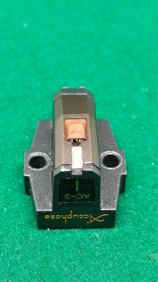

Post autor: Cantilever »
Accuphase AC3
Nowy wspornik z Shibata.
Świetne brzmienie,duża scena,może ciut średnie się wychylają.

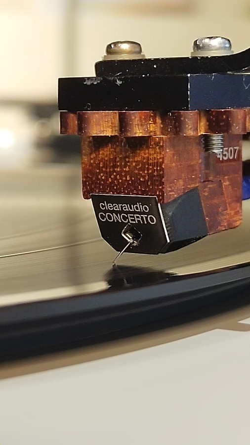

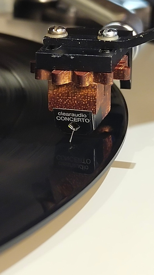

Clearaudio Concerto
Nowy wspornik Z Shibata.
Specyfikacja tech. podobna do Goldifinger brzmi podobnie jak Goldfinger.

Tomek, a co to za gwiazdka na górze wkładki, a pod headshellem? Jakaś regulacja?
mrcnoos pisze:
20 gru 2021, 16:29
Cantilever pisze:
20 gru 2021, 15:41
Clearaudio Concerto
To tylko obudowa z otworami na śubki.
