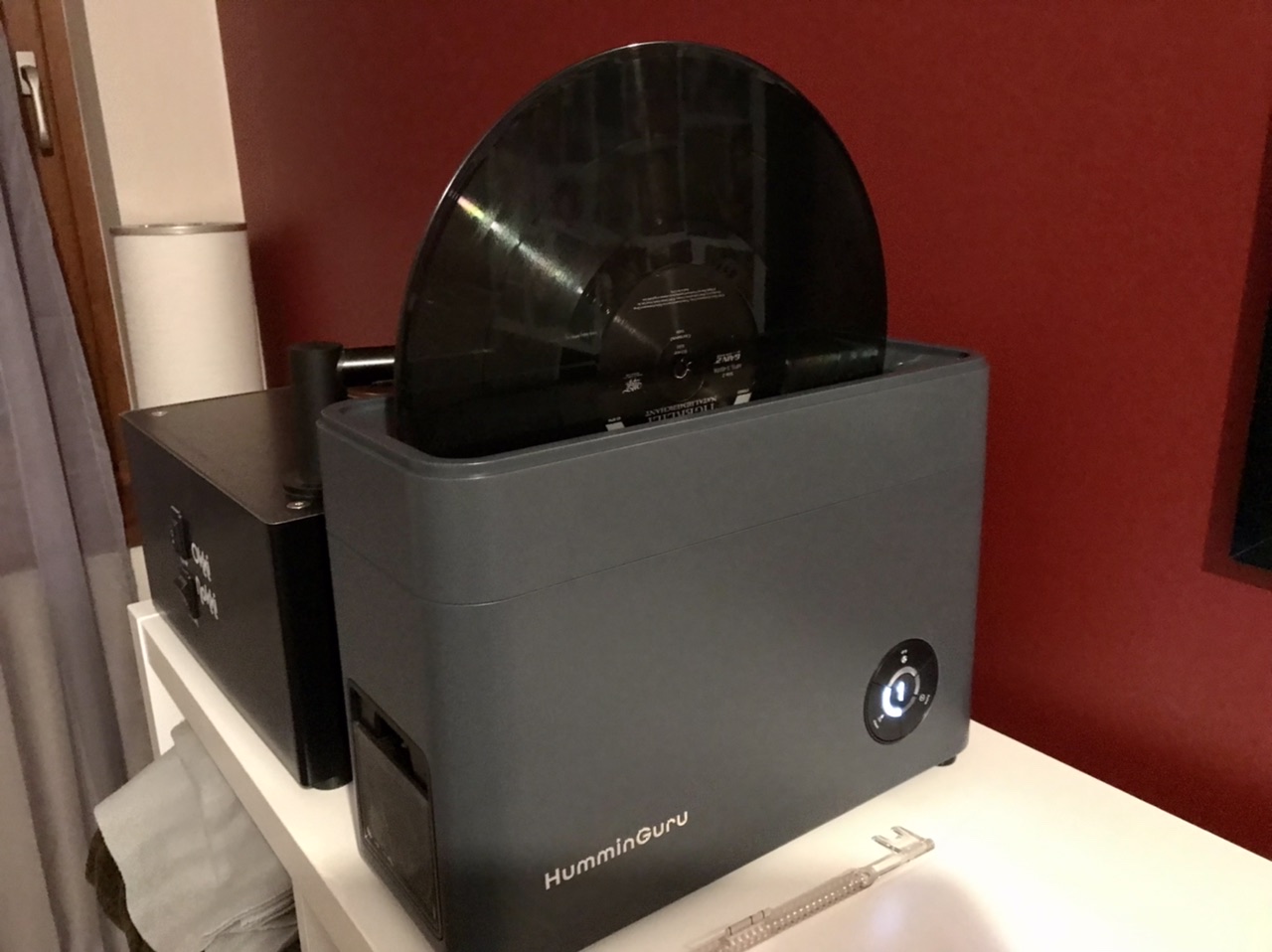

No to tak o HumminGuru. Na plus:
- pakowanie, pancerne i przemyślane
- myjka jest mała, kompaktowa i ładna
- ma program full auto - wrzucamy płytę, wracamy za 10minut i jest czysta i sucha
- producent dołącza sporo części zamiennych (filtry do wody, filtry powietrza, rolki prowadzące, narzędzie) i prostą instrukcję
- myjka jest cicha, czasem słychać taki dźwięk jak u dentysty przy zdejmowaniu kamienia
- koty się nią nie interesują, chyba ten dźwięk je odstrasza
Na minus:
- suszenie długo trwa i ja wolę wyjąć mokrą płytę i odessać na okki
- wolno stosować tylko wodę , pewnie ze względu na pompę która opróżnia zbiornik
- efekt mycia jest dobry ale nie lepszy niż w ON
Komu bym polecił ? Komuś kto:
- nie ma myjki albo ma knosti
- nie chce zagracać sobie mieszkania
- chce by było estetycznie
- myje płyty detalicznie a nie hurtowo
Jak ktos jednak ma ON, PJ VCS czy inną ssawkę to HG jest zbędne imho.
Najlepsze efekty uzyskałem myjąc w HG a następnie miksturą na ON.
Ale nawet taka kombinacja nie zrobi z weryguda nirminta :lol:

Ja od razu zastosowałem w swojej HumminGuru miksturę forumową, tyle że dałem nieco mniejsze stężenie alkoholu.
W sieci znalazłem taki wpis dotyczący gwarancji:
Frankly I think the warranty concerns are bullshit. The documentation does NOT say that using anything other than distilled water will void the warranty. What it does say is that any damages CAUSED BY liquids other than water will not be fixed under warranty. Which is fine ... Who is going to use some fluid so caustic that it damages the machine? Nobody.
Wydaje mi się że to może być racja, zresztą chyba i tak nie wyobrażam sobie odsyłanie jej na gwarancji.
Po zastosowaniu mikstury forumowej myje naprawdę ok. Proces jest bezdotykowy i komfortowy. Do wyboru są trzy tryby:
1 mycie
2 suszenie
3 mycie i suszenie.
Mycie ma dwa tryby:
2 minuty dla płyt nowych lub niemal czystych
5 minut dla płyt bardziej zabrudzonych
Suszenie ma 2 tryby:
5 minut - po tym trybie na płycie zostało nieco płynu. Mało ale jednak
10 minut- płyta była sucha jak pieprz.
Myjka może pracować bez przerwy godzinę, potem wymaga połowy godziny przerwy.
Możemy więc np umyć w tym czasie 12 płyt po 5 minut każda ale bez suszenia. Gdy wybierzemy program mycia ze zbiornika nie jest wypuszczany płyn.
Gdy chcemy pełny cykl automatyczny, to wybieramy czas mycia 2/5 minut, czas suszenia 5/10 minut. Po umyciu płyn jest spuszczany do specjalnego zbiornika, a myjka przystępuje do suszenia. Pełna automatyzacja. Podoba mi się że wkładam płytę i mogę o niej zapomnieć, a po kilkunastu minutach wyciągam czystą i suchą. Super.
Komfort użytkowania nie da się porównać z knostii, po kilku umytych płytach jestem zadowolony. Zobaczymy jak to będzie dalej, no co z niezawodnością.
tak na szybko:
Plusy: estetyka
relatywnie cicha
wygoda użytkowania
potrzebuje jedynie ok 400 ml płynu
dodatkowe filtry, projekt przemyślany
Minusy: Jak ktoś potrzebuje na szybko umyć bardzo dużo płyt to nie da rady. To nie jest sprzęt do sklepu tylko do domowego użytku. Można sobie myć stopniowo i w miarę potrzeby.

Też się nad tym zastanawiałem ale nie wiem jak ta pompka to zniesie.
W sumie alkohol nie powinien jej zaszkodzić bo alkohol generalnie nie szkodzi :lol:
