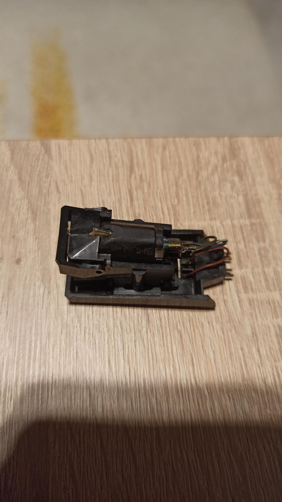

Czy jesteście w stanie zweryfikować, czy w tym Shurze jest oryginalna igła?

Jaka by nie była, należy założyć, że jest do wywalenia.

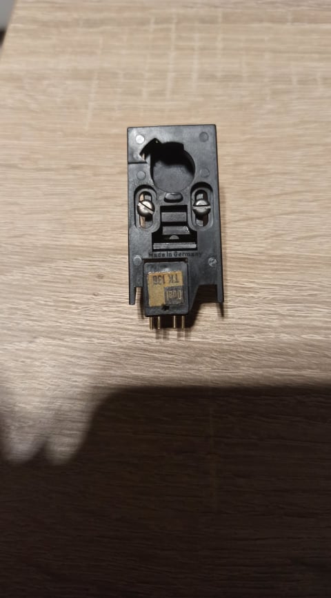

Tak. Piszę w kontekście bo kolega ma gramiak Yamahy na montaż 1/2 cala więc ta wkladka odpada,chyba że kombinacja z ebay.

Ta igła nie jest oryginalną igłą SHURE VN35E.

Jak wyjmiesz wkładkę z Dualowskiego podkoszyka i "jakoś" zamocujesz ją śrubkami do headshella Yamahy to da radę.
Nieco karkołomne, ale widziałem że niektórym udało się to zrobić.

Na czym ma polegać ta trudność? Tu dwie śrubki, tam dwie śrubki, wyglądają na takie same

Takie coś powinno się kupić czy zrobić :

Zdemontuj to zrozumiesz.
Kiedyś nawet na allegro ktoś oferował adapterek, ale już dawno nie widziałem.
Tak czy siak - good luck. Nie bez powodu wersje Dualowskie tej wkładki są tańsze niż te uniwersalne na 1/2''.

Jeśli nie masz adapterka to po zdemontowaniu wkładki musisz odciąć ostrym nożem zatrzask dualowski typu "click".I po problemie.Powtórny montaż do uchwytów DUALa będzie nadal możliwy ale tylko na śrubki..

Z tym, że w tym momencie wkładka jest zamontowana na śrubki. Czy to by znaczyło, że ktoś już wykonał na tej wkładce tego typu operację?

Nic nie znaczy..odepnij piny połączeniowe,odkręć śrubki a następnie wypnij wkładkę..Ludziska myślcie trochę..
