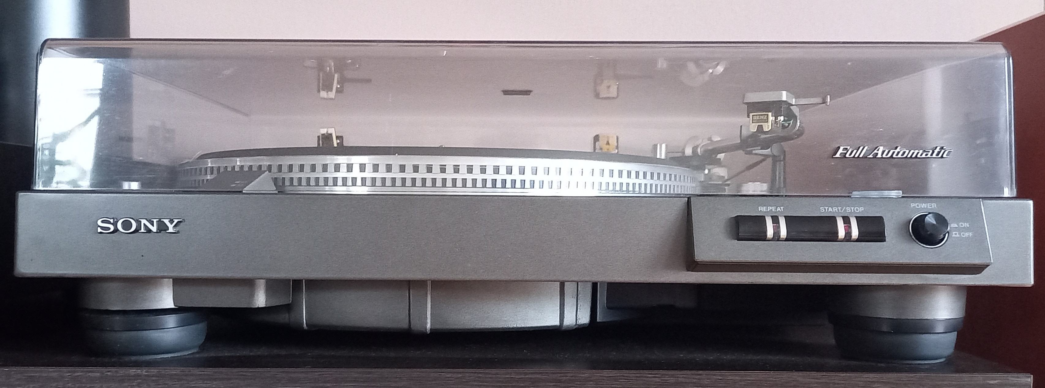

A krążek do singli?
Już się poprawiam:
Właściwie, to nie mam oryginału i bałem się że Pioneer pogryzie Soniaka ,lub odwrotnie.

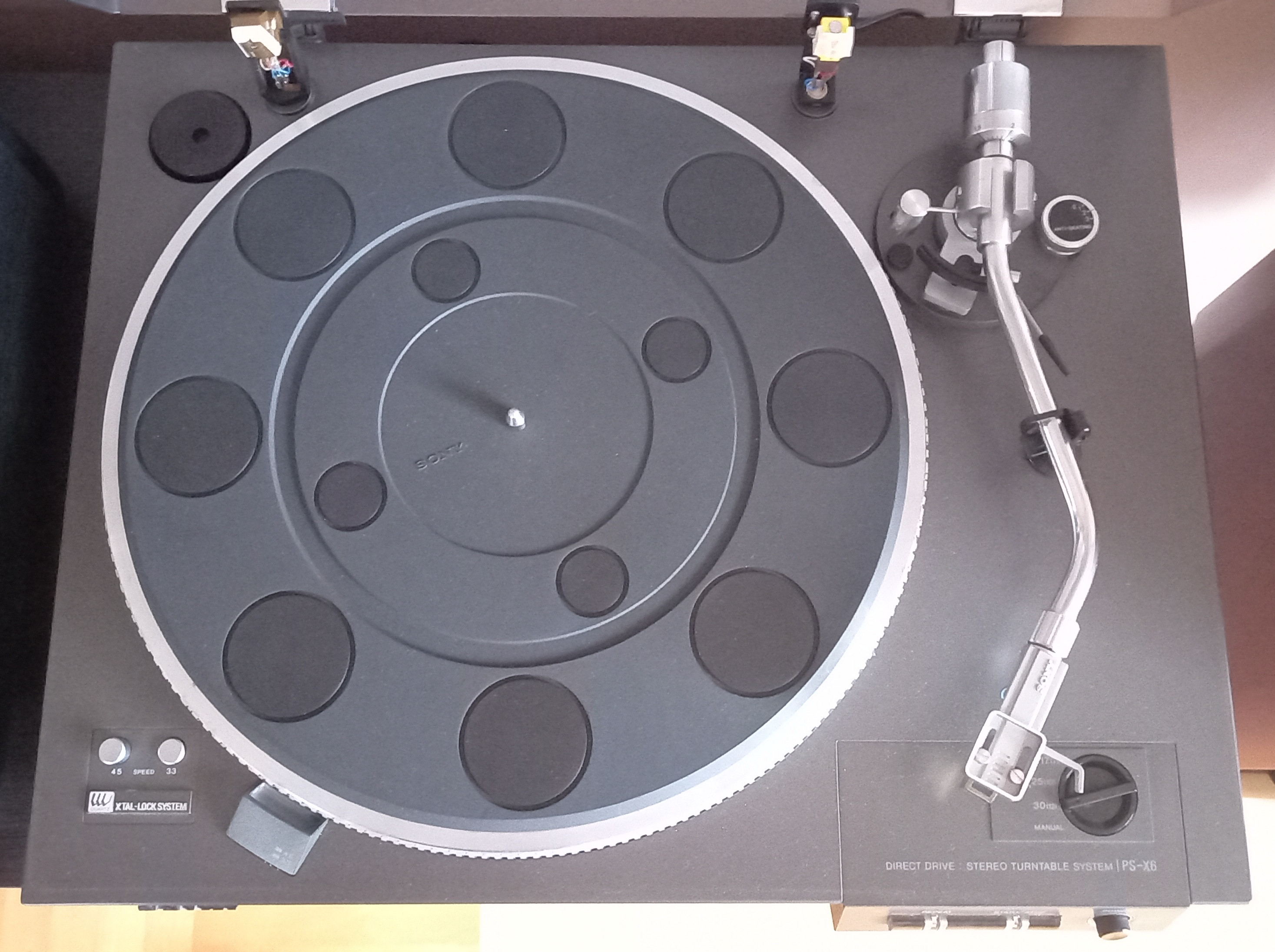

... coś w tym jest ...
Kilka słów na poparcie tej tezy:
Mimo poważnej konstrukcji (waga ponad 10kg) bardzo zwarta budowa (45x15x38cm).
"Schowany" solidny napęd .
Pokrywa zaoblona z naklejonym dumnym napisem "Full Automatic".
Regulowane poduszkowate nogi.
Klasyczne es-owe chromowane ramię z ciekawym headshell-em.
Sensorowe "przyciski" (rok 1977 !).
Estetycznie i ze smakiem.

Posty: 6619
Re: [Galeria] Nasze gramofony produkcji SONY
#288
Raf pisze:
16 lis 2021, 22:56
nie mam oryginału
To się da naprawić ... :morda:

Raf pisze:
16 lis 2021, 23:24
Materiał kompozytowy SBMC. Twarde i ciężkie ...
Raf pisze:
16 lis 2021, 23:24
Sony SH-145. Ok 10.5g. U Ciebie nieco mniej bo masz niekompletny (brak przetyczki) ...
viewtopic.php?f=64&t=9839
Raf pisze:
16 lis 2021, 23:24
:clap:
Przetyczka (nie znałem tego określenia) jest, ale zdjęta gdyż stosując wyrównanie LofgrenA trzeba mocno wysunąć wkładkę w headshellu (overhang 19 zamiast 16,5mm podanego w instrukcji) i nieco skręcić wkładkę w kierunku osi, czemu przetyczka ewidentnie przeszkadza. Zapewne właśnie po to jest aby ułatwić zachowanie równoległości wkładki do główki.
W tym przypadku przedkładam walory użytkowe nad wygląd.

Raf pisze:
18 lis 2021, 00:04
Osobiście zawsze ustawiam typowy Soniaczowski overhang 49mm ...
Oczywiście nie każda wkładka wkładka musi pasować do SH-145 ...

AudioAdrian
Posty: 161
Rejestracja: 01 gru 2020, 11:59
Gramofon: Metz TX 4963
Lokalizacja: Kalisz
#297
Post autor: AudioAdrian »
Jeszcze nie jest w pełni sprawny, ale stojąc na półce zdecydowanie cieszy moje oko :D
