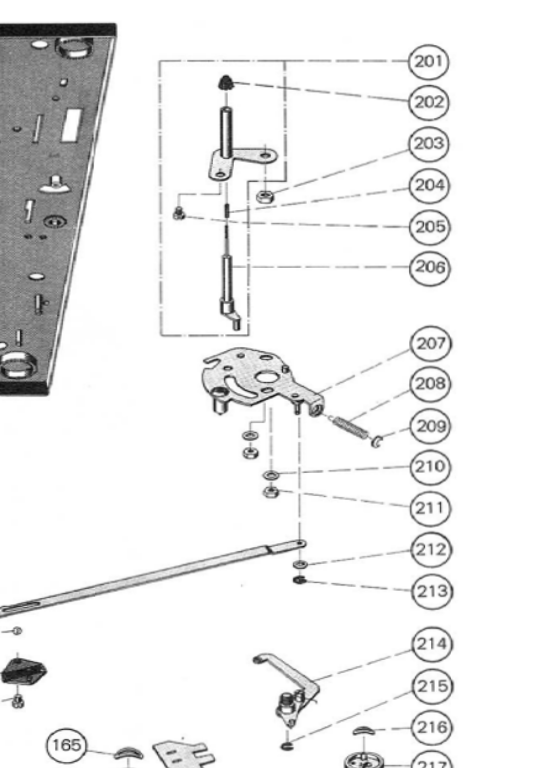

A czy ktoś wymieniał smar w windzie Duala 503? też mam problem ze spadającym ramieniem, ale nie wiem jak się dobrać do wnętrza windy :(
Posty: 43905
Dual 604 - winda
#17
503 to brat 415/435/455, tak więc pytanie dotyczy także tych modeli.
radekcza pisze:też mam problem ze spadającym ramieniem, ale nie wiem jak się dobrać do wnętrza windy :(
Też od spodu, inaczej ciężko by było :)
W serwisówce od Dual 415 bolec windy to chyba element nr 61: http://dual.pytalhost.eu/415s/415-02.jpg

Witam dołączę do tematu , kupiłem smar cx80 nasmarowałem ale niestety nic to nie dało chyba ten smar ma małą lepkość nic na nim nie pisze więc chyba kupiłem zły, ale nie o ty mam pytania :
p.1 -odnośnie elementu nr.202{ z rysunku instrukcji} jak ma być wkręcony ? czy tym regulujemy wysokość igły nad płyta ?
p.2- nakrętki nr.211 tam są otwory jajowate czyli do jakiejś regulacji odkręciłem je i teraz nie wiem jak ustawić w otworach ?nie zwróciłem uwagi jak były niestety, za co to odpowiada ?
Jaculek
Posty: 2208
Gramofon: Dual 704, 721
Lokalizacja: Świętochłowice
Re: Dual 604 - winda
#20
Post autor: Jaculek »
meo14 pisze:
14 lis 2021, 10:01
Tak.
meo14 pisze:
14 lis 2021, 10:01
Za wzajemne położenie płyty 207 i ramienia. Ustawić tak, żeby nic nie haczyło. Jedyna metoda, to metoda prób i błędów.

Ten smar się nie nadaje do windy. Dodam tylko, że do wymiany oleju w windzie nie było potrzeby odkręcania segmentu ramienia. Teraz musisz zwrócić uwagę na punkt autostopu i punkt "znajdywacza rowka". Samo uruchamianie i odcinanie zasilania zakładam, że nie będzie problemem.

Dzięki za odpowiedź , gdzieś tu na forum znalazłem że wysokość ta nad płyta ma być około 6mm ? , odnośnie pytania drugiego to muszę ustawić jak piszesz bo jak jest za bardzo element 207 w stronę zewnętrzną odnośnie do obudowy to ramię nie wraca i gramofon nie zatrzymuje się .

no właśnie teraz już wiem że nie trzeba odkręcać tego segmentu ramienia ale jak już to zrobiłem to muszę to jakoś ustawić .
