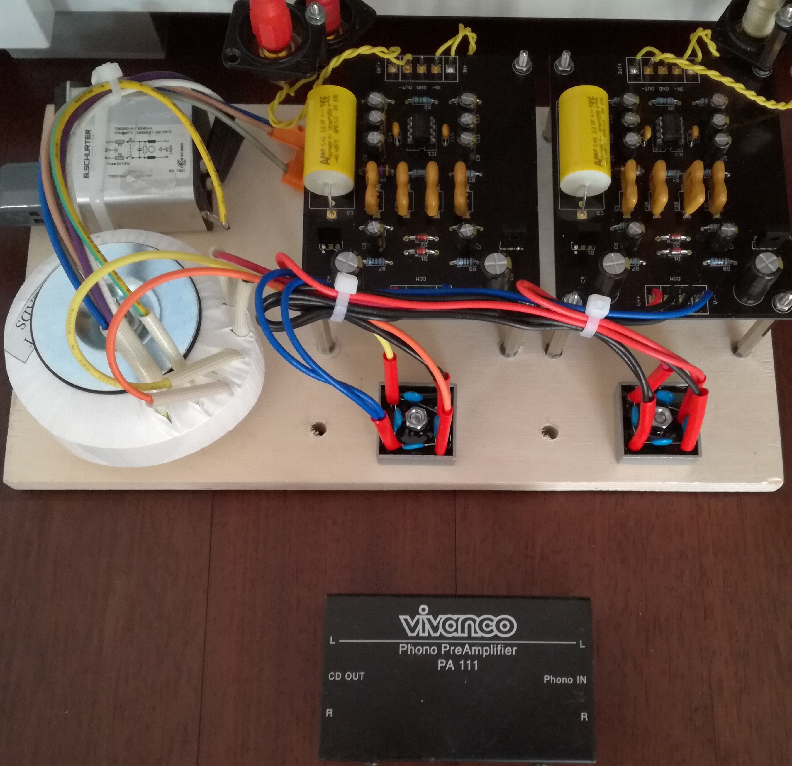

Re: Very Simple Phono Stage VSPS 200
Wydaj 5-10 x tyle na zasilacz/filtrację/stabilizacje i zagra. Samo trafo też nie gra.
Kupiłeś płytki od Rysia czy jakąś wersję kolegi?
A - i nie 2x12V jak u Rysia tylko co najmniej 2x15V w zależności od tego ile zniesie opamp.
- Elkojote
- Posty: 54
- Rejestracja: 14 sty 2018, 11:18
Kolega miał , nie wiem gdzie się w nie zaopatrywał , zapytam jak będę z nim rozmawiać.
Płytki jednak nie od Rysia , były zamawiane .. z tego co zrozumiałem według projektu kolegi.
Sprzęt odebrałem , przykręcony do testowej dechy i jak dla mnie gra super ... rożnica pomiędzy Vivanco mocno wyczuwalna , nawet na moje stare ucho.
