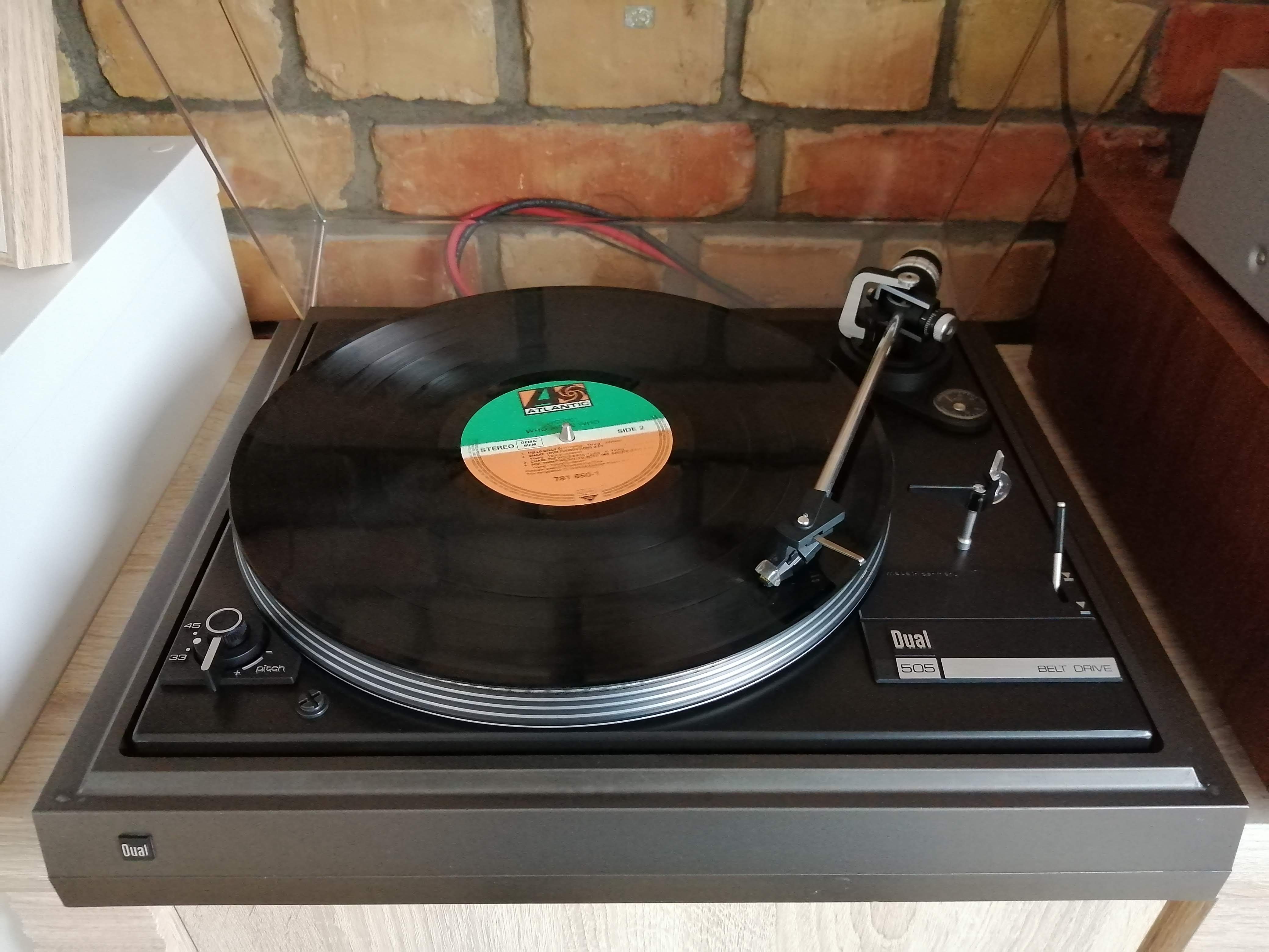

Przywróciłem do życia kolejnego Duala. Za niedługo wyląduje na forumowej giełdzie. To paskowy Dual 505-1 z początku lat '80. Jak do mnie dotarł to nie kręcił. Po podłączaniu wydobywał się tylko dymek i śmierdziało swądem. Co mnie wkurzało to to, że rurka ramienia miała jakieś ślady oksydacji powłoki. Mogłem to tak zostawić. Ale jednak nie wybrałem drogi na skróty, tylko rozebrałem ramię na części pierwsze, rurkę wyszlifowałem, wypolerowałem i zabezpieczyłem. Przy okazji wzmocniłem pękającą klatkę sprężyny nacisku - słaby punkt wielu Duali z tego okresu wyposażonych w ten mechanizm.
W tym Dualu jest ramię ULM i mocowanie drugiej generacji tj. TKS. Więc założyłem najlepszą możliwą wkładkę jaką można założyć do Duali z tym mocowaniem, czyli Shure TKS 390. Wkładka ta była na wyposażeniu w topowym wtedy modelu Duala 741Q. Gra to naprawdę fajnie. Poza tym zamontowałem nowe okablowanie rca, nowy pasek a pokrywa została wypolerowana.

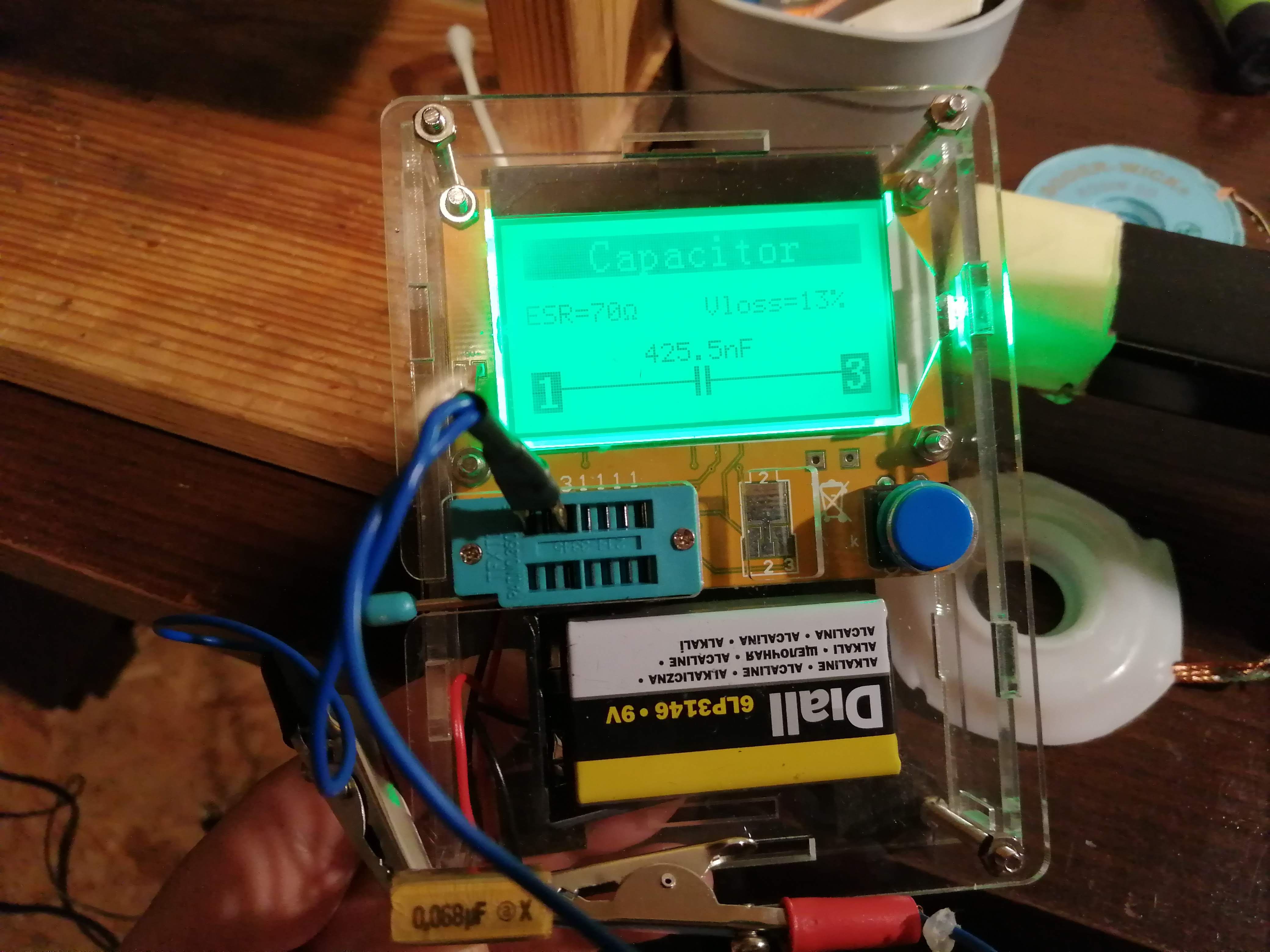

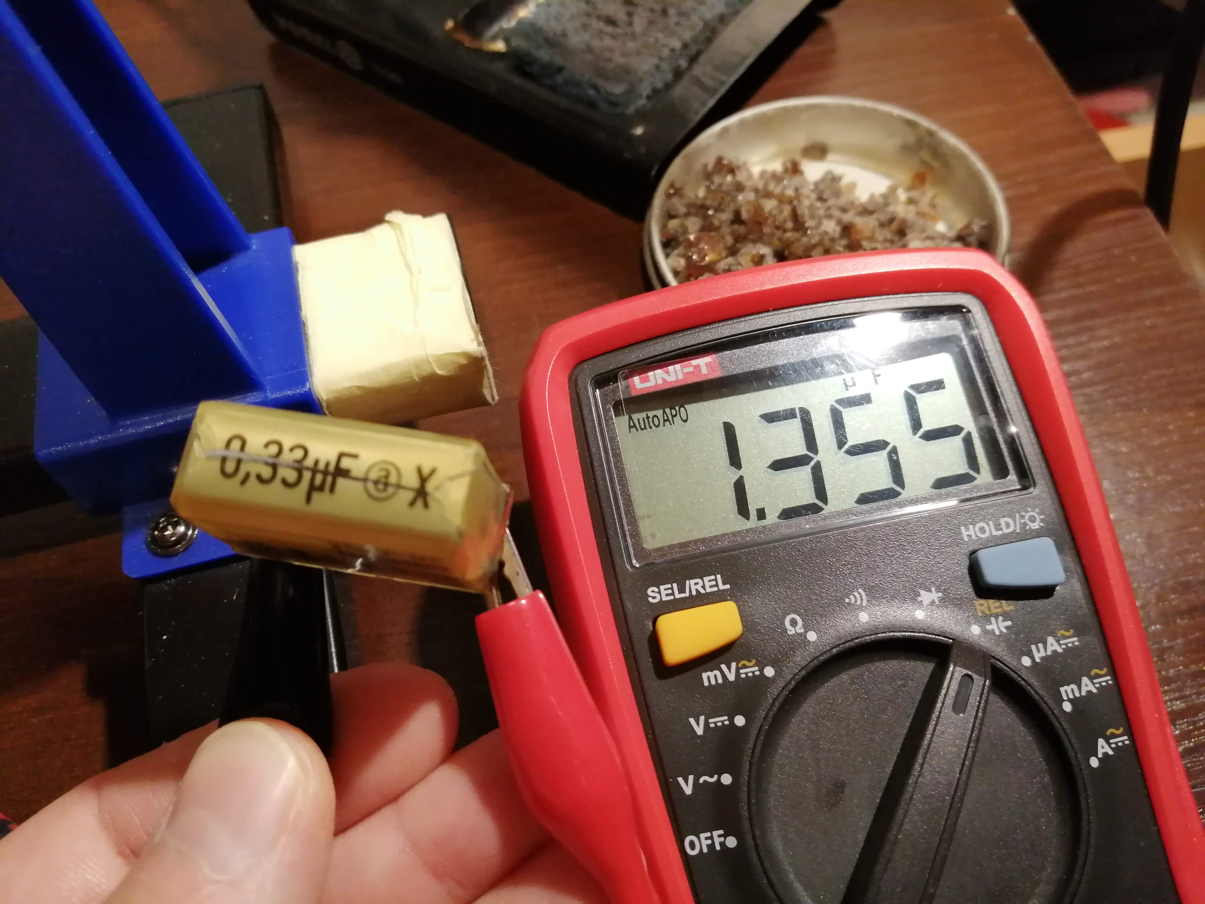

Kondensatory w agonalnym stanie
I wartości :)

A tak to gra:

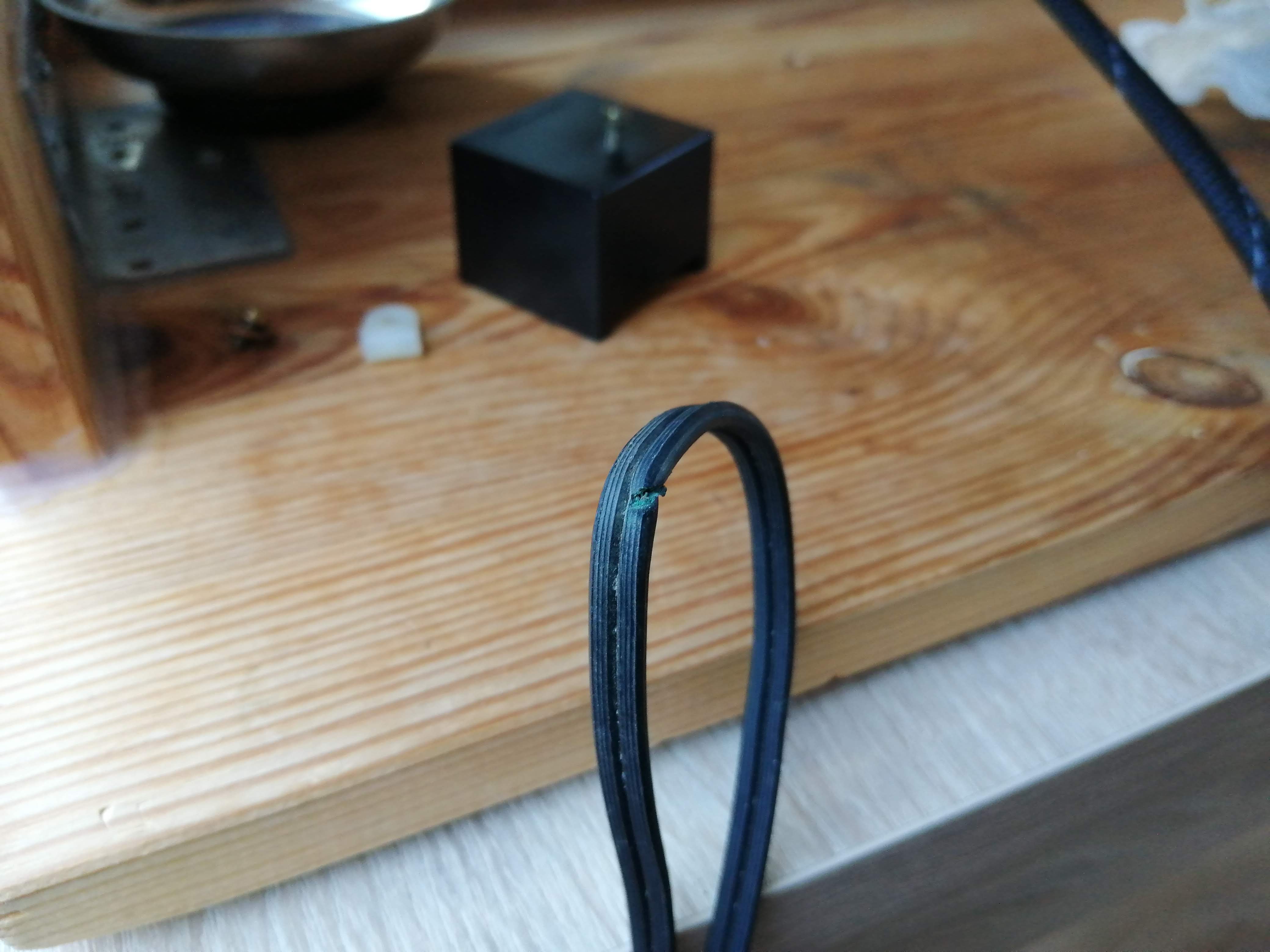

Znowu nie kręci myślę sobie zaczynając kolejny remont. Czasami powód bywa prozaiczny :think: :)

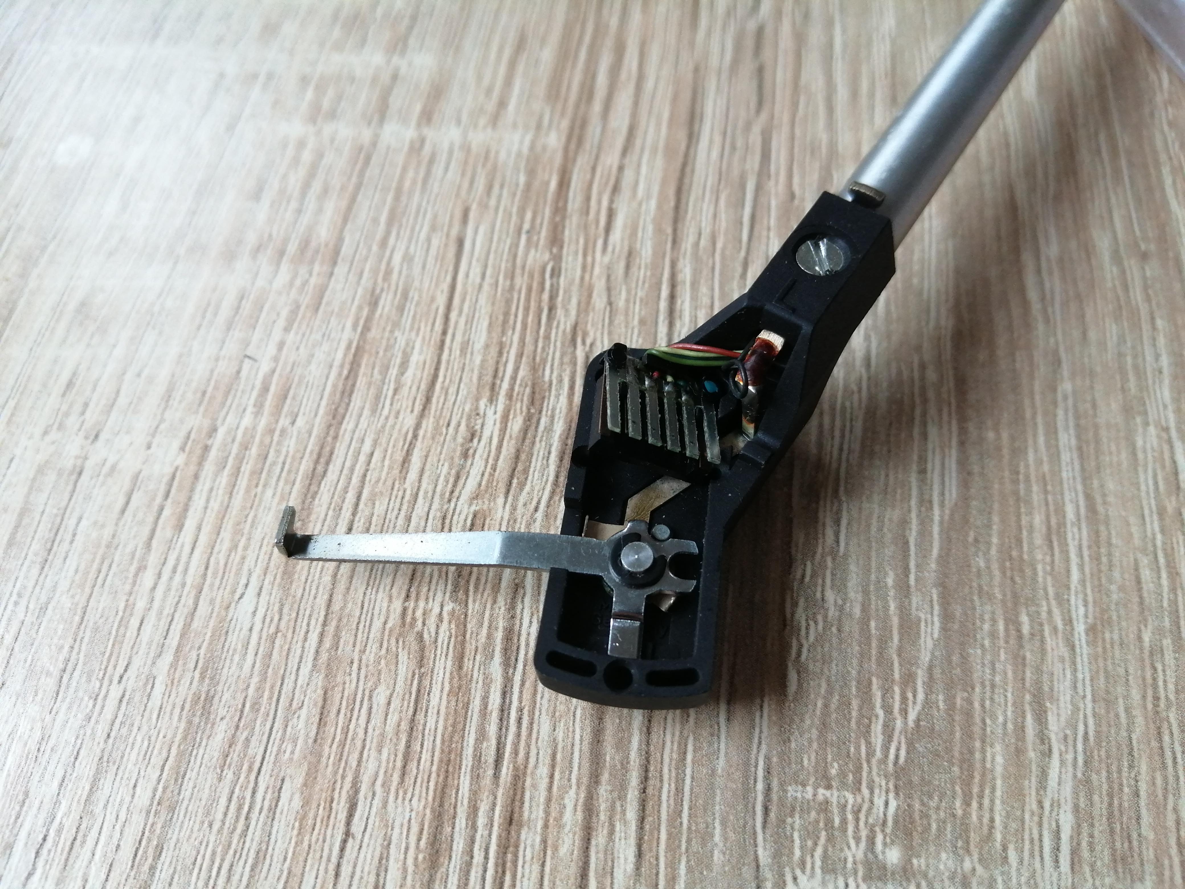

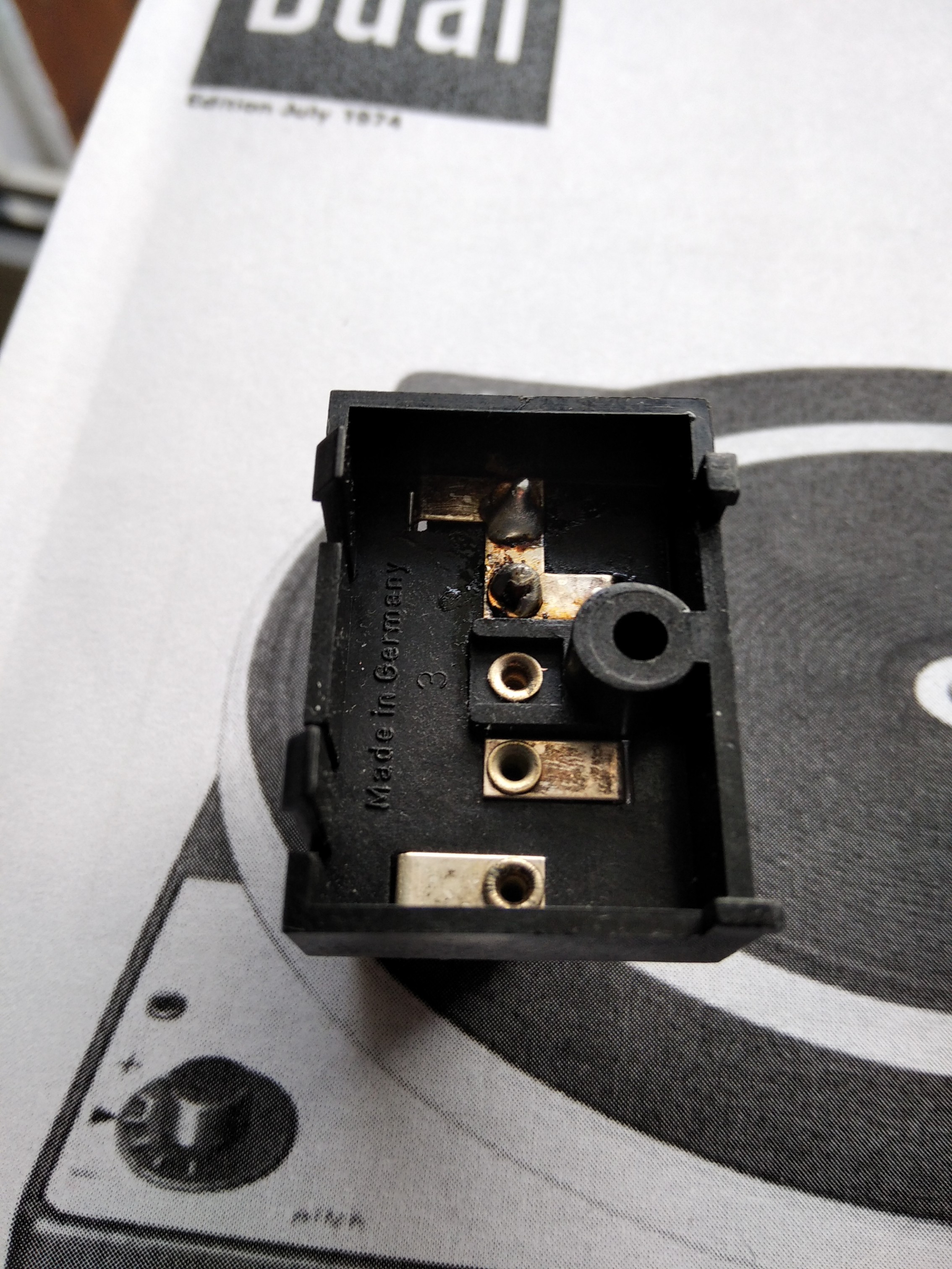

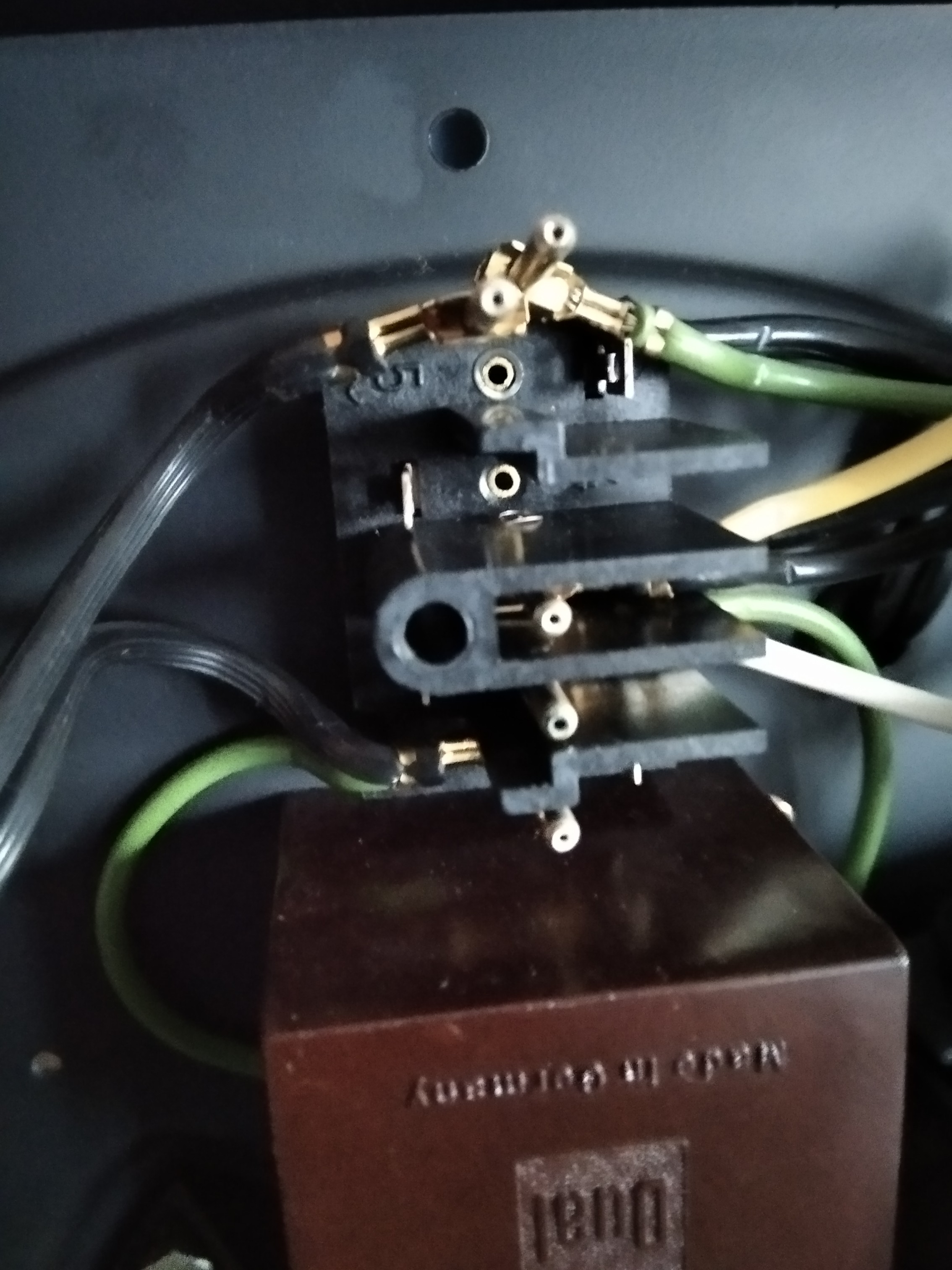

Ja miałem ostatnio coś takiego jak na pierwszej fotce:)
Ułamane piny z zasilania.
Na dwóch pozostałych zdjęciach sposób w jaki rozwiązałem problem.

Jacek 1972t pisze:
29 paź 2021, 18:07
O tak. Też często z tym walczę. W podobny sposób zresztą. To zdaje się 1228? Właśnie też grzebię w jednym. Ale zrobiłem przerwę na 721. Później dokończę 1228.
Jacek 1972t
Posty: 483
Lokalizacja: Świętochłowice
Re: Dual - co aktualnie na warsztacie [olsza84]
#447
Post autor: Jacek 1972t »
Tak dokładnie 1228.
Właśnie niedawno skończyłem składać część mechaniczną.
Wszystko działa jak należy.
Zostały jeszcze do wymiany przewody w ramieniu, bo gdzieś było zwarcie, a to niestety coś, co lubię robić najbardziej :D
