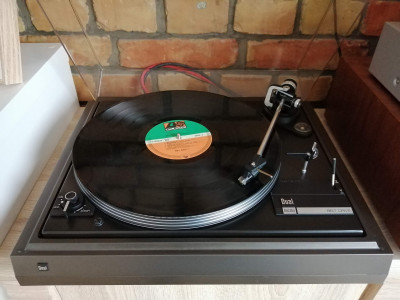

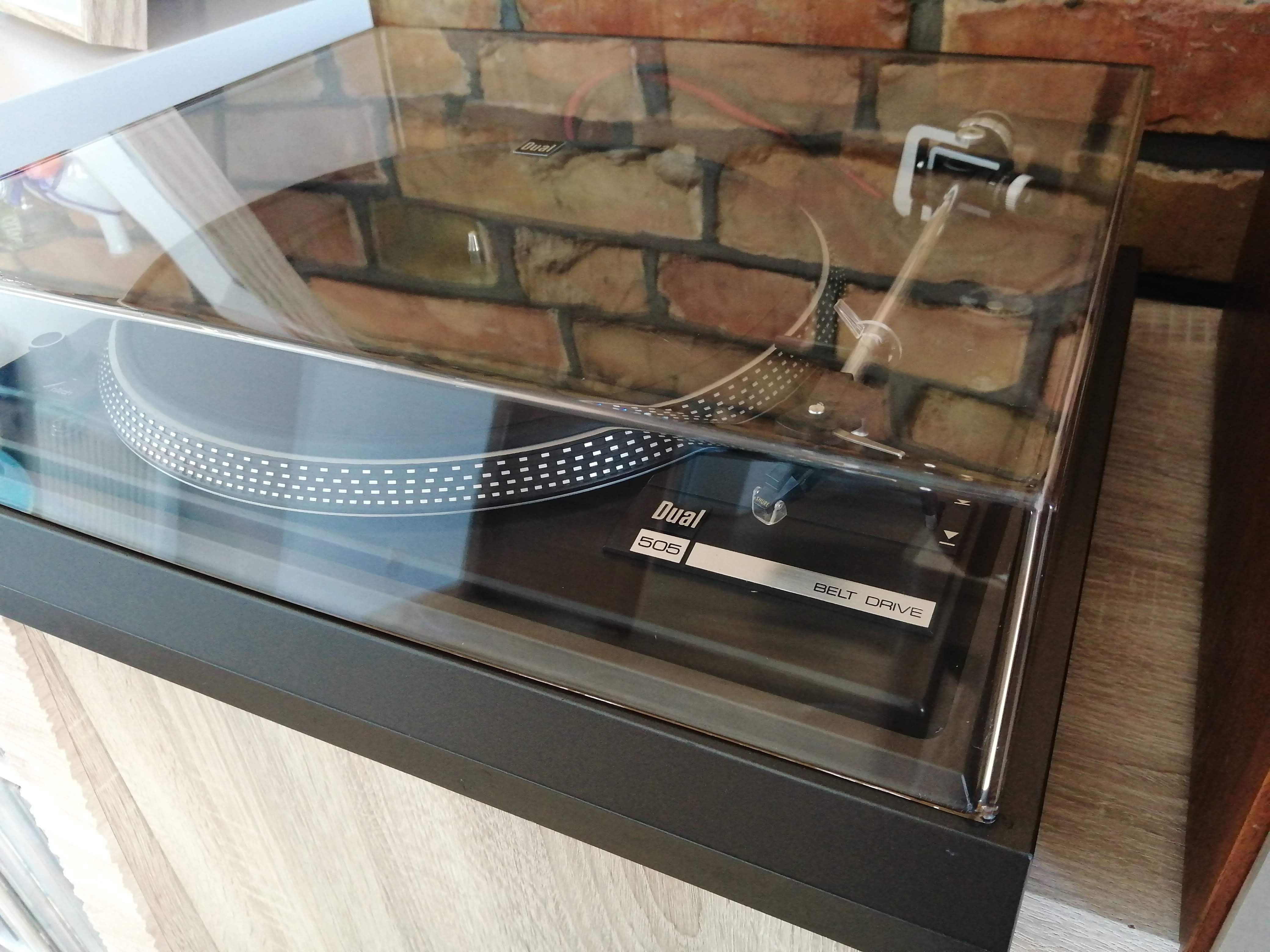

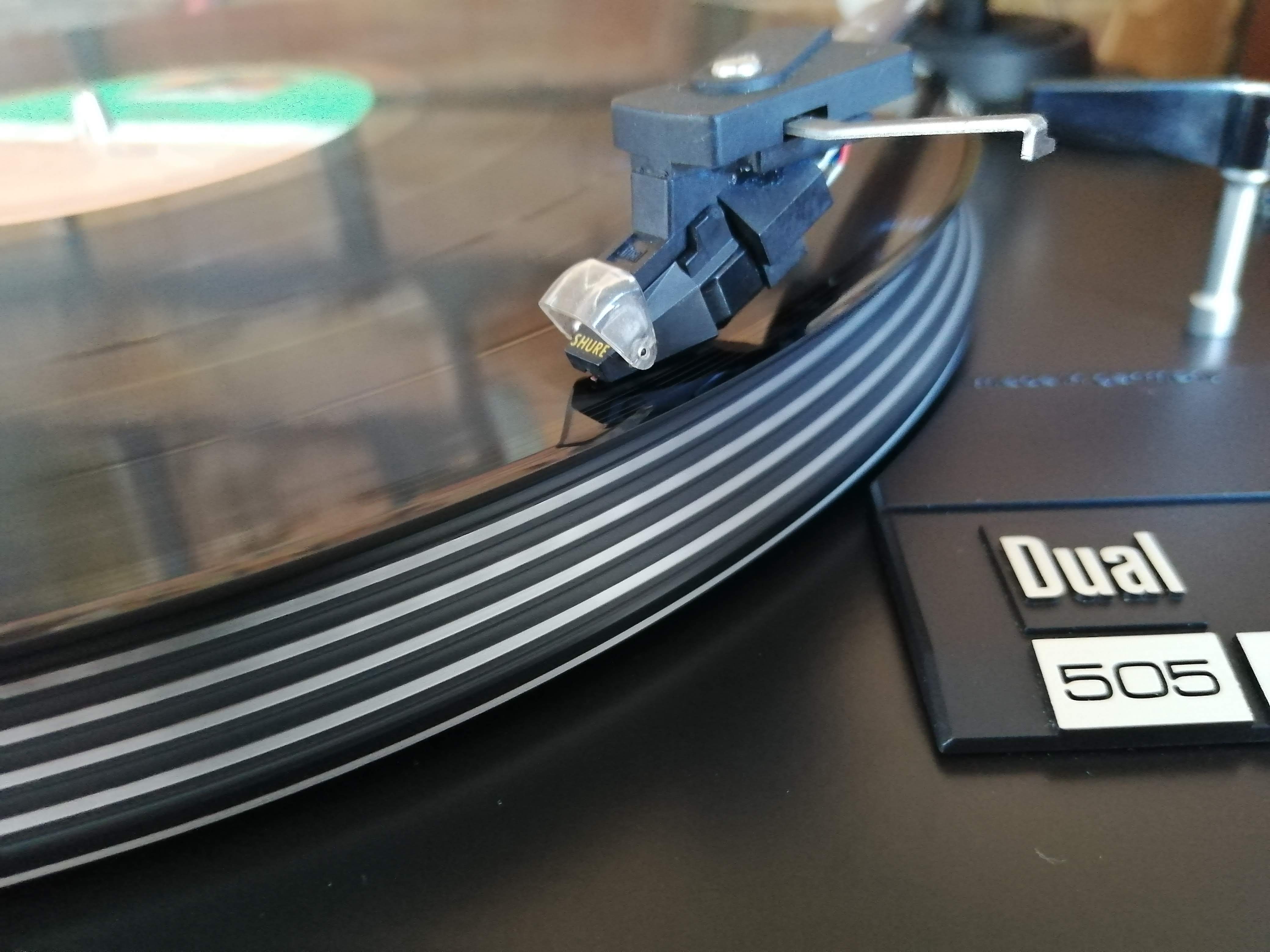

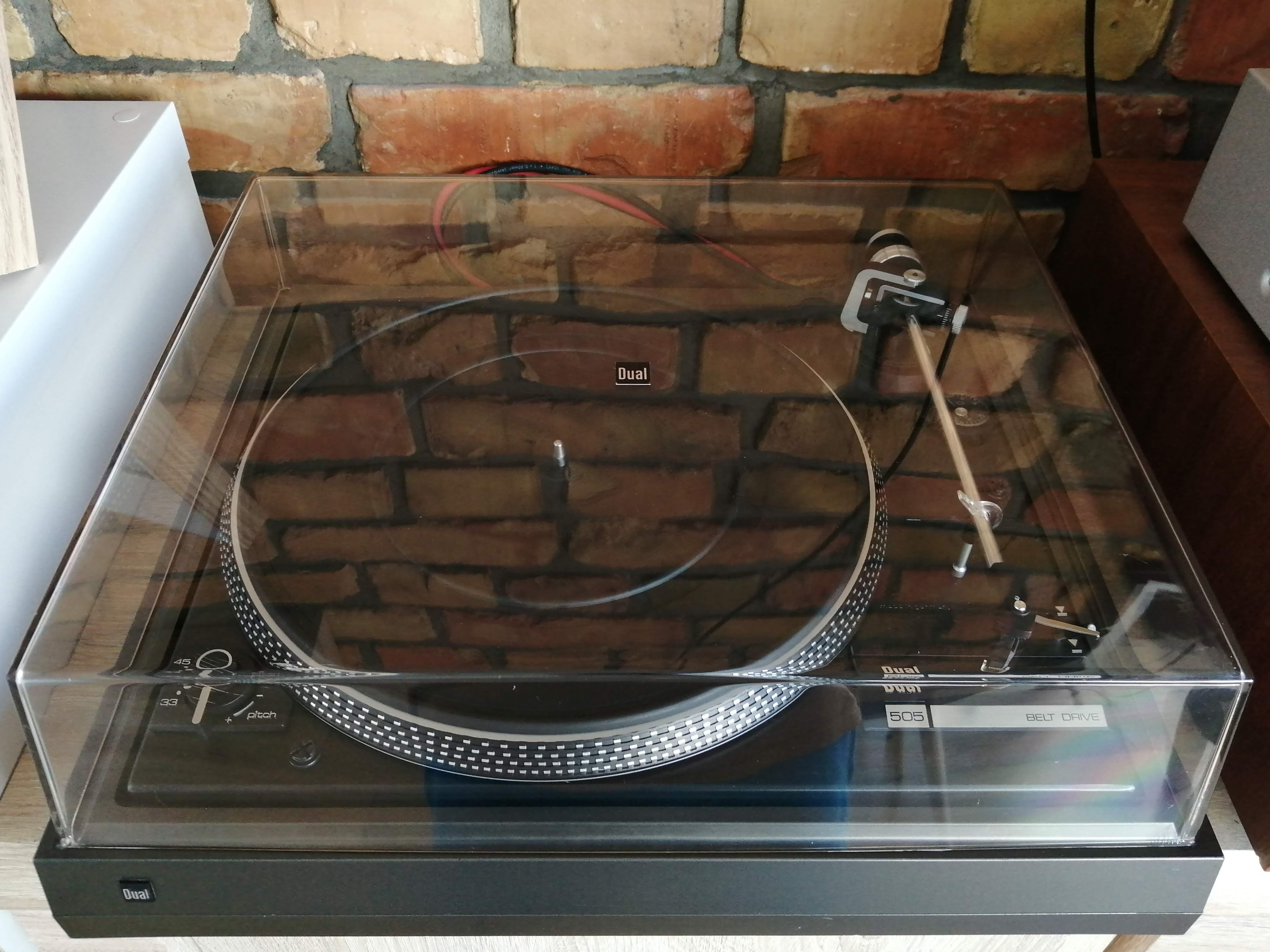

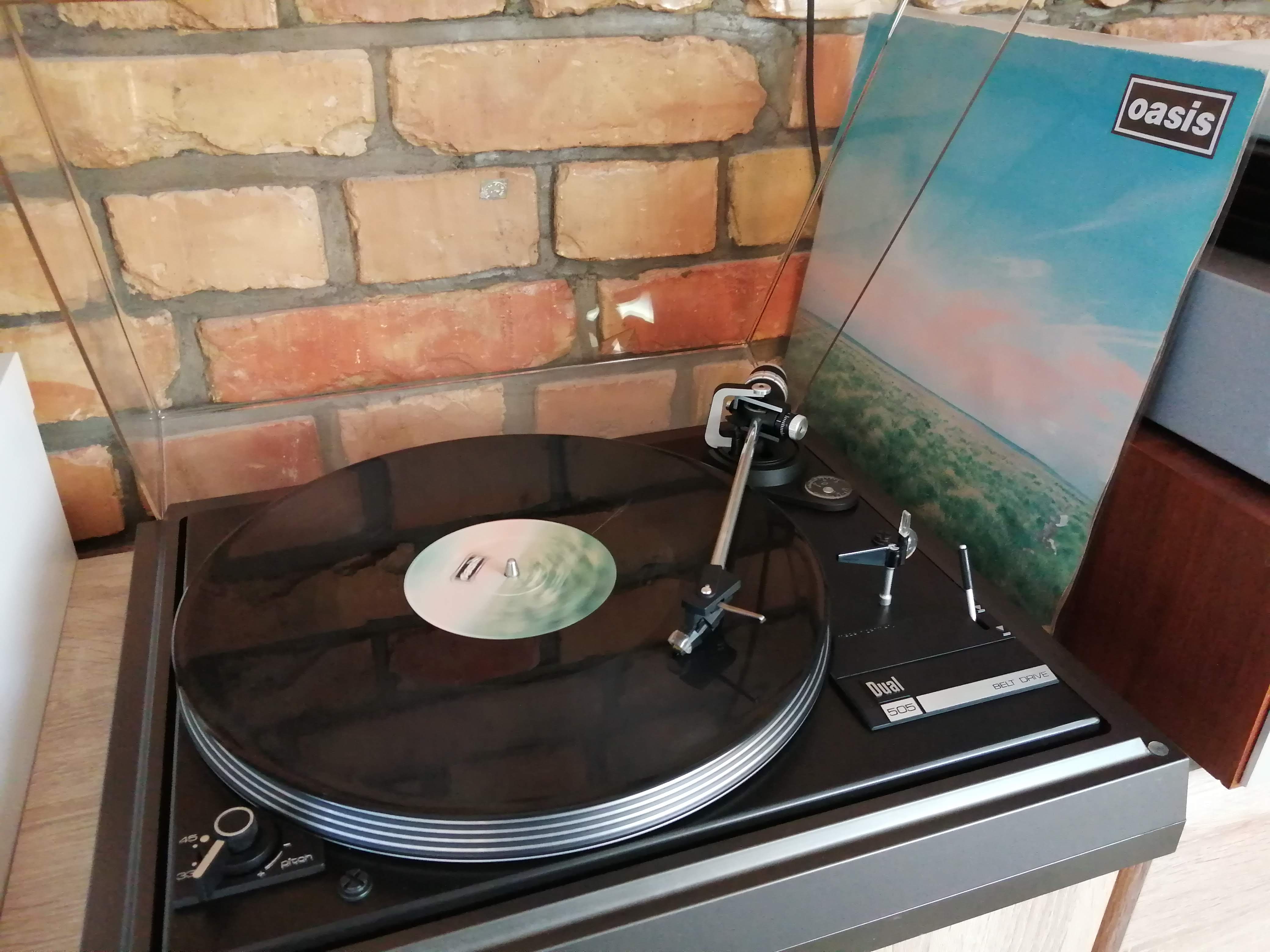

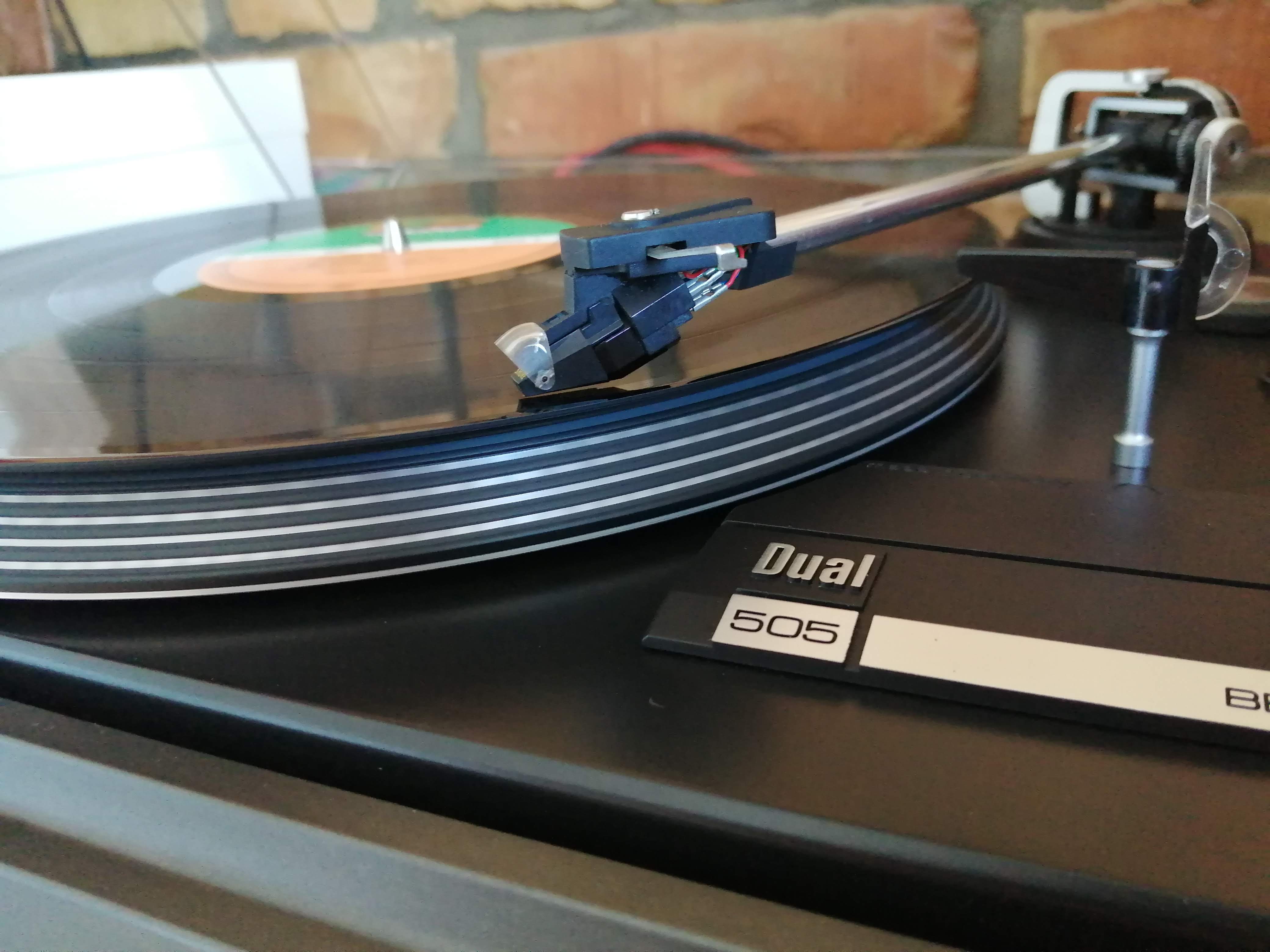

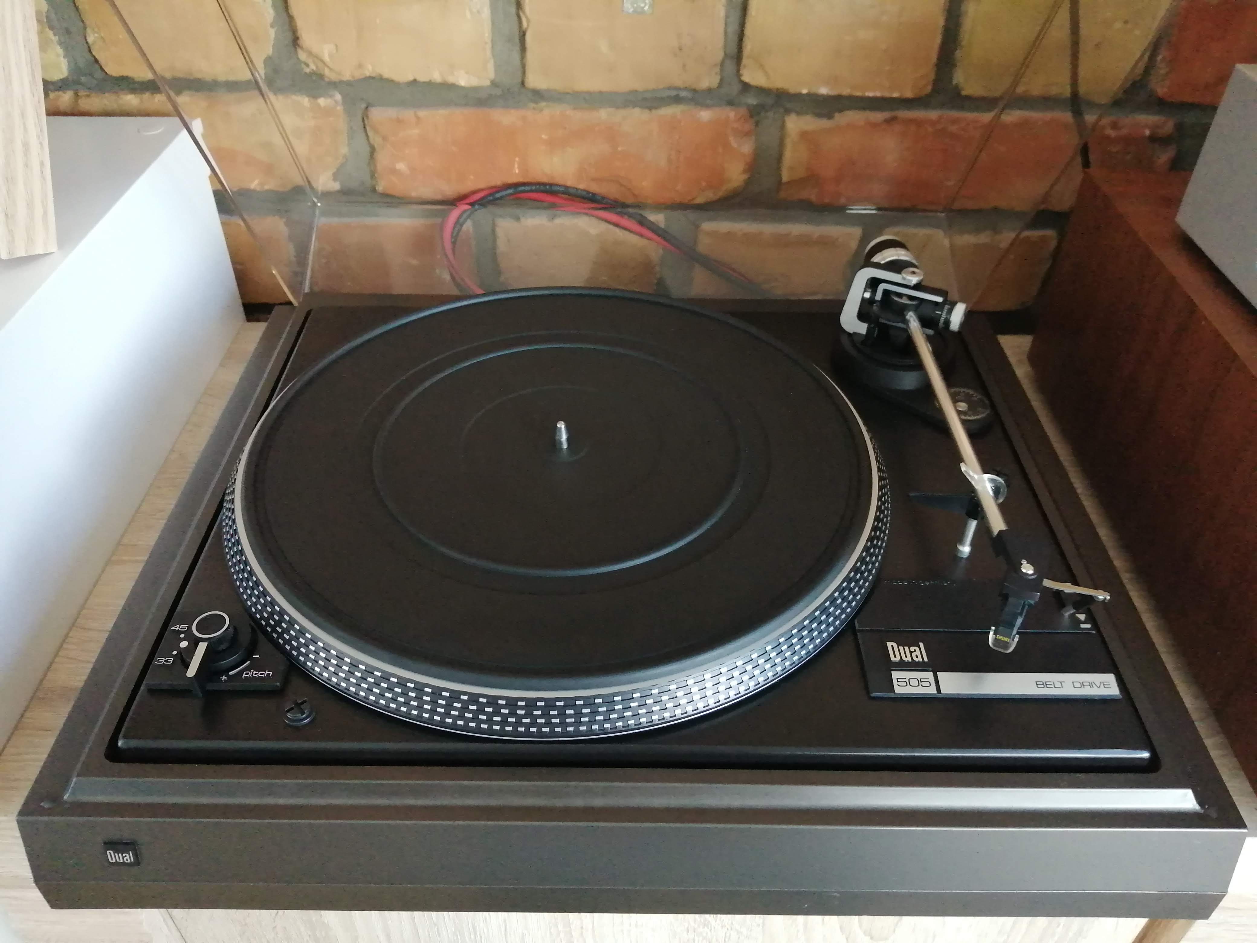

Kolejny egzemplarz po serwisie i kompleksowej renowacji w moim wykonaniu wędruje na sprzedaż. Tym razem to Dual 505-1. To paskowy model z początku lat '80 z popularnej serii 505-x. Półautomat czyli po zakończeniu strony podnosi ramię i wyłącza silnik. Zamontowałem najlepszą możliwą wkładkę do tego mocowania: Shure TKS 390 z oryginalną igłą. Także gra to bardzo fajnie i ciężko będzie to przebić. Warto wspomnieć, że ta wkładka była montowana w swoim czasie w topowym modelu Duala 741Q.
Gramofon został rozłożony na części pierwsze. Również ramię i silnik.

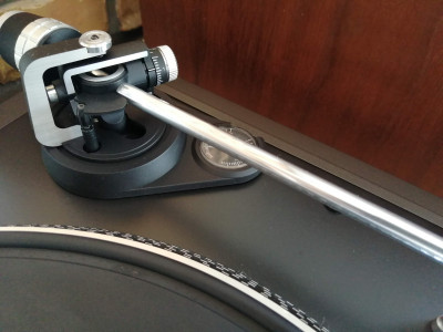

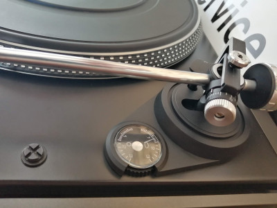

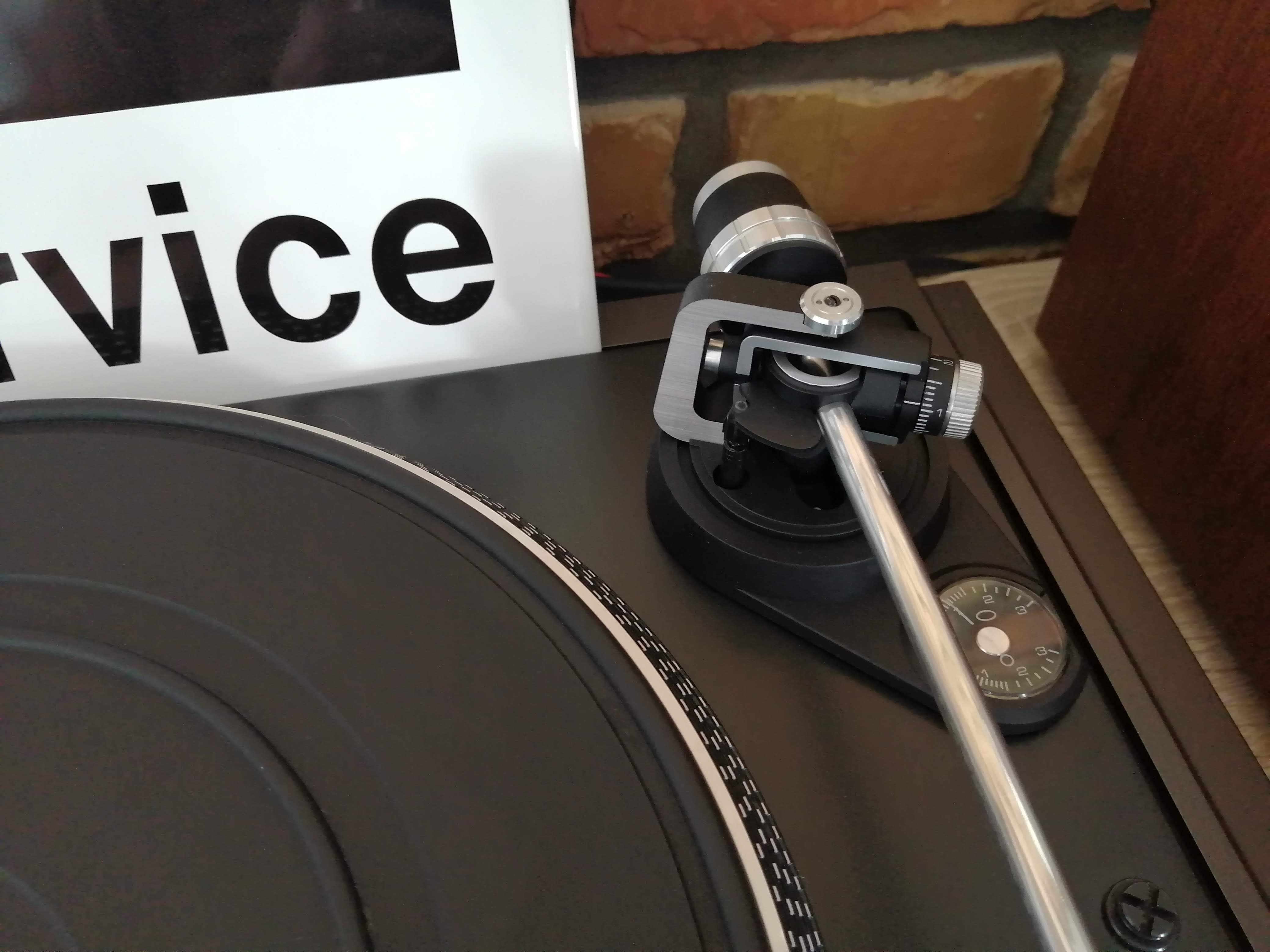

- rurka ramienia została wypolerowana
- łożyska ramienia wyczyszczone i wypłukane
- luzy w łożyskach ramienia ustawione
- stare smary zostały wyczyszczone i został od nowa w całości nasmarowany
- renowacji został poddany również sam silnik
- wyczyszczone i nasmarowane łożysko talerza
- wymienione kondensatory w zasilaniu
- przeczyszczony chemicznie i fizycznie włącznik, styki headschella
- nowy pasek napędowy
- nowe okablowanie rca firmy Sommer + wtyki Vitalco
- nowy olej w windzie. Winda opada z należytym oporem

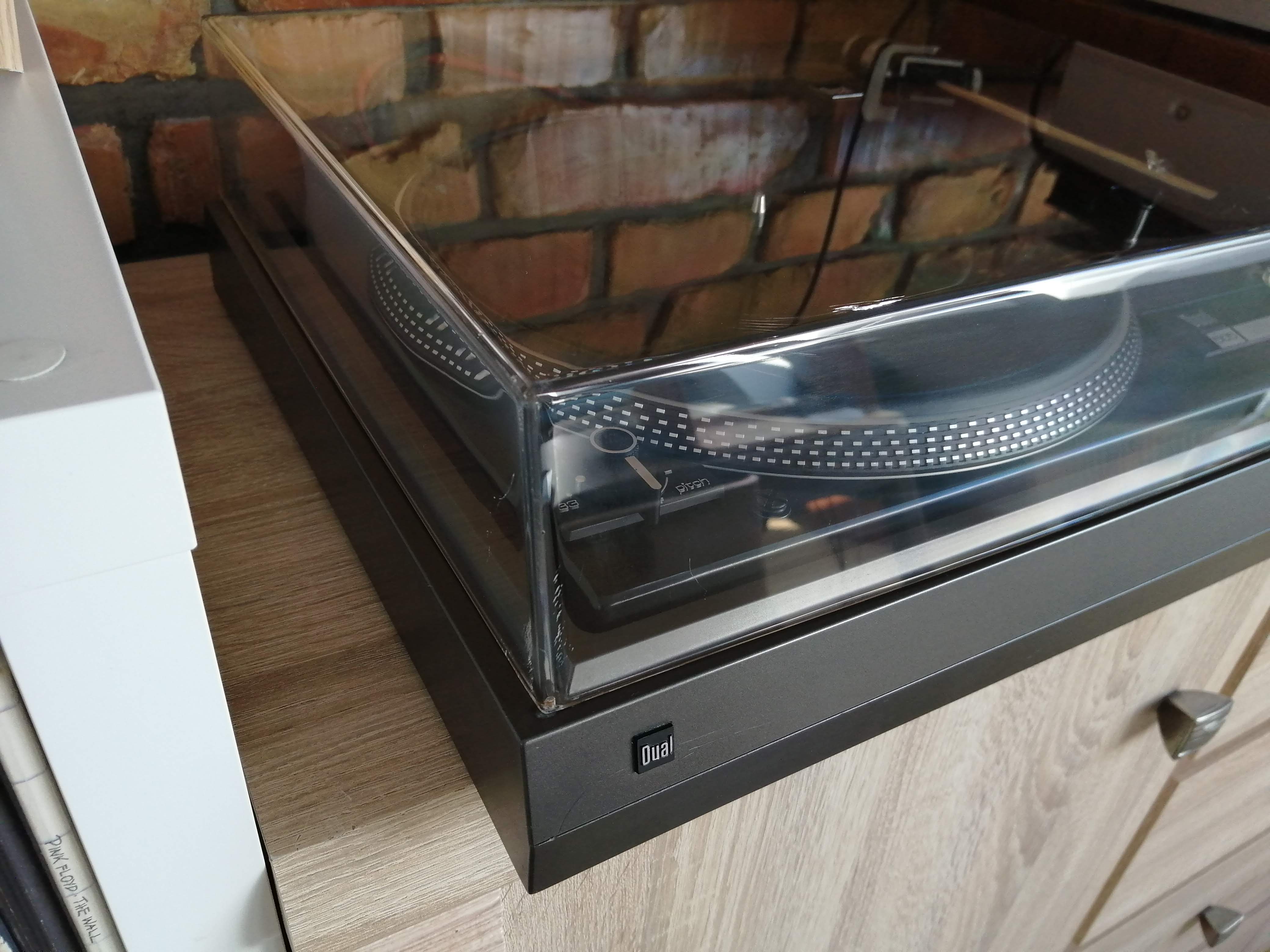

- pokrywa została wypolerowana

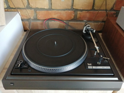

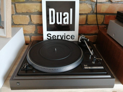

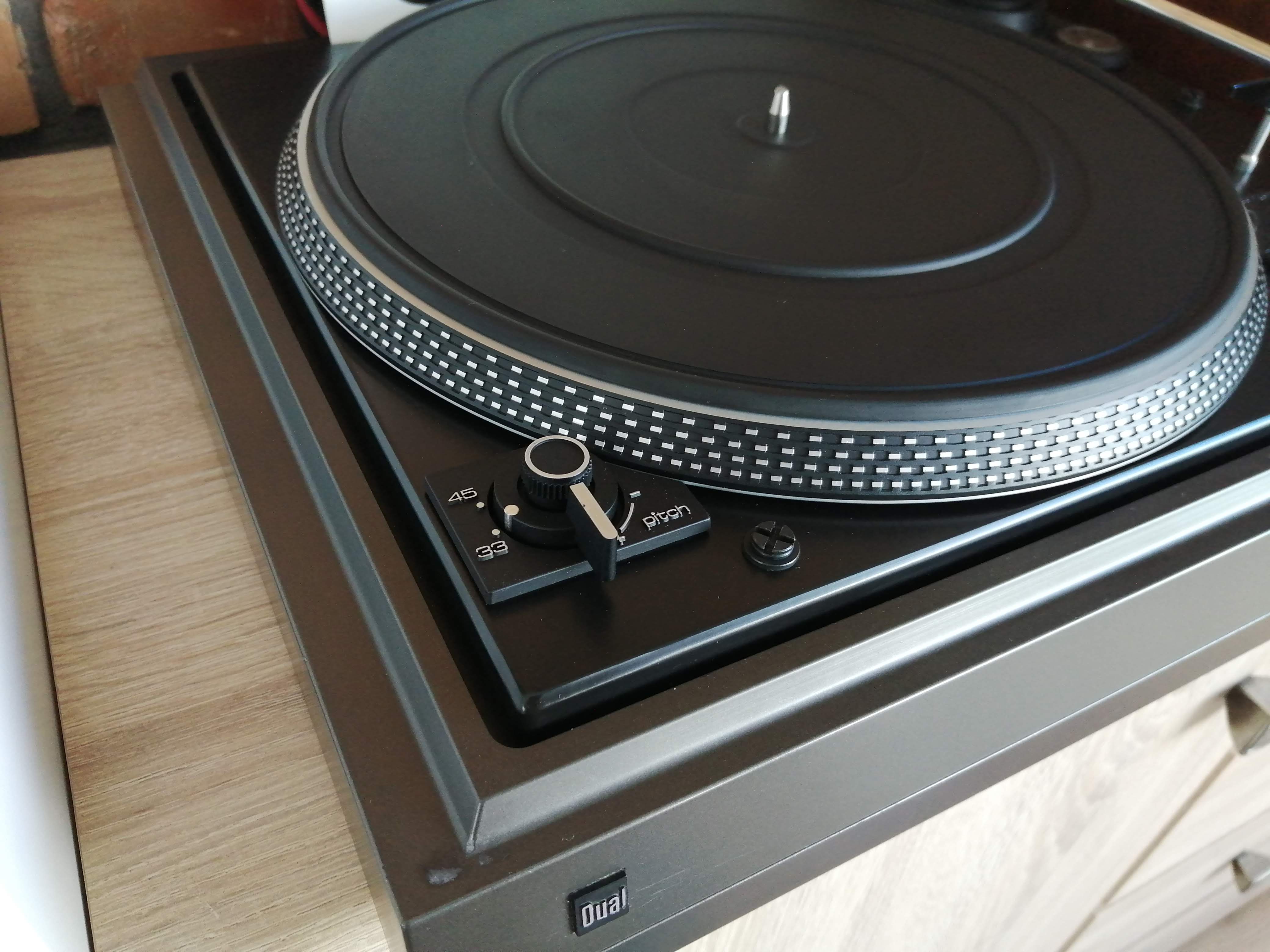

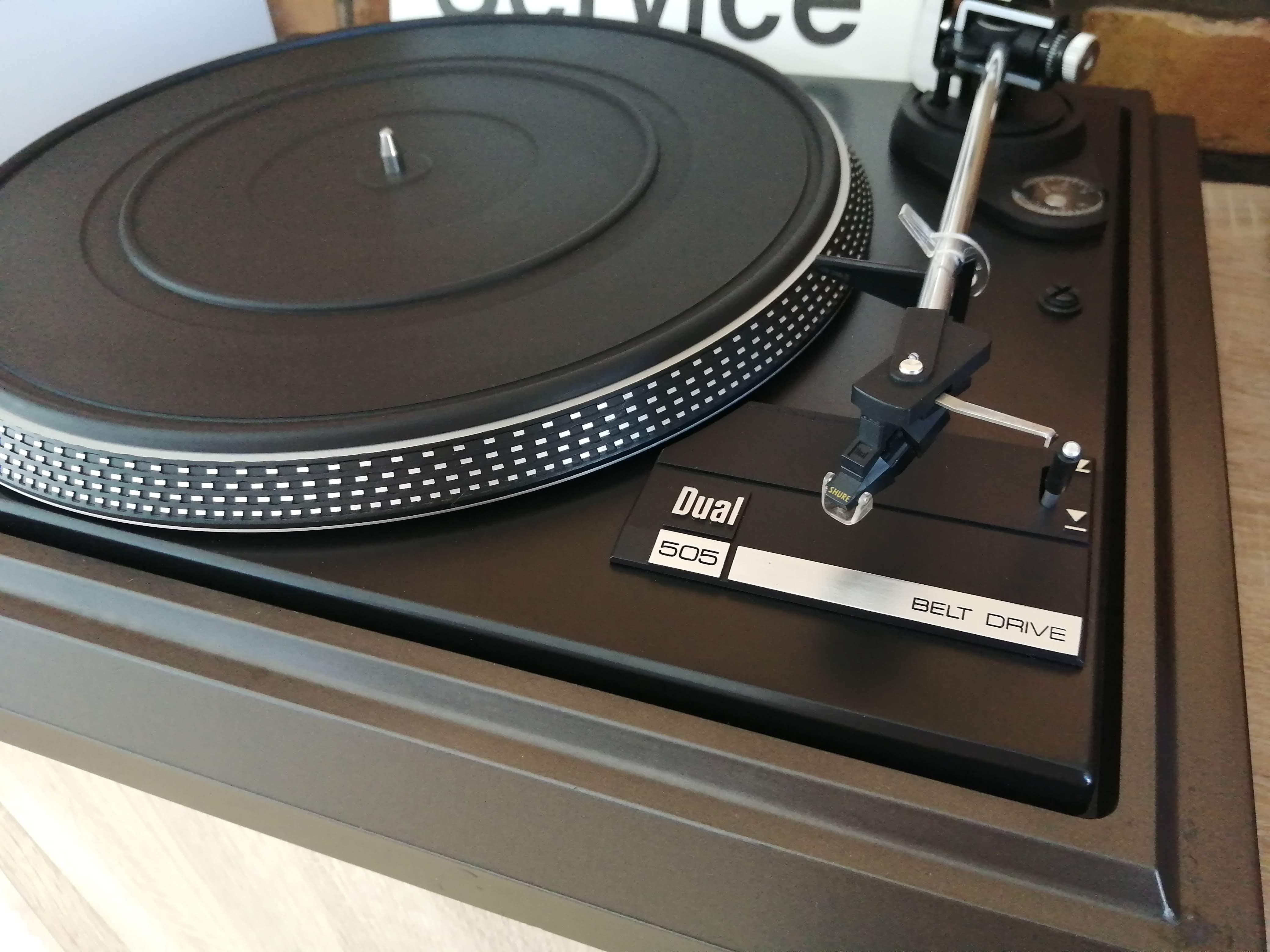

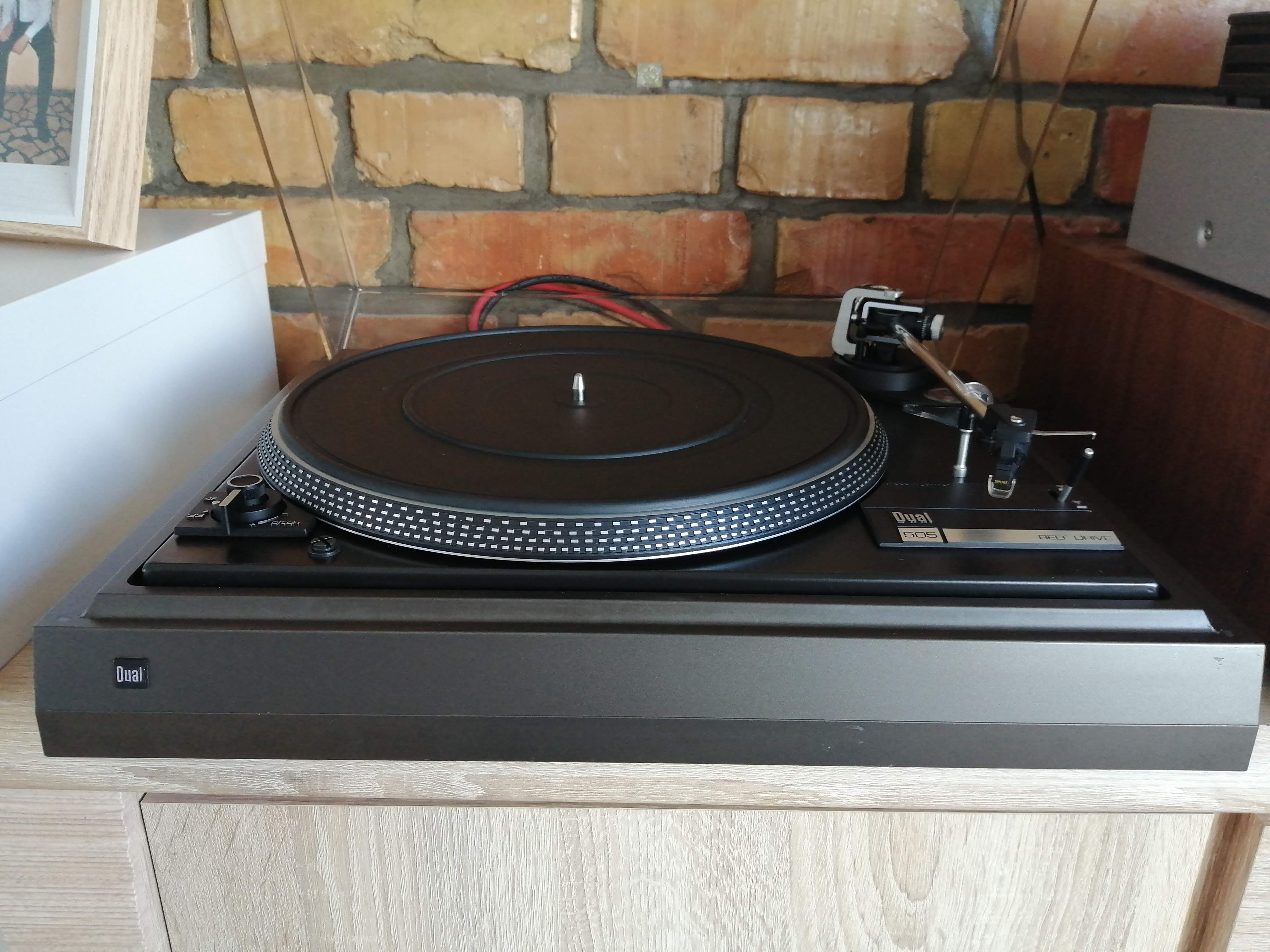

Gramofon w bardzo ładnym stanie wizualnym. Szczególnie bardzo ładne jest chassis. Obudowa w stanie wizualnym całkiem ładnym - ma jakieś małe ślady użytkowania. Pokrywa wypolerowana w ładnym stanie - ma tylko jakieś małe pajączki w strukturze, ale nie są to typowe pęknięcia czy wyłamania (widać na zdjęciach).
Tak gra na wkładce Shure TKS 390:
W razie pytań służę radą - proszę pisać.
Cena: 1200 zł z wkładką Shure TKS 390. Wysyłka kurierem w cenie.
Na poprawne działanie gramofonu udzielam 6 miesięcznej gwarancji.
Jest możliwość zainstalowania tańszej wkładki. Wtedy dodaję adapter na 1/2 cala i montuję np. Ortofon OMB 10 z oryginalną igłą (1000 zł) lub na start AT 91 z nową igłą sferyczną (900 zł). Ale zastrzegam, że muszę te tańsze opcje wkładkowe sobie najpierw sprawdzić ;)
