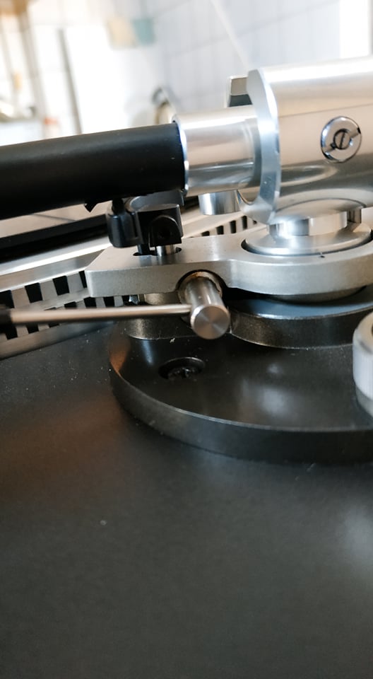

Cześć, przychodzę do Was z takim w sumie dość dużym problemem. Zakupiłem gramofon PS-X7, przy sprzedawcy wszystko wyglądało dość dobrze na manualu talerz kręcił, obroty trzymał, muzyka z głośników leciała, return działał. Wychwyciłem tylko problem na nastawie automatycznej - ramię ruszało, ale wracało - pomyślałem, albo nie potrafimy go włączyć, albo po prostu stał za długo w zimnym garażu. Zdecydowałem się na zakup, zabezpieczyłem i pojechałem w dość daleką drogę do domu. Wróciłem do domu, znalazłem instrukcję, na spokojnie sobie ją przetłumaczyłem i zabrałem się do ustawiania tego sprzętu na nowo. Automat dalej nie działa :? A jak chciałem po prostu go włączyć na manualu to niestety mam jakiś mini problem z ramieniem, a mianowicie z wajchą ramienia. Opuszcza ramię w zakresie może - +/- 1 milimetra. Ktoś wie czym może być to spowodowane? Złe ustawienie przeciwwagi? Starość? :( Nie powiem, gramofon podoba mi się niesamowicie i jest w idealnym stanie jeżeli chodzi o jego "wygląd". Z automatem (jeżeli jest uszkodzony, zabrudzony) zapewne sobie nie poradzę, ale może uda mi się nim cieszyć chociaż w wersji manualnej, a z automatem miejmy nadzieję poradzi sobie serwis. Zna ktoś ten model? Miał ktoś z nim problemy? Albo może ktoś potrafi jakkolwiek mi pomóc. Z góry dziękuję:)
Wajcha podnosi ramię może o 1 mm

Tak :( Po zjechaniu wajchą w dół opuszcza się ramię max o 1mm. Ruch ramienia jest praktycznie niewidoczny

Być może stary zaschnięty smar tłoczka windy ramienia. Tym bardziej że mówisz stał w garażu. Spróbowałbym jeszcze regulacje tej podpórki może za wysoko ustawiona :think:

Nie da się rozruszać ręką? Oczywiście nic na siłę.

Jeżeli problem tkwi w windzie i o ile winda nie jest elektro-mechaniczna tylko hydrauliczna to faktycznie trzeba by było w pierwszej kolejności zmienić olej, na który padło podejrzenie że zgęstniał na masło.
Jeżeli winda na silnik to może silnik nie domaga? :think:
Edytując:
Popatrzyłem na zdjęcie i winda wygląda na olej.
Edytując raz jeszcze:
SonyPS X7 wygląda inaczej na goglach niż ten co jest pokazany na zdjęciu i na dodatek ma windę elektryczną. :
Raz jeszcze :think:
Sam już nie wiem jak to jest z tymi windami. :oops:

Już podsyłam zdjęcie na którym widać więcej

Hmmm ... gdyby to był X60 to typowa rzecz ... przycisk startu do wymiany (tam jest membrana która siada po czasie i daje podwójny impuls) ...
AudioAdrian pisze:
24 paź 2021, 12:47
Brzmi jak winda do czyszczenia i przesmarowania ...
Oba problemy wydają się do stosunkowo prostego ogarnięcia (jak większość w tym modelu). Szukaj serwisu na miejscu ...

Zasugerowałem się tym zdjęciem.

Dźwignia windy jest zasłonięta pod ramieniem ... w swojej typowej opuszczonej pozycji (podnosi się tylko dla pauzy w czasie grania) ...

Dzisiaj do niego usiadłem, ustawiłem wszystko kolejny raz i zauważyłem dziwną rzecz. Po włączeniu gramofonu i kliknięciu przycisku start (włącza się czerwona dioda), gdy się ten przycisk wyłączy i kliknie raz jeszcze - nagle nie wiadomo dlaczego gramofon startuje. Zarówno wraca po ustawieniu manualnym na płycie, jak i startuje i wraca na automacie. Jednak za każdym razem trzeba włączyć, wyłączyć i znów włączyć przycisk start. Wiem, brzmi to dość zabawnie :think:
Macie może jakieś pomysły?
Problem z windą się prawie rozwiązał, ręcznie rusza się w niewielkim zakresie, ale po tych magicznych trzech kliknięciach winda zjeżdża, a ramię opuszcza się na płytę.

Bez zaglądnięcia do środka się nie obejdzie. Osobiście zacząłbym od micro styków włącznika.
