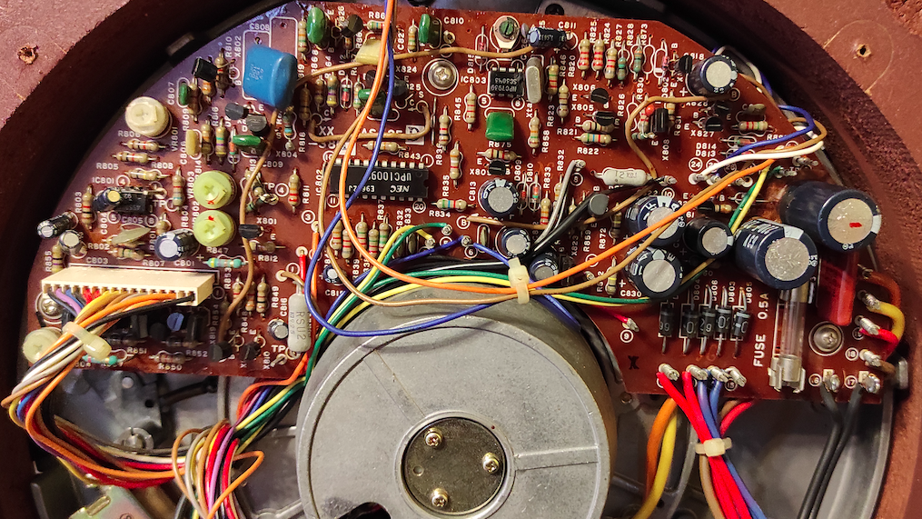

Witam,
Posiadam gramofon Victor QL-A7
Mam problem z falującymi obrotami, co tez widać na podziałcem, przeskakuje o oczko co 2-3 sekundy, co oczywiście słychać w trakcie odsłuchu muzyki, takie spolnienie i powrót na miejsce... co 2-3 sekundy, masakra, ale tylko na 33 prędkości, na 45 jest wszystko okey...
Czy ktoś potrafi jakoś pomóc?...
dziękuje

Zamierzam zajrzeć, tyle czego właśnie mniej więcej szukać, chociaż kierunek gdzie te pomiary wykonać... a pytam bo może ktoś miał podobny problem i mógłby udzielić wskazówki...

zdjęcia ze środka,

dzięki, własnie studiuję, chociaż ciężko na pierwszy rzut oka wydedukować gdzie może leżeć problem.

Na początek sprawdzić smarowanie łożyska. Potem czyszczenie wszystkich potencjometrów regulacyjnych, potem wymiana kondensatorów elektrolitycznych (ale na podobne a nie jakieś hiper low esr). To tyle co na małpkę można zrobić. Dalej to już mierniki oscyloskopy, serwsówka i analiza.

Miałem kiedyś podobny problem z falującymi obrotami, przyczyną był jeden rezystor, który nie trzymał parametrów.
Bez serwisu raczej się nie obejdzie, lepiej oddać komuś kto się na tym zna, pomierzy, sprawdzi. :whistle:

dzięki, zawsze jakiś trop, zaraz się zabieram za pomiary rezystorów. Ale że akurat na obrotach 33 nie trzyma, ehh, a na 45 jest wszystko super., ale pewnie częściej chodził na 33.... Też ciekawe, że jak jest na zimno włączony to wszystko śmiga, dopiero po rozgrzaniu, po przejechaniu jeden strony LP się zaczyna krzaczyć...

Miałem to samo, na zimnym było wszystko ok, po czasie zaczynało falować.
Po lewej stronie masz takie plastikowe regulatory, w tych obszarach sprawdź rezystory.
U mnie w tych rejonach znalazł się winowajca

Właśnie już mam 5 rezystorów które mają inną parametry niż na schemacie, pewnie będzie więcej, dziękuję, oby to faktycznie była przyczyna problemów z obrotami. Rozumiem że lewa strona to tam gdzie jest wpięta taka złączka z kabelkami ,kostka podłużna ?...

Jak mierzysz bez wylutowywania to najczęściej są inne wartości bo "zwiera" przez inne rezystancje w pozostałej części układu.
Na stałe rezystory stawiał bym na samym końcu. Najczęściej padają jedynie przy zwarciu.
Częściej w tych potencjometrach regulacyjnych traci styk na ruchomym pinie.

Nazareth, a czy to miałaś konkretnie przy moim modelu,? Jak wychwyciłes ten uszkodzony rezystor ?, Czy z odlutowaniem czy bez.
Bacek, Jak odpowiednio czyścić te potencjometry regulacyjne?, Czy może nimi się reguluje te obroty ?..., Czy w trakcie odtworzenia nimi pokręcić ?....
Ciekawe że przy prędkości 45 nie występuje ta usterka,

To już jest jakiś trop - trzeba prześledzić ścieżkę od 33 RPM. To może być potencjometr. Próbowałeś już nim wyregulować prędkość?
