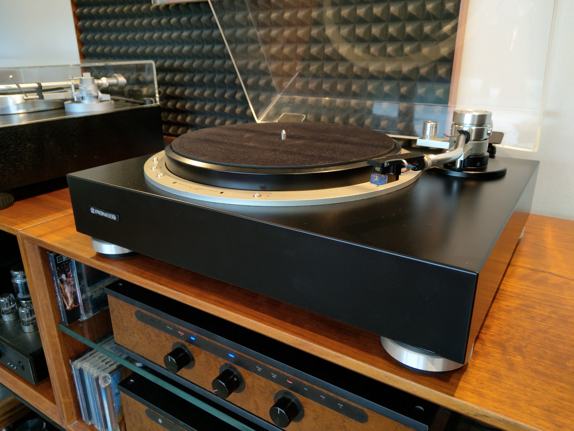

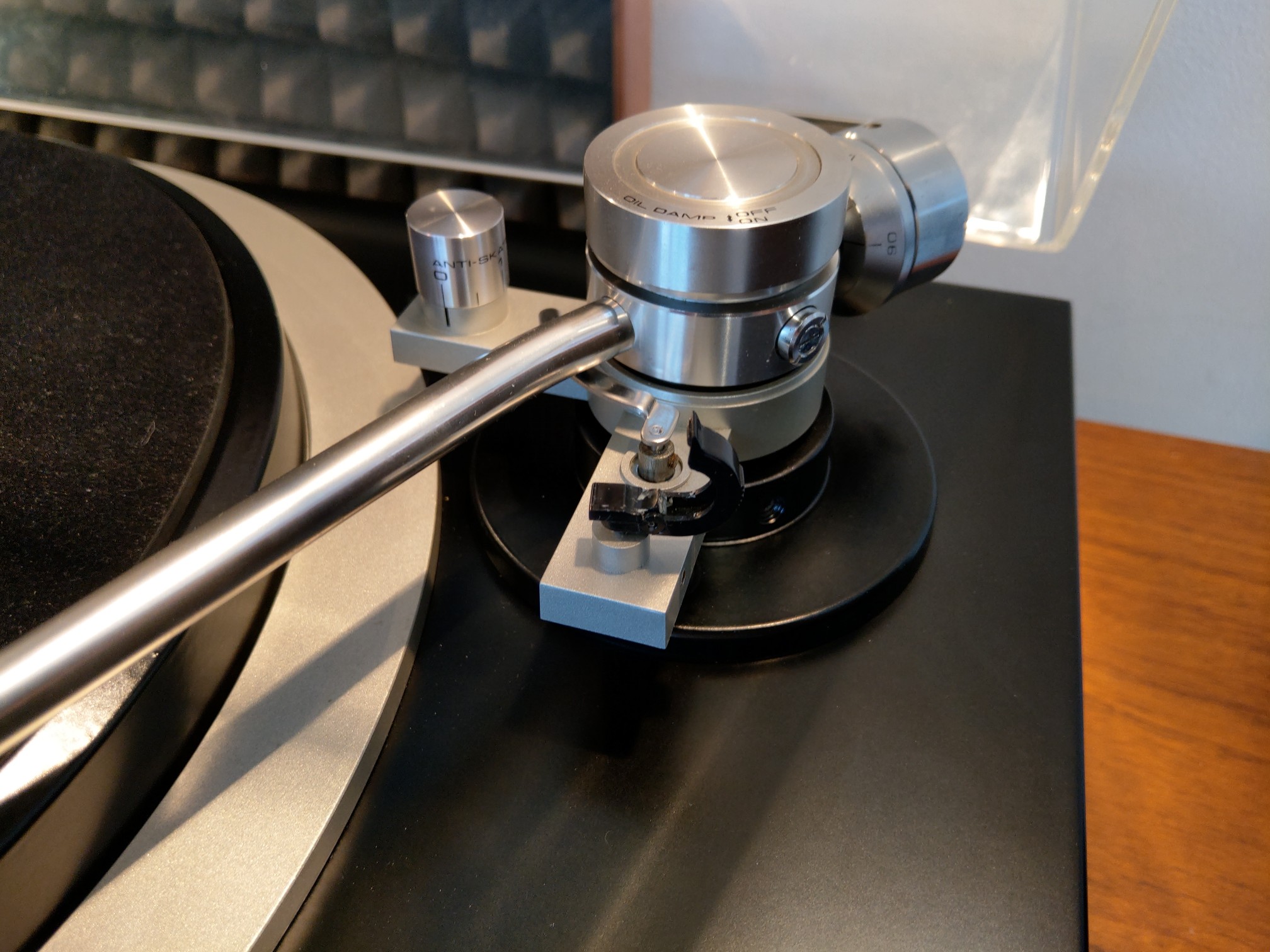

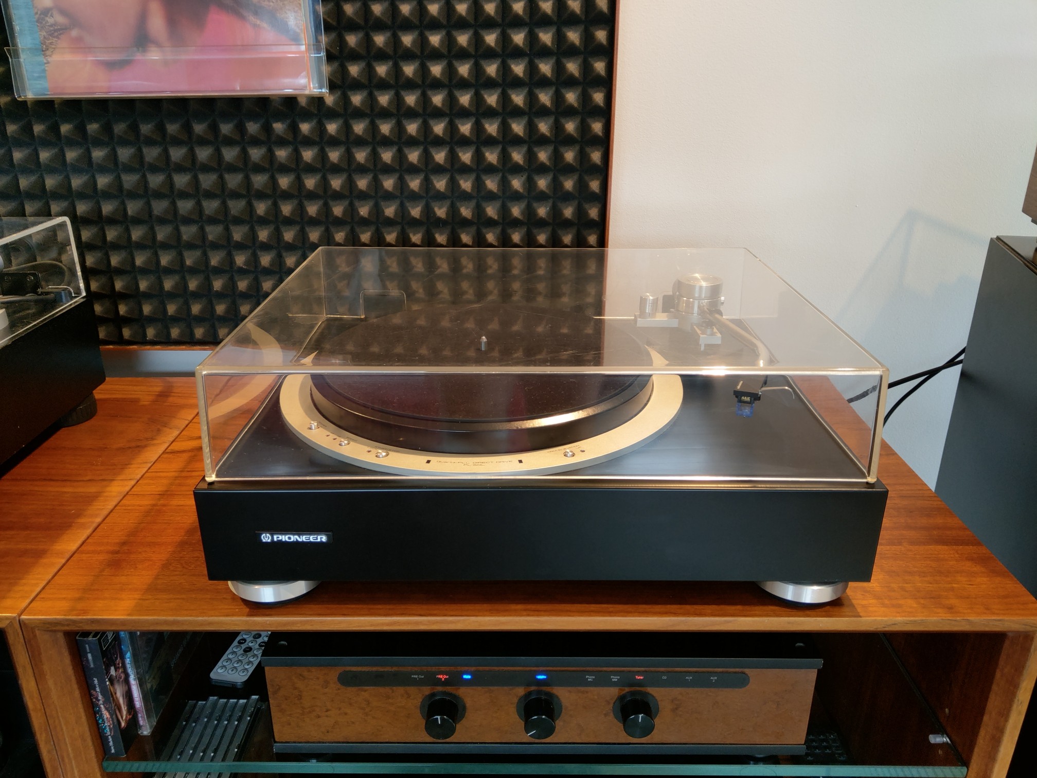

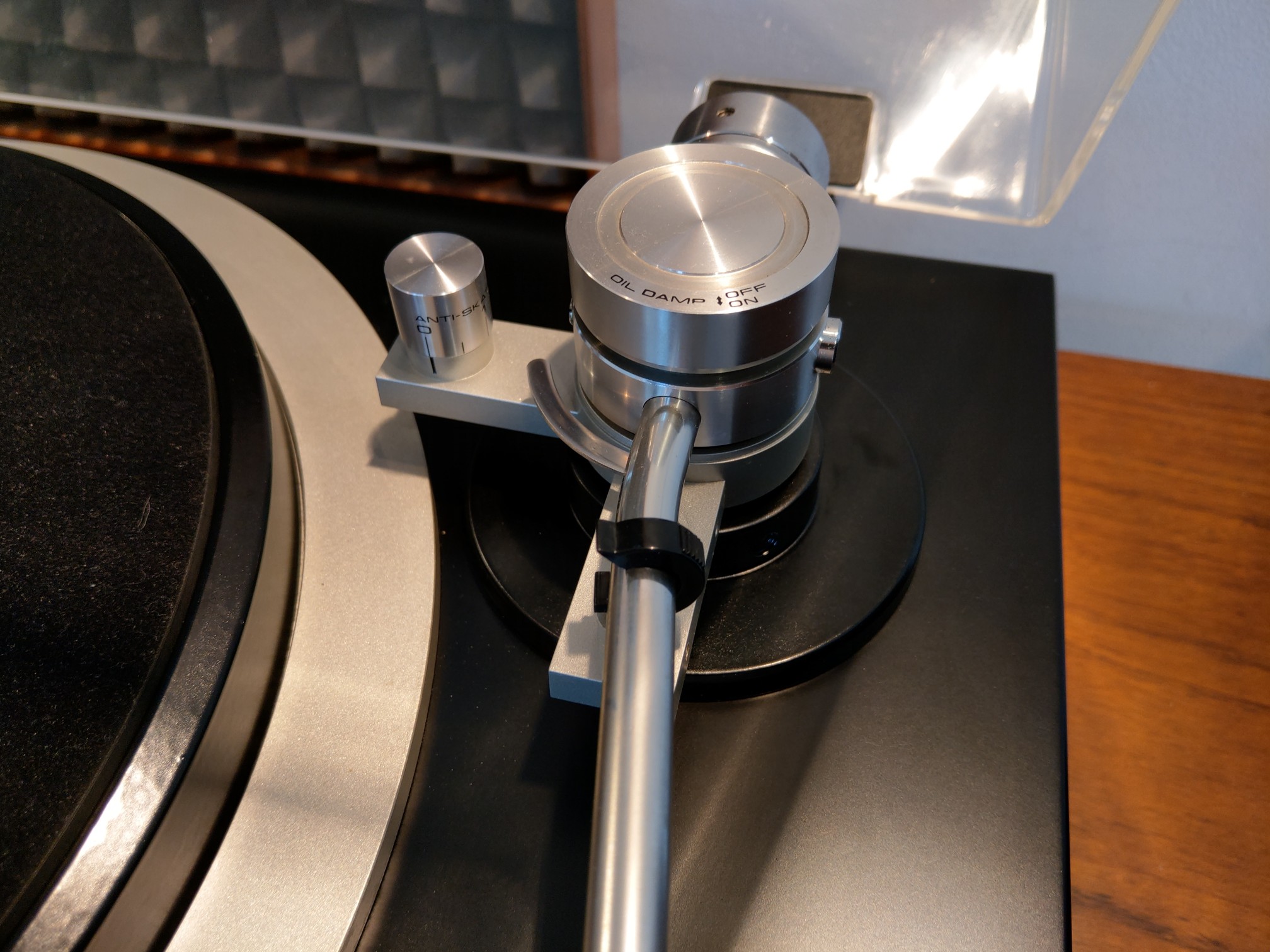

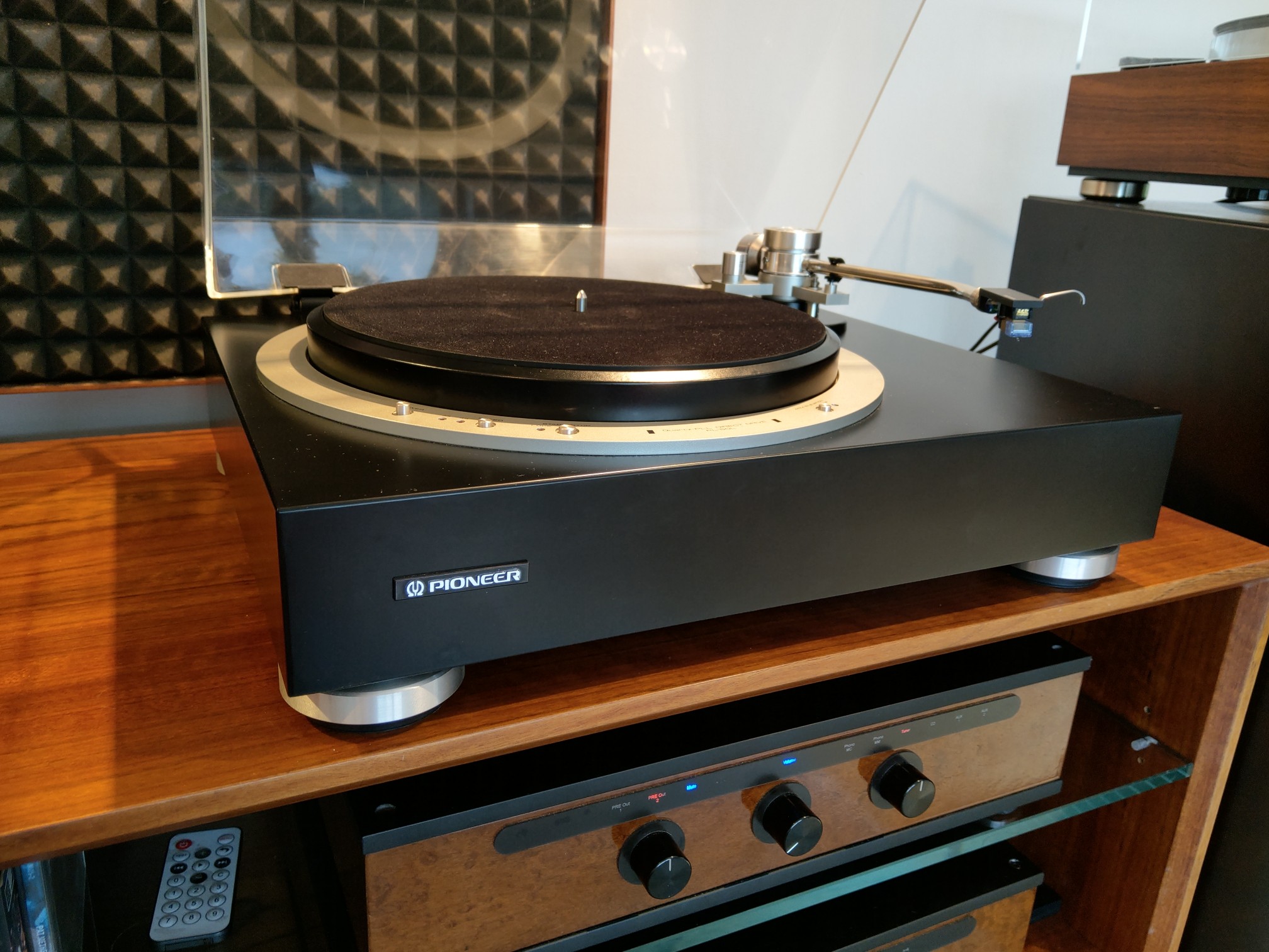

PIONEER PL 50L
- Czarny matowy
Gramofon różni się od oryginału:
Lakierowany (lakier proszkowy) talerz i podstawa ramienia na czarno
Lakierowana plinta - czarny mat ( minimalne uszkodzenie lakieru widoczne na zdjęciach w miejscu oparcia pokrywy)
Pokrywa oryginalna - wymaga polerki
Uszkodzona podpórka ramienia widoczna na zdjęciach
W zestawie headshell AT
Gramofon w pełni sprawny po przeglądzie - gwarancja 3 miesiące
Gramofon półautomat - podnoszenie ramienia na końcu płyty i wyłączenie obrotów talerza
Dane techniczne:
Napęd: napęd bezpośredni
Silnik: serwo DC
Talerz: odlewane ciśnieniowo aluminium 310 mm
Prędkości: 33 i 45 obr./min
Wow i trzepotanie: 0,023% wrms
Sygnał/szum: 82dB
Ramię: balans statyczny
Długość efektywna: 250mm
Zwis: 12mm
Wymiary: 490 x 190 x 401 mm
Waga: 14,6 kg
- Czarny matowy
Dane techniczne:
Silnik: serwo DC
Sygnał/szum: 82dB
Zwis: 12mm
Waga: 14,6 kg
