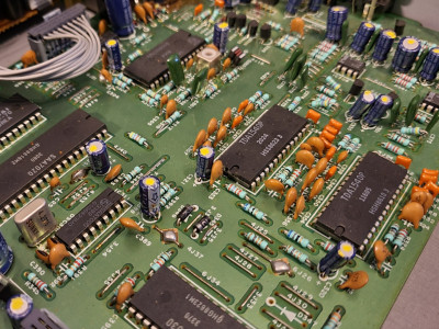

To była bardzo dłuuuuga noc ale:
Zmiana wszystkich kondensatorów, przejście na tryb 14 bitów bez nadpróbkowania czyli mamy dokładnie tak jak ten układ brzmi i jak miał brzmieć.
Efekt... przeszedł oczekiwania. Zresztą mamy na forum jedno dłubnięte CD z 2 x 1540 i właściciel wie i może nawet kiedyś powie co ono potrafi.
Ponieważ ostatnio CD u mnie nie brakuje :roll: podłączam dwa pod wejścia w pre i wkładam tą samą płytę do odtwarzacza, synchronizuję i przełączam w locie. Przed zmianami w środku, różnice niewielkie. trochę więcej tu a trochę więcej tam. Ogólnie odczucia te same jeżeli chodzi o jakość dźwięku, parę sekund po przełączeniu źródła wręcz się o różnicach zapomina. Potem modyfikacje i ponownie podłączamy razem z odtwarzaczem "referencyjnym" i... nie chcesz go już słuchać bo tylko jeden brzmi tak jak trzeba. W przypadku tego dziadka z ameryki brzmienie jest wręcz niespodziewanie dobre. Nie zaryzykuję mówiąc, że to TDA1540 to jeden z najlepiej brzmiących CDP z wyjściem na OPA jakie miałem i zrobiłem.
Gdyby jeszcze był ładniejszy....
Ale może się znajdzie ktoś chętny, bo jest do "oddania" żeby go przygarnąć. Jak nie to po zrobieniu lamp i wzmacniaczy które czekają na robotę lub są w trakcie wrzucę tam lampę choć już teraz szczęka mi opadła.
Ostatnio zmieniony 21 gru 2021, 20:28 przez Martynka, łącznie zmieniany 1 raz.

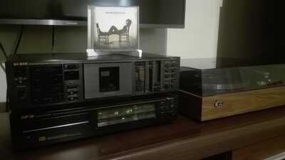

Martynka pisze:
21 wrz 2021, 08:43
Nakamichi od paru dni u nowego właściciela
Witam sympatyków CD :)
po tygodniu słuchania odtwarzacza postanowiłem że coś skrobnę :D
do pisania nie mam talentu ale mam kawałek fajnego sprzętu,ostatnio nabyłem Nakamichi które wielu
znawców zachwyci[ i nie tylko]moja żona jest zachwycona muzyczki sobie na nim słucha i uśmiecha się od
ucha do ucha - sprzęt gra rewelacyjnie :clap: dziękuję Marcinowi że zaprosił mnie na odsłuch CD -pozdrawiam
wszystkich miłośników audio.

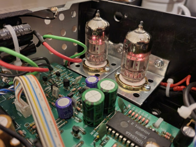

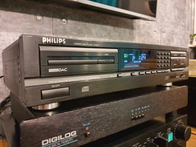

Skończyłem Philips'a CD820. Naprawdę dobrze zrobiony w środku, choć "rama" przestrzenna w obudowie nie ułatwia prac.
Z prac wykonałem:
- poprawa odsprzęgania TDA
- bypass zasilania układów
- zmiana kondensatorów i delikatne podniesienie wartości na zasilaniu
- zmiana gniazd wyjściowych
- przejście na NOS
- układ reclock

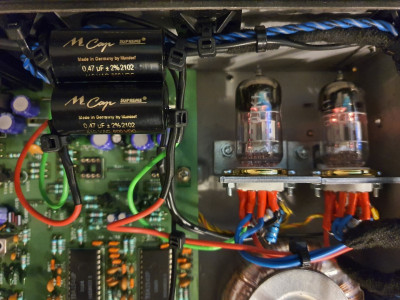

Już tutaj zaczął brzmieć naprawdę dobrze i tak przygotowany otrzymał kolejną modyfikację: wyjście analogowe na lampach 6N2P, dobrałem punkt pracy na niskim napięciu anodowym. Po 24 godzinnej pracy podwyższona temperatura na obudowie w zasadzie niezauważalna.
Kolejna modyfikacja wpadła po konsultacji z projektantem zasilacza. Wykorzystałem wyjście MUTE i podłączyłem wyjścia pod przekaźnik. Po pierwsze sygnał na wyjściach CD pojawia się dopiero po 15 sekundach, co eliminuje strzał przy załączeniu lamp, po drugie od razu po wyłączeniu odcina wyjścia co zlikwidowało głośny strzał w głośniki. To naprawdę dobry zasilacz.

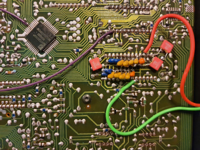

Teraz trochę zdjęć:
cały układ
i zmiany od spodu PCB, widać tantale, WIMY i kradzież sygnału
A jak to gra... pobiło mojego DAC'a. muszę jakoś te lampy do mnie wepchnąć :lol: :lol: :lol:

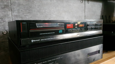

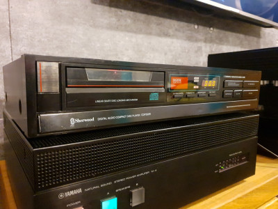

I żył bym dalej myśląc, że to jest szczyt... gdyby nie to, że mam też swoje TDA1540. Poskładałem bliźniaczy układ, ponieważ w zasadzie było to plug and play zajęło chwilę. Musiałem to zrobić by się przekonać, robiłem już jedno forumowe 1540 i chciałem usłyszeć jak zagra na lampie a biorąc pod uwagę ten sam analog to porównanie było wręcz bezpośrednie.
A więc Sherwood:
uzyskał tą samą lampę, pracującą w tym samym punkcie na takim samym trafo i zasilaniu:
włączyłem oba TDA1540 rozbiło bank. Gra jakby pełniej, bardziej zrównoważonym dźwiękiem, choć moja rodzina już wyczulona na zmiany nie była w stanie wskazać różnic. Według nich remis. Sherwood gra w trybie 14 bit NOS odtwarzając 16 bitowe płyty. Szok, zero strat.
Na koniec jeszcze trochę zmian. Oba testowałem na wielu kondensatorach, porównanie robiąc na rosyjskich olejowych MBM bo na tych najlepiej brzmiał Philips CD820. Po testach wrzuciłem do Sherwood'a klasę samą w sobie czyli Mundorf Supreme. Tak jak w CD820 obcięły trochę górę, tak w CDP300R dodały jeszcze więcej niż było.
To chwilowo mój faworyt w zlampizowanych odtwarzaczach CD. W przyszłym tygodniu przedstawię Yamahę i kolejnego Philipsa.

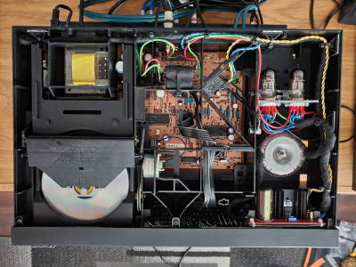

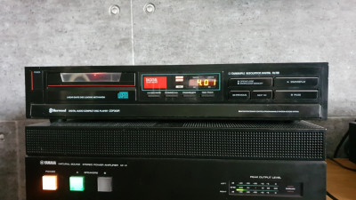

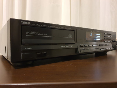

Kolejny projekt skończony:
Forumowa Yamaha CDX-630E :
Ponieważ idzie zima, napaliłem w kominku:
Biję się po głowie ze złością, że sam nie kupiłem tego sprzętu dla siebie tylko poleciłem na forum do zakupu i dalszych modyfikacji... ech

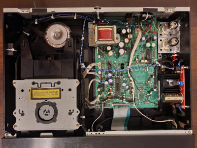

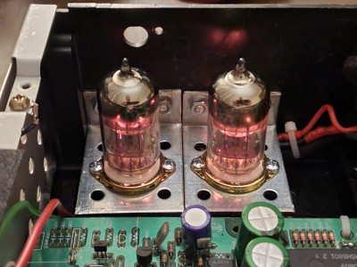

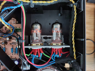

Po raz kolejny w środku 6N2P-EW, chyba nie będę szukał juz innej lampy.
Oczywiście jest też toroid, jest i zasilacz od Konrada, są i przekaźniki włączające wyjście sygnału po rozgrzaniu lamp i eliminujące trzask przy wyłączaniu odtwarzacza.

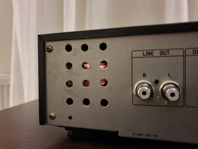

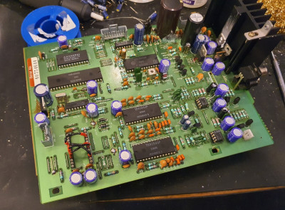

Oczywiście płyta została odświeżona nowymi kondensatorami oraz TDA przeszło pełny zakres modyfikacji aby uzyskać z niego jeszcze więcej.
Zadziwia mnie jak mocno grzałki tutaj świecą a jak mało ciepła dają. Lampa idealna do lampizacji CD i DAC.
Ostatnio zmieniony 21 gru 2021, 20:36 przez Martynka, łącznie zmieniany 1 raz.
