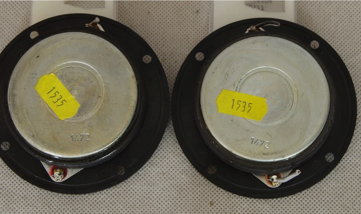

Numerek jest - 1536. Z tego co szukałem w internecie to w GLX głośniki oznaczali właśnie takimi cenówkami jak w załączniku.

Tak też planowałem zrobić. Wolałbym wpakować fabryczny głośnik, ale z braku laku.. Najbardziej zaskakujące dla mnie okazało się to, że nie mogę znaleźć żadnych wysokotonowych o zbliżonej średnicy, a jeśli już są to w cenie kolumn (dałem za nie ok 300zł) :D
W takim razie dodam że takie same głośniki są w modelach Canton Fonum 30/60/90. Może to coś pomoże.
