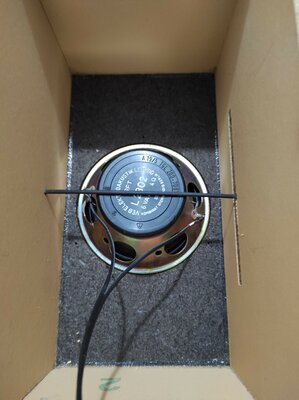

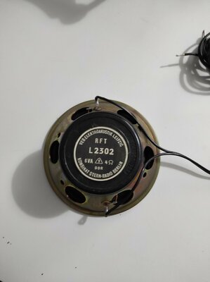

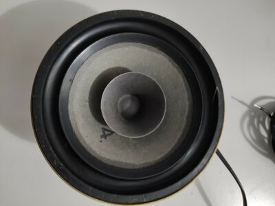

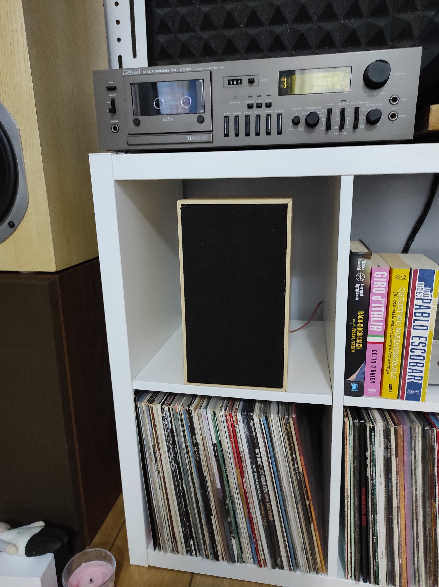

Z racji że posiadam lampę Misse zachciało mi się spróbować jak zagra z kolumnami szerokopasmowymi. Trafiła się oferta z ciekawym głośnikiem RFT L2302 to kupiłem :mrgreen:. Najwyżej strata będzie niewielka. I muszę powiedzieć że bardzo przyjemne granie się zrobiło. Fajna średnica i dołu też nie brakuje. Na wieczorne plumkanie do gramofonu z lampką pierwsza klasa :whistle:
Tu dorzucam próbkę jak grają. Całkiem nieźle jak na takie maleństwa :D
