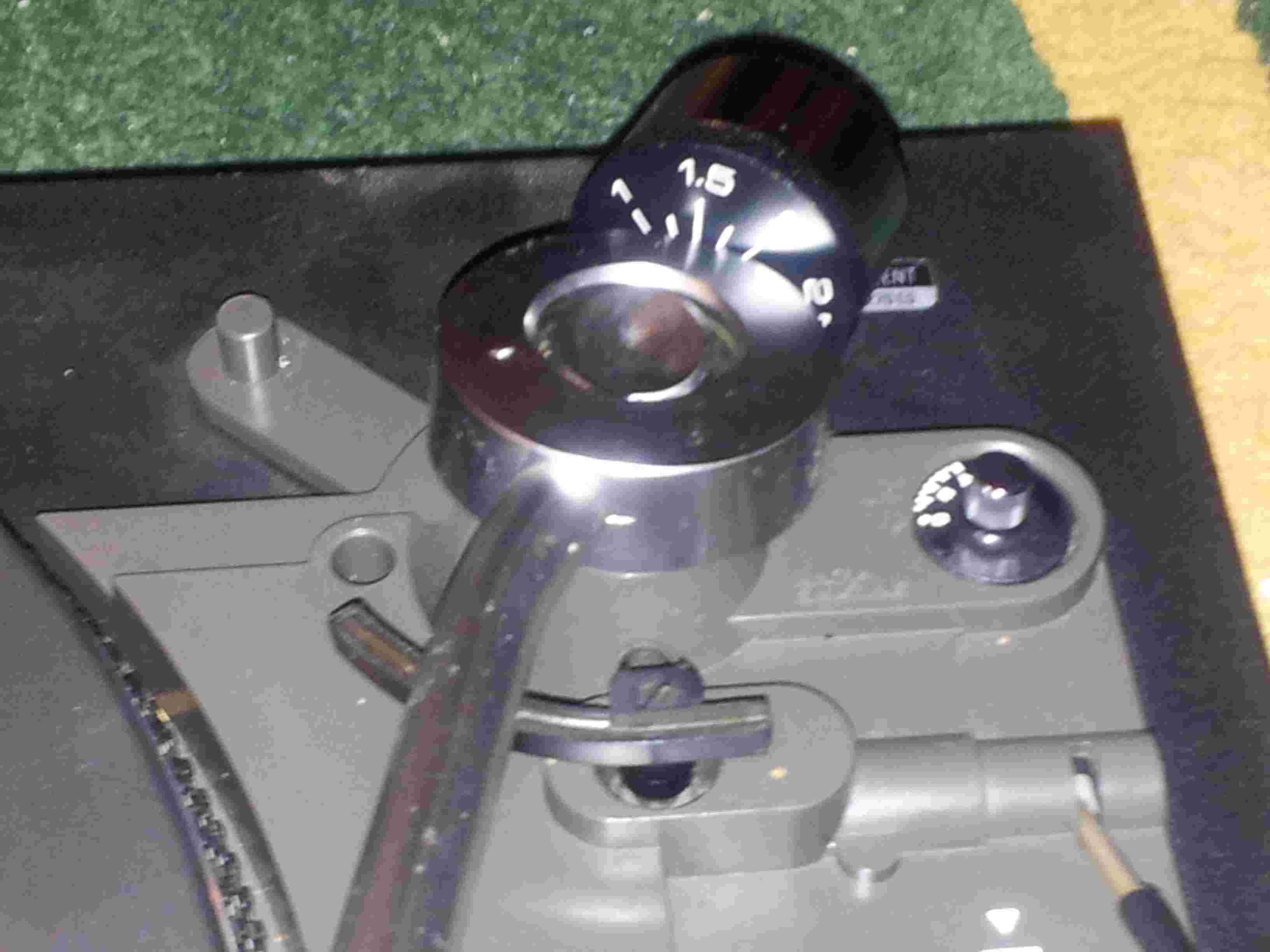

Może ciężarek jast źle założonyWinters pisze:Czyżby kolejny problem typu "sprzęt super sprawny" z allegro?Wojtek pisze:Jest to mniej prawdopodobne, ale może być coś więcej skopane w ramieniu. Pytanie czy chce Ci się w takiej sytuacji bawić w poprawianie czy też może zdecydujesz się zwrócić gramofon sprzedawcy?

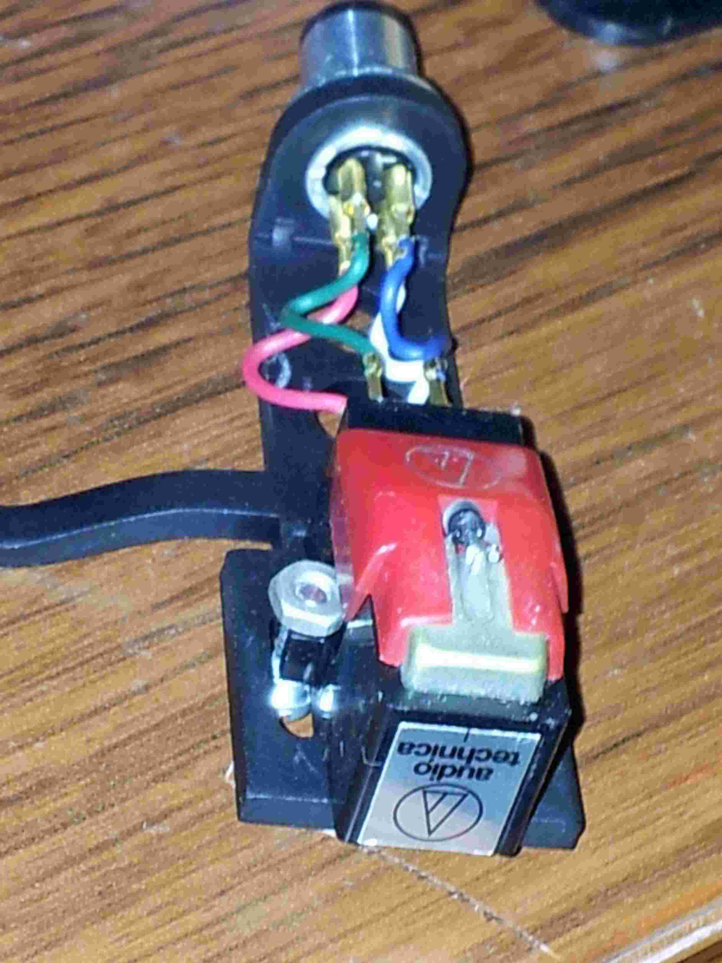

Takie pytanie skierowałem do sprzedawcy "Czy gramofon z widoczną na zdjęciu wkładką(szarą) jest gotowy do pracy i czy można wypoziomować ramię? bo dopiero teraz zauważyłem,źe nie zamieściliście Państwo ani jednego zdjęcia gramofonu z ramieniem zwolnionym z zaczepu"
Sprzedawca mnie zlewa pisząc ,że ktoś się ze mną skontaktuje władny w temacie,bo sprzedająca nie wie co i jak(dzisiaj ma się odezwać ale coś czuje że mogę do świąt poczekać)

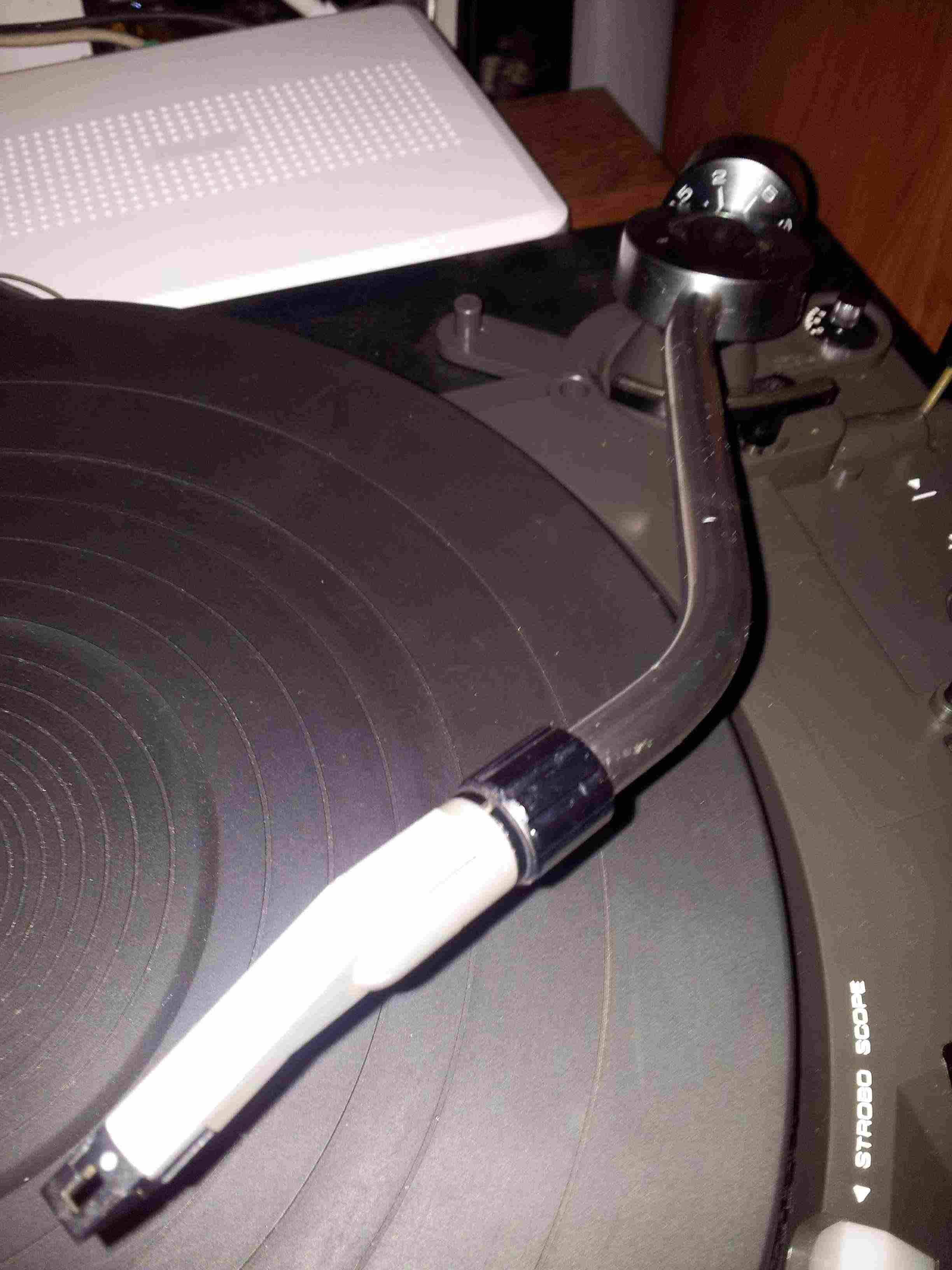

oczywiście próbowałem ustawić ramię z dzwignią skierowaną w dół czyli opuszczona blokadą by igła mogła powędrować ku powierzchni płyty
Ciężarek jest ustawiony na maksa w kierunku igły czyli teoretycznie powinno ramie opadać na talerz ale ciągle jest w górze,dopiero przy nacisku 3 20 groszówek opada na dół
mam zamiar oddać im ten gramofon jeśli się nie określą w temacie a przynajmniej spróbować bo oczywiście w opisie tego zakupu nie ma słowa wzmianki( kup sobie inny head shell) może igła powędruje do rowka.

Wg zdjęć założony został dobrze, a sama część wygląda na oryginalną.eenneell pisze:Może ciężarek jast źle założony![]()
Prawda, ale raczej nie o to chodzi w "sprawnym gramofonie" by trzeba było od razu do niego dokupywać nowy headshell i wkładkę np.eenneell pisze:Głupio odsyłać gramofon z takiego powodu

Dostałem właśnie odpowiedź ze sklepu oczywiście nie od sprzedawcy tego gramofonu (ten milczy jak zaklęty)
"wkładka z uchwytem, taki kompromis i do tego gramofonu raczej nie pasuje, szczególnie że to rozwiązanie stosowane raczej w gramofonach dj-skich i na pewno nie jest to rozwiązanie fabryczne dla tego modelu tylko jakaś próba laika"

To ciężar headshell'a (chyba), więc wina po stronie zal ekkiej wkładkipiotrpasz pisze:Ciężarek jest ustawiony na maksa w kierunku igły czyli teoretycznie powinno ramie opadać na talerz ale ciągle jest w górze,dopiero przy nacisku 3 20 groszówek opada na dół

Najprawdopodobniej, ale to trochę dziwne jest. To tak jakby to była wkładka jedynie do ultra lekkich ramion czy coś.
No ale tak jak już mówiłem, nie po to się kupuje taki gramofon za 400 złotych by dokupywać headshell i wkładkę.
Co najwyżej jako kompromis niech sprzedawca to sfinansuje albo prześle.

Po wielkich bojach ze sprzedawcą udało mi się i przesłał mi pasującą wkładkę z igłą i już teraz wszystko jest ok.
