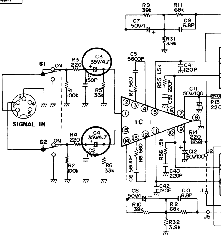

Koledzy, mam pytanie
stara końcówka mocy którą wyciągnąłem z garażu bo chwilowo potrzebna, zastanawiam się na wymianą kondensatorów na wejściu.
Pytanie na jakie najlepiej, czy muszą być elektrolity, jeżeli tak to jakie czy też mogą być foliowe ?
zaznaczone w kółku :)

Spoko, tu dowolne foliowce podejdą, byle pojemność się zgadzała.

Wimy MKS 10 mają mały raster. Powinny wejść bez kombinowania.

Czyli cacy, dzięki.
mam jakieś żółte Akyga 4,7/250V, trochę duże ale pod ręką.
Ta końcówka to kurcze w torze bezpośrednim sygnału ma tylko te kondy na wejściu, dalej aż do kolumn żadnego nie widać :doh:
