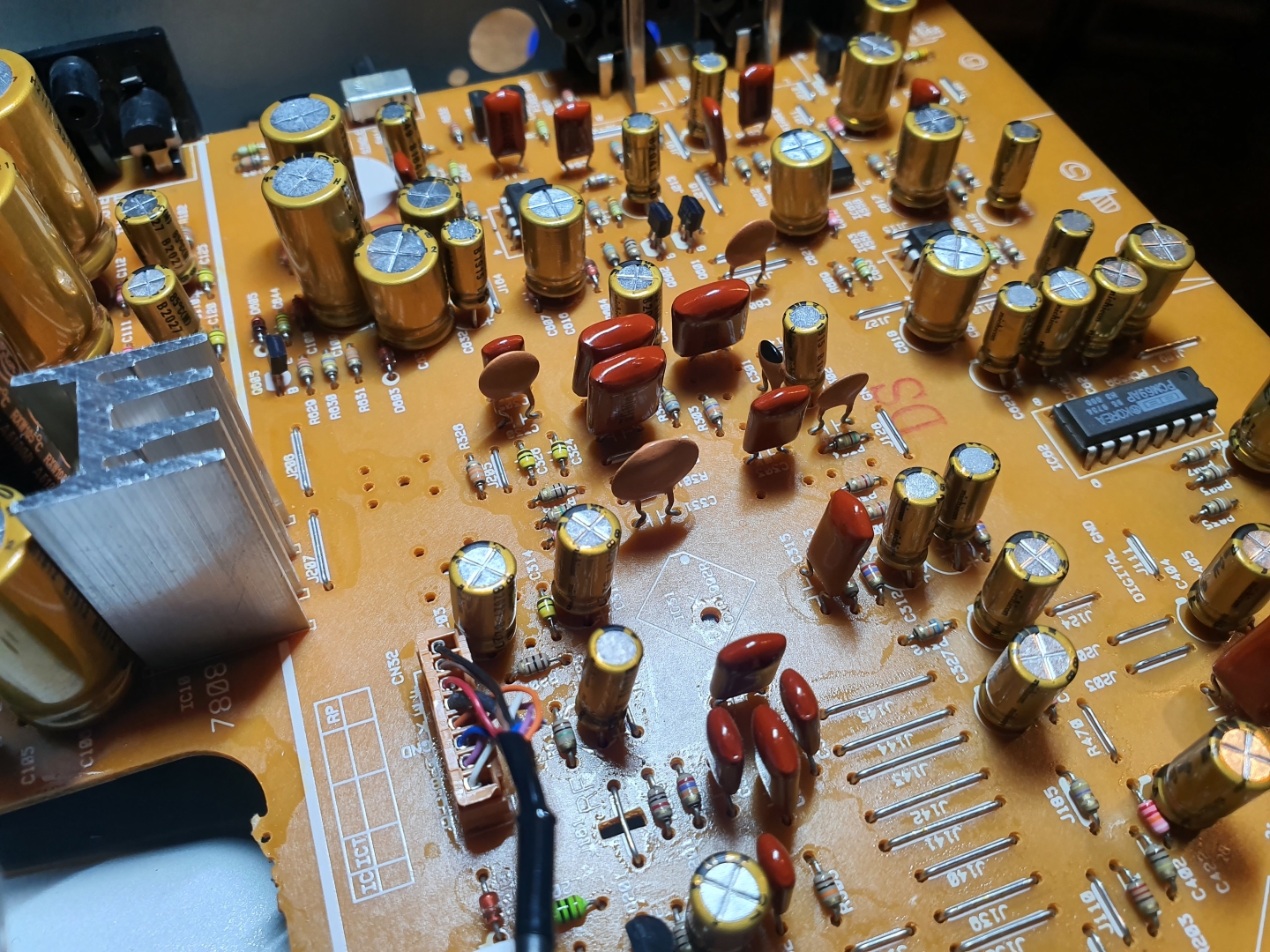

Poskładane i się wygrzewa:
pora ukraść sygnał i sprawdzić czy gra :lol:

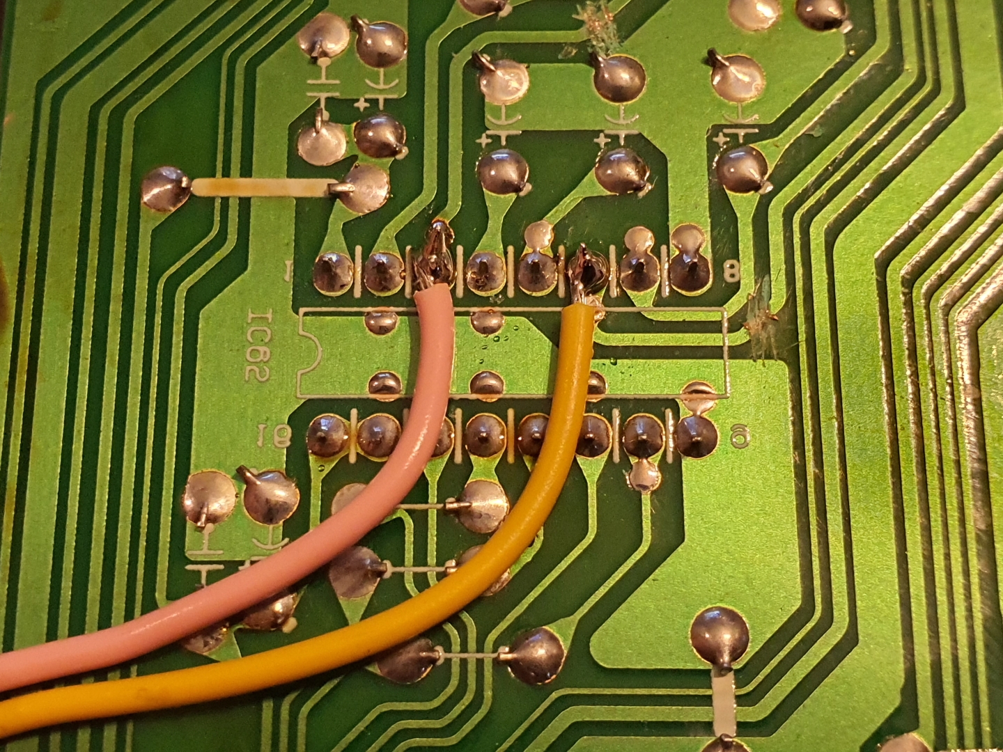

A serio... nie boję się, tylko nie lizać i nie dotykać gdy pod napięciem. Następny etap gdy po paru godzinach zasilacz, lampy i trafo wciąż się nie wyparują będę rozmieszczał wszystko w obudowie. Teraz wykręciłem PCB i rozcinam ścieżki z pinów 3 i 6 żeby wziąć sygnał.

rozłożyłem pajęczynkę podłączoną już do CD.
po 4 godzinach słuchania stwierdzam, że PCM69 jest zaje... układem po dołożeniu lampy, a jeszcze lepiej jak się zmieni lampy na ECC81

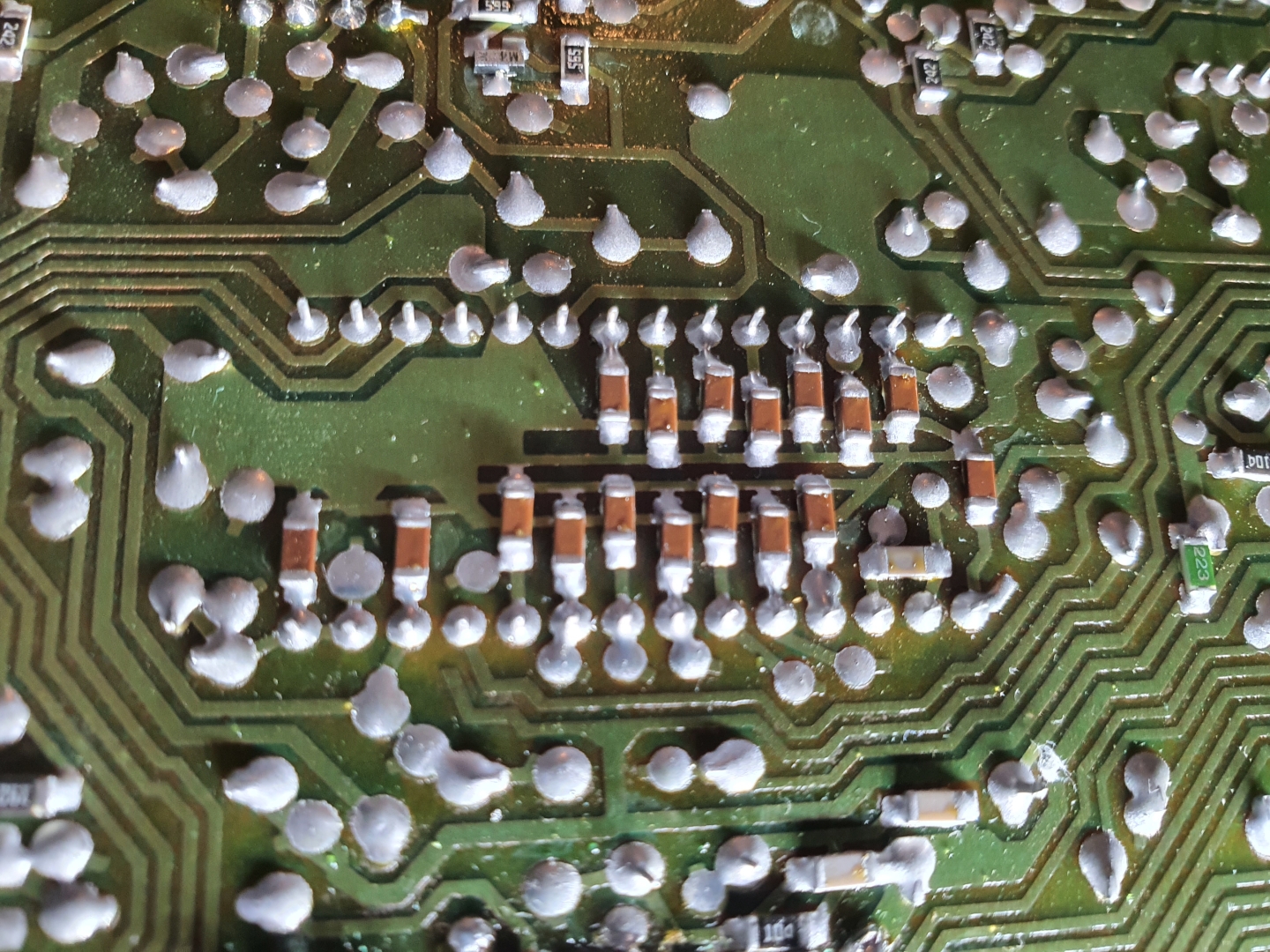

Trochę miałem pracy zawodowej i trochę zajęć z lampami w Akai, powinienem je skończyć przez weekend ale już wiem, że jest grubo. W międzyczasie dla odpoczynku od PCM zabrałem się za kolejne TDA1541. Stary Philips CD472, rozebrałem na części, odkurzyłem pajęczyny i zabrałem się za robotę.
Był bardzo zaszumiony, bas jak kluchy i zero góry. Jak w prawie wszystkich wczesnych konstrukcjach Philips'a królowały tam SMD
Po wrzuceniu wokół TDA trochę tantalu
i folii do odsprzężenia zasilania
dźwięk się bardzo oczyścił i rozciągnął w zakresie. Wstawiłem też podstawki pod opa aby zamienić siedzące tam MC34072 oraz pod SAA7220 w celu zrobienia NOS i sprawdzenia reclock'a. Jutro poskładam do śniadania i zobaczę czy czas poświęcony na zmiany był tego wart.
