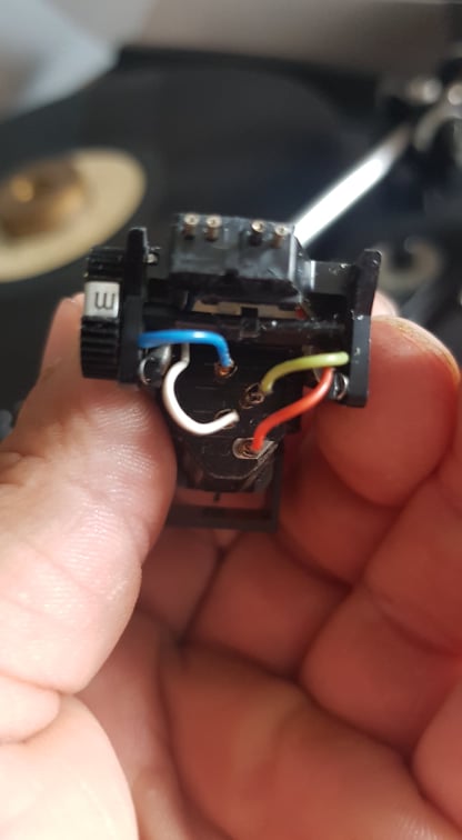

Re: Dual 1228. Brak dynamiki dźwięku.
Nacisk mam 1,70 g , Po zmianie igły praktycznie jest tak samo. Nie zauważyłem jakiejś drastycznej różnicy. Poprzednia igła była całkiem dobra , ale podczas czyszczenia igły odkleiła się główka no i trzeba było wymienić. A tak wygląda podłączenie przewodów.
Być może z racji wieku któryś kondensator nie trzyma już swoich parametrów i dla tego brak jest wykopu.
- Jaculek
- Posty: 1915
- Gramofon: Dual 704, 721
- Lokalizacja: Świętochłowice
Wg mnie są zamienione. Czerwony to plus prawego, powinien być nad zielonym. Biały to plus lewego, powinien być nad niebieskim
Analog: Dual 704&721+DenonDL301/ShureV15III/Dual M20E/OrtofonMC-20>Denon AU-320 >PreamP Dyskretniok DIY> DH-101>DH-220>Monitor Audio BX5/Beyerdynamic DT 880
Cyfra: Arcam FMJ CD17 - DIY Mod & Yamaha WXAD-10
- olsza84
- Posty: 3258
- Gramofon: Dual Fever
Racja Jacek. Są zamienione masy z sygnałem. Biały i czerwony na górę a niebieski i zielony na dół ![Uśmiech :)](./images/smilies/icon_e_smile.gif)
Wygląda niepoprawnie, ale to już koledzy wyjaśnili.
Znaczyłoby to że od zawsze odkąd ta wkładka została zamontowana w ten sposób był niepoprawny dźwięk wynikający ze złego podłączenia
![Morda :morda:](./images/smilies/icon_morda.gif)
To kiedy było dobrze i w jakich okolicznościach?
Który kondensator na linii wkładka-preamp?
Nie ten trop.
A więc podłączyłem odwrotnie i praktycznie żadnej zmiany. Już nawet na całkiem nowej płycie sprawdziłem i niestety brak basu.
