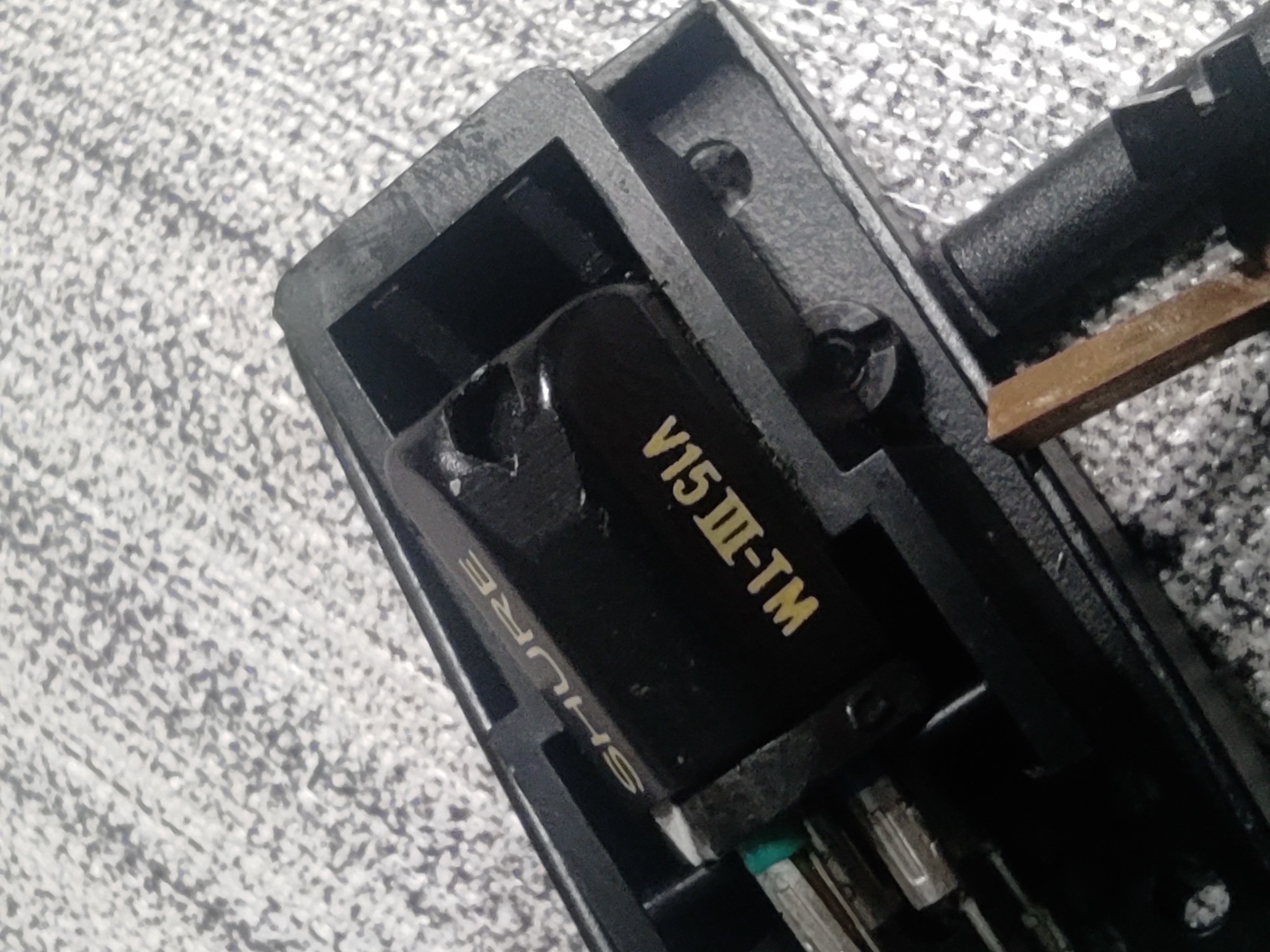

Witam.
Po krótce i streszczając (wpad mi gramofon telefunken s 600 z ową wkładką), która wygląda tak jak na zdjęciu. Igła jest złamana i przekrzywiony ten element który wchodzi we wkładkę. Moje pytanie jest następujące - czy istnieje jakiś sposób aby sprawdzić sprawność wkładki bez igły np mierząc wyjścia wkładki miernikiem czy tylko zakup igły i montaż jej we wkładce powie czy jest ok
Posty: 45656
Re: Problem - shure v15 III - tm
gyro4841 pisze: ↑
26 lip 2021, 22:54
Dokładnie tak. Wystarczy pomiar rezystancji.
gyro4841
Posty: 996
Gramofon: Saba PSP 910
Post autor: gyro4841 »
Dziękuje za odpowiedz Wojtku. Reasumując jeśli będzie rezystancja większa od zera tzn będzie dobrze. Jeśli będzie nieskończoność to "walnięta" Najlepiej aby kanały miały taka samą wartość.
Posty: 45656
Tak jest.
gyro4841
Posty: 996
oki pomierzyłem opór pomiędzy wejściami i wyszło: czerwony-zielony 1375 om, biały- niebieski 1388 om, inne kombinacje - 1. Czy uszkodzenie igły tj. tego wspornika mogły w jakiś sposób uszkodzić tą wkładkę?
Posty: 45656
Nie. Generator masz sprawny.

Witam ponownie.
Po dłuższym namyśle zakupiłem tania igłę z allegro
https://allegro.pl/oferta/vn-35-e-igla- ... 1291761605
Tylko jest mały problem mianowicie kiedy wsuwamy ta igłę we wkładkę to ona nie stawia oporu. Jest bardzo luźna, kiedy nią ruszam czuje jej luzy.
Mam stara igłę (złamana) i tam tego problemu nie ma. Co jest nie tak?
Post autor: winylowy_luke »
gyro4841 pisze: ↑
08 gru 2021, 12:19
Co jest nie tak?
No sam sobie odpowiedziałeś:
gyro4841 pisze: ↑
08 gru 2021, 12:19
Ta wkładka zasługuje na coś od JICO - nawet najtańszy eliptyk.
Ale może da się te blaszki co wchodzą w body trochę ręcznie odgiąć / rozewrzeć?

Rozmawiałem z gościem z allegro i odsyłam ta igłę.
Posty: 45656
Pewnie felerny egzemplarz.
gyro4841
Posty: 996
To samo powiedział ten gościu z allegro. Co się tyczy JICO - pewnie przyjdzie na nią czas ale...
Mam nadzieję że to tylko igła, a nie wkładka :oops:

#15
Mam pytanie do posiadaczy tej wkładki i igły. Czy istnieje taka możliwość aby wysłać do "kogoś z was" tą moja wkładkę aby ją sprawdził czy wszystko z nią jest ok i czy igła zamiennik np o JICO "dobrze leży". Przesłałem ta wkładkę do gościa z allegro i powiedział że nie ma pojęcia co jest nie tak z tym ustrojstwem. Sądzę że nie rozpakowywał następnych igieł tylko podzwonil po klientach i zapytał się czy jest oki z nimi (tzn z igłami) - przynajmniej ja tak bym zrobił by nie zrywać plomb.
Chce być na 100% pewny przed zamówieniem innej igły.
Jeśli można chciałbym wysłać i odebrać przez paczkomat( oczywiście na mój koszt).
