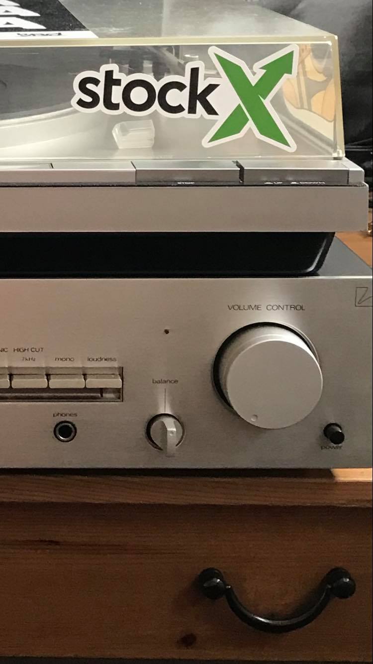

No i cześć, wzmacniacz przyszedł. Kurierzy są jednak bezlitośni i pojawią się coraz to nowe kwiatki.
Po rozpakowaniu sprzętu okazało się, że przednia pokrywa jest przesunięta, a co za tym idzie przyciski nie działały poprawnie - Phono po wciśnięciu za cholerę nie chciało wyjść.
Rozkręciłem, poprawiłem i zaczęło działać.
Po weekendzie odsłuchów lewy kanał przestaję grać... i tu mam do was pytanie - wzmacniacz jest na 8 ohm, a ja go podłączyłem pod głośniki 6 ohm. Szykowałem się do zakupu nowych, ale się nie wyrobiłem. Myślicie, że to z mojej winy?
Przy okazji dodam, że nie słuchałem muzyki na full i dzieje się bardzo dziwna rzecz - kiedy puszczam normalnie, bez konturów i kiedy włączam "loudness" lewy kanał nie gra. Kiedy naciskam "mono" zaczyna grać. Poniżej załączam filmik podglądowy:
https://www.youtube.com/watch?v=6hnDw2VPiCc
Sytuacja bardzo słaba, bo wzmacniacz zamówiony z Allegro Lokalnie, nie podlega reklamacjom i zwrotom. Dokonałem reklamacji u firmy kurierskiej, ale to i tak nie rekompensuje na ten moment nie działającego wzmaka...
Przy okazji - pewnie będzie potrzebny serwis. Polecacie kogoś w Warszawie?

Co do przesunięcia, wrzucę jeszcze zdjęcia, jak to wyglądało:

Czyli według mnie coś się stało albo na wejściu, albo na przełączniku wejść.

No to pewnie będzie tak jak Tarkus sugeruje, przełącznik wejść. A próbowałeś podłączyć się pod inne wejście (Tuner ew gramofonowe z gramofonem w tym wypadku)?
Ogólnie to nie musi być przypadłość transportowa. Często ostatnio tu na forum się przewija. Trzeba dobrze przeczyścić styki przełączników. Jakieś piskadła mogą ew na krótką metę mogą pomóc ale najpewniejsze będzie rozebranie lub wymiana.
Możesz jeszcze poklikać różnymi przełącznikami wejść, może na jakiś czas kontakt złapie.

Tak, to samo. Sprawdziłem pod auxem. W pierwszej kolejności pomyślałem, że to coś z głośnikiem, ale podłączyłem od razu do starego zestawu i głośnik normalnie działał.
Później podłączyłem głośnik pod zestaw B (wada została zauważona przy słuchaniu na zestawie A) no i to samo, lewy kanał grał tylko po wciśnięciu MONO
Co do przypadłości po transportowej - warto pamiętać o tym co napisałem na początku - wzmak miał przesuniętą przednią pokrywę, także transport mógł się okazać dla niego bardzo szkodliwy...

Opcja Mono łączy obydwa kanały, więc przyczyna jest w lewym kanale przed tym przełącznikiem.
