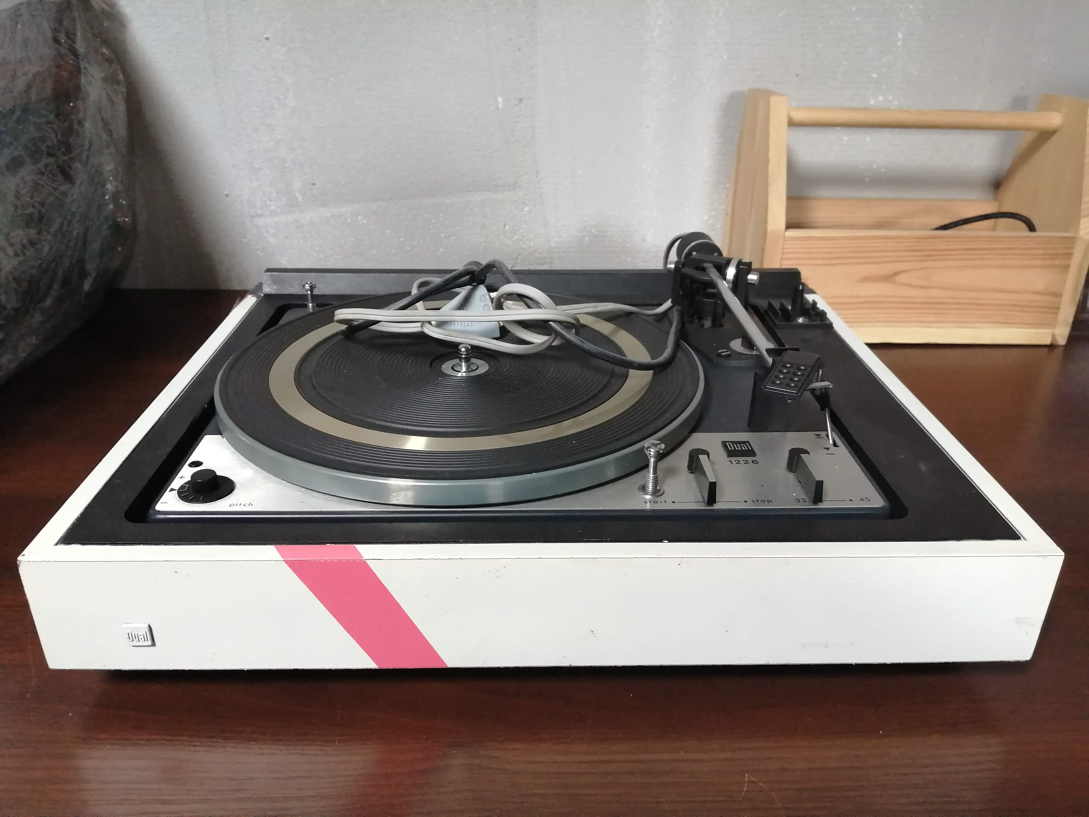

Remont i mała metamorfoza
Ktoś oryginalną okleinę przemalował na biało z ozdobnym elementem koloru różowego
Również zamalowane były plastiki z boku i jak widać logo. Ta biała wersja jakoś mi nie pasowała

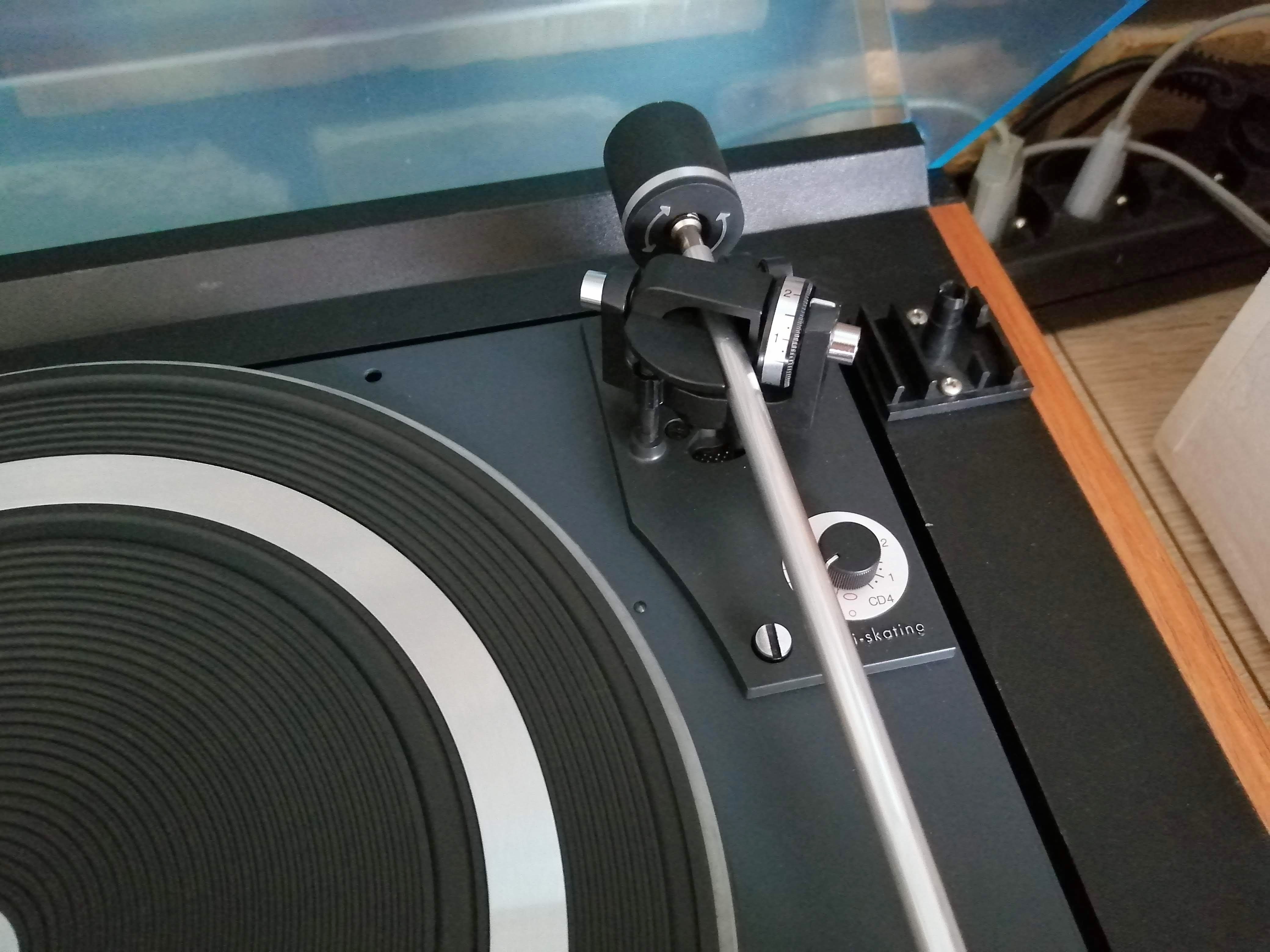

Re: Dual - co aktualnie na warsztacie [olsza84]
A w szczegółach tak to wyglądało. Model to Dual 1226 i za chwilę wyląduje na giełdzie.
Ktoś coś mocno kombinował z okablowaniem ramienia. Porobione mostki i polutowane masy sygnałów. Zdziwiło mnie to. Normalnie powinno być 5 żył w osobnych przewodach. Osobny przewód z masą ramienia. Zaskoczyło mnie, że tutaj było starsze okablowanie, znane raczej z poprzedniej serii, czyli jeszcze 4 żyły. Ale na jednym zdjęciu poniżej jest chyba rozwiązanie zagadki, dlaczego ktoś tak to zrobił. Tak czy siak, wymieniłem całkowicie okablowanie ramienia i zrobiłem porządek.
Okleinę zastąpiłem fornirem modyfikowanym i dałem nowy zamiennik logo Duala.

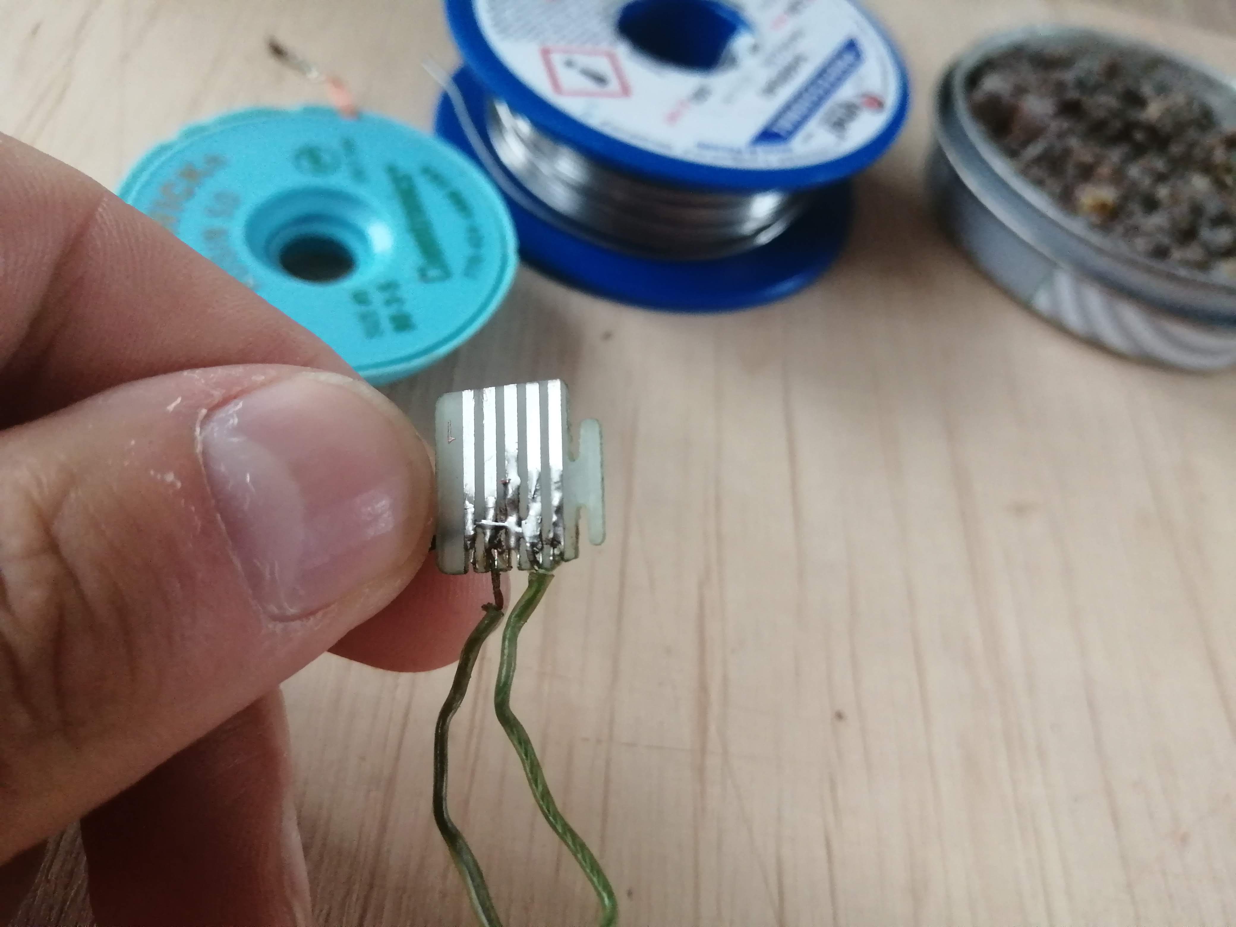

W odnawianym niedawno dla siebie
( na jakiś czas) Dualu ktoś ratował się dość nieudolnym czyszczeniem styków.
Okazało się, że po wyjęciu przewodów z ramienia strasznie się lepiły i dosłownie rozpadały w rękach.
Teraz są już nowe.
No ciekawe co się działo z tym okablowaniem? Czy to warunki przechowywania czy też wada produktowa okablowania. To może przy okazji powiem, że przy zmianie okablowania ramienia na niskopojemnościowe (przystosowane do standardu CD-4) pierwszy dostawca tego okablowania dla Duala dostarczał wadliwy produkt. Były z tym duże problemy i sporo Duali lądowało w serwisie. Przy zmianie dostawcy okablowania ramienia wszystko wróciło do normy.
Może miałeś akurat ten właśnie przypadek wadliwego okablowania?

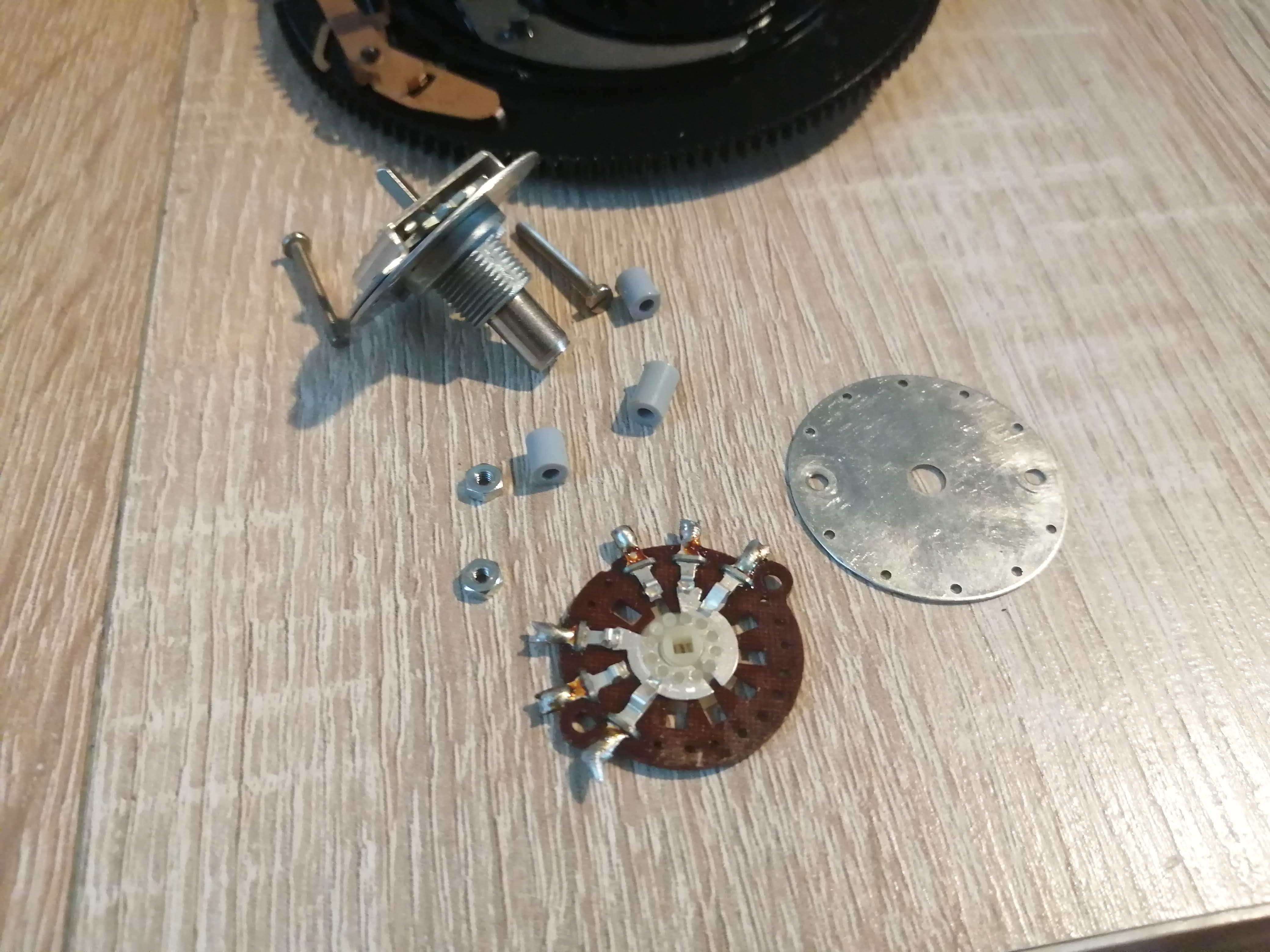

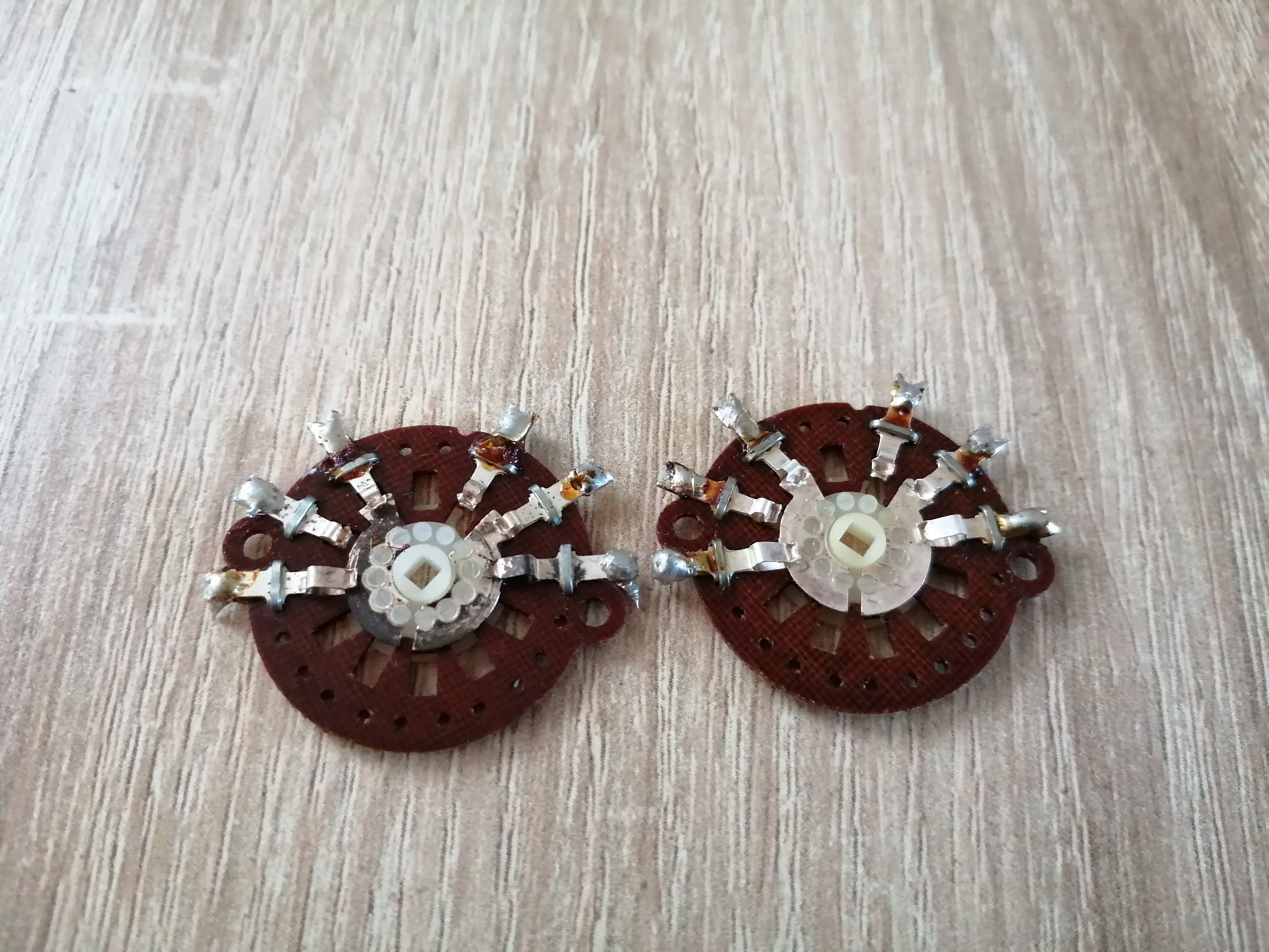

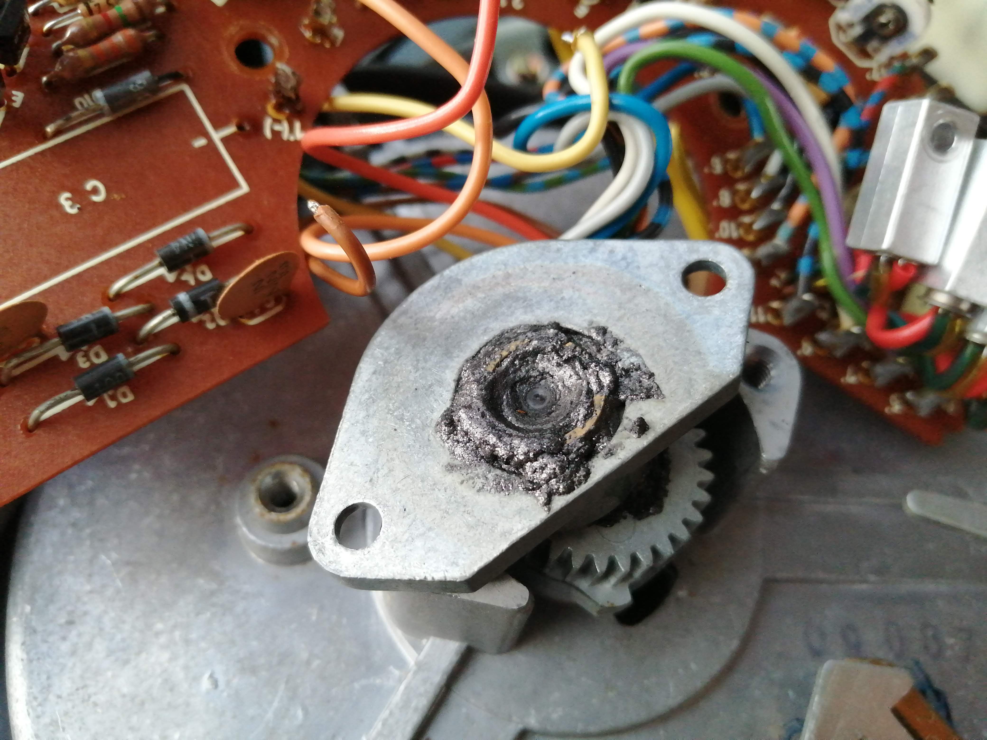

Czyszczenie styków. Styki z lewej nie ruszane a po prawej wyczyszczone.
A tu ciekawostka doświadczalna: popsikane kontaktami. Nalot dalej ma się dobrze.

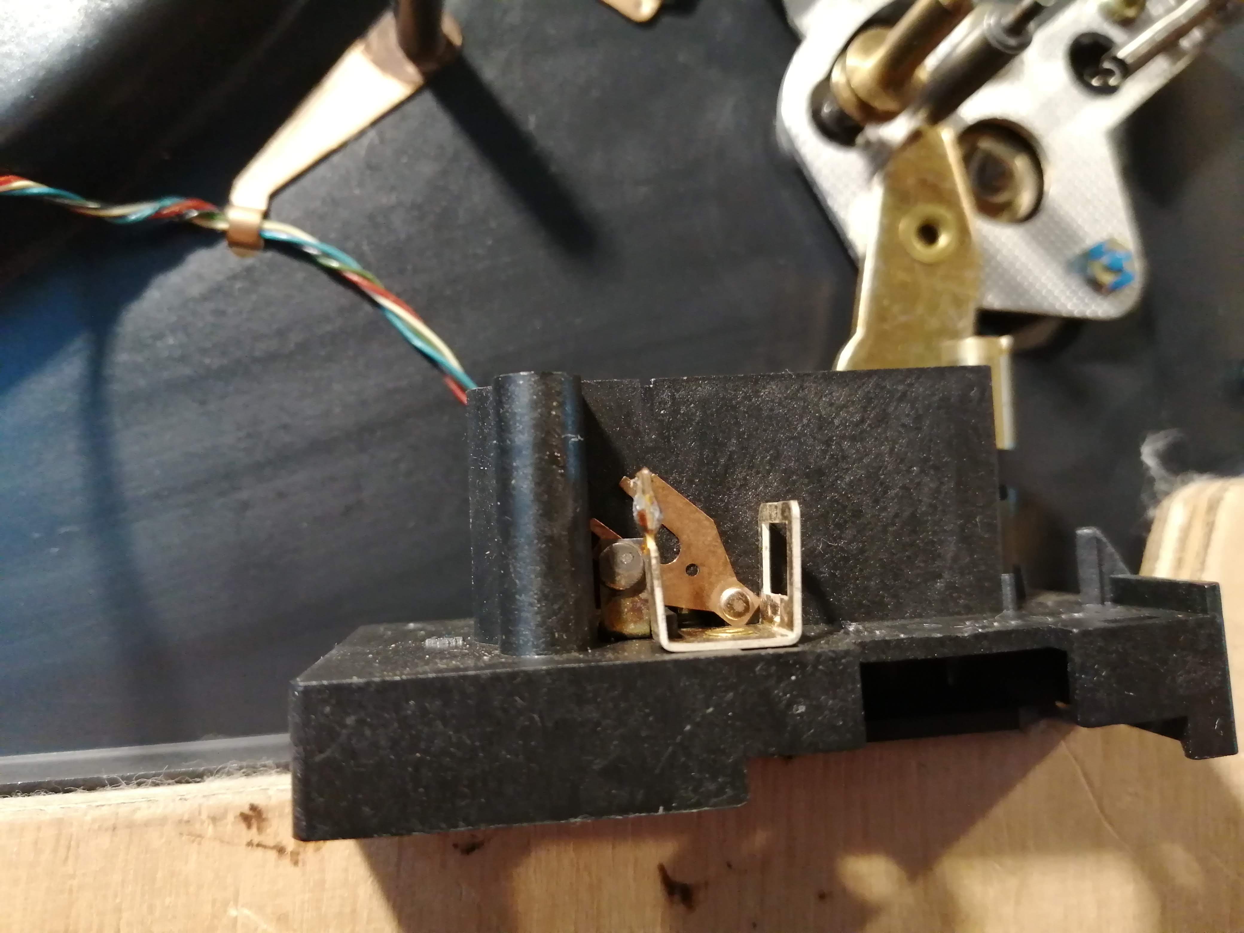

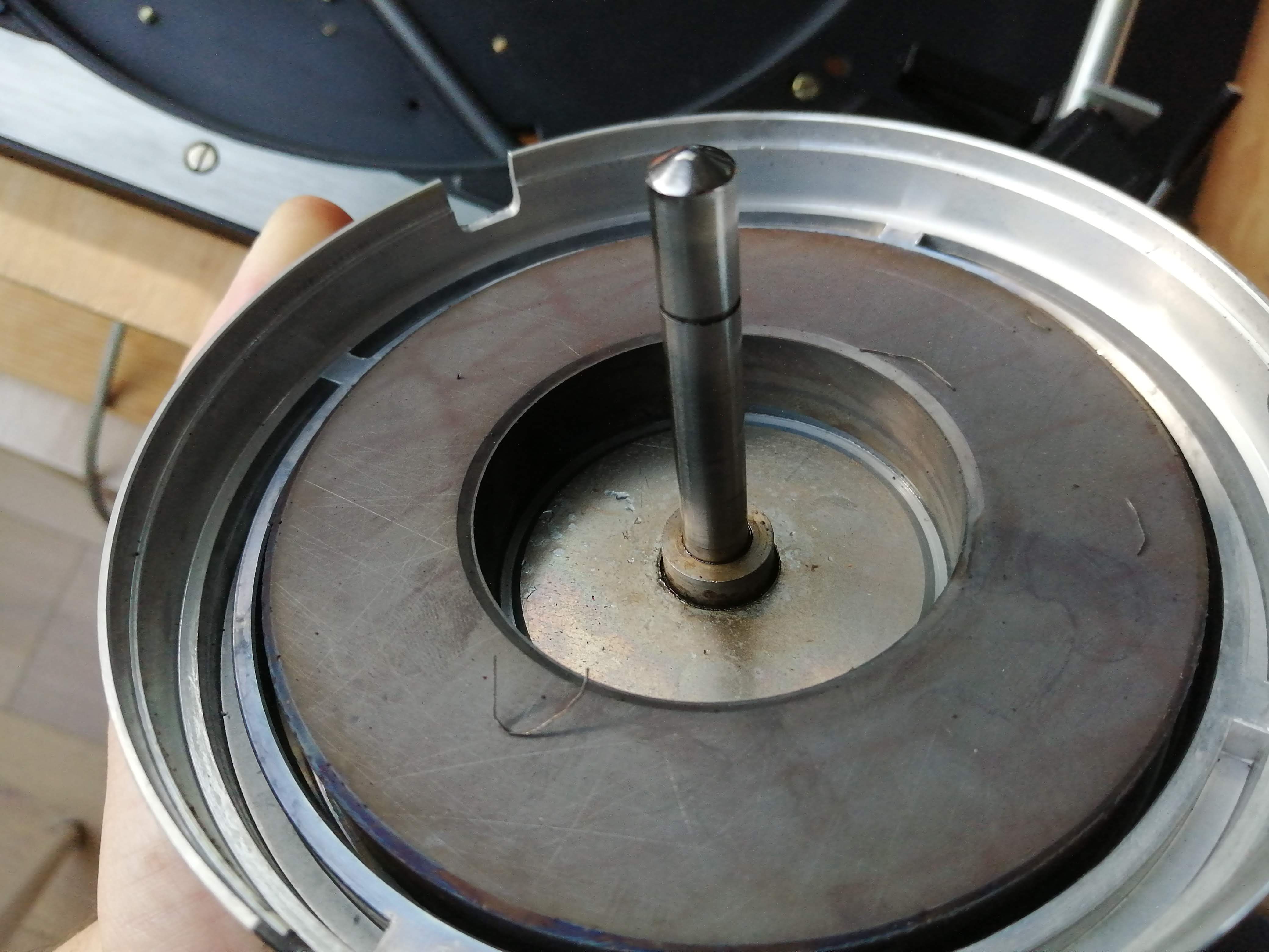

Który to już w tym roku Dual 701?
A kolejny już stoi i czeka na zrobienie

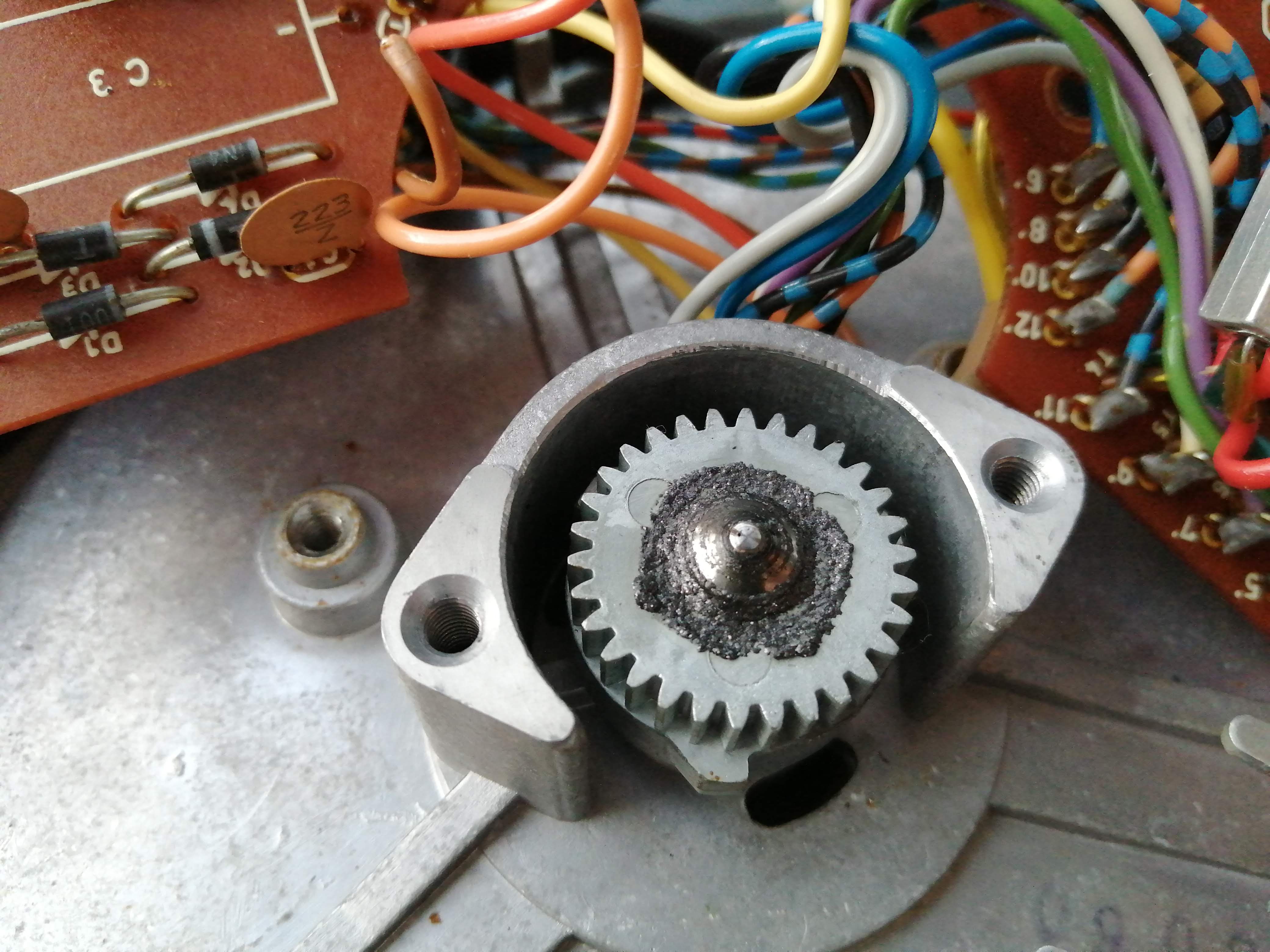

Od początku w momencie kupna powodował problemy z niedziałającą automatyką. Dodatkowo luźny headschell oraz brak kondensatora w zasilaniu. Próbowałem pomagać właścicielowi zdalnie, który się do mnie zgłosił o pomoc. Najpierw sam próbował. Bo jak problem z automatyką to zawsze winny steuerpimpel. Tak internety mówią
Nawet była próba wykorzystania 2 różnych pimpli. Niestety bezskutecznie. Po wielu tygodniach zrezygnowany właściciel wysłał go do mnie.
Od razu stwierdziłem postępujące uszkodzenie kółka antyskatingu, które zabezpieczyłem oraz mocny hałas z łożyska silnika/talerza. Automatykę udało się naprawić a była to kombinacja uszkodzeń, wygięć i deformacji
Z silnika powyciągałem jakieś kawałki drutów. Pierwszy raz coś takiego widziałem. Hałas łożyska udało się zlikwidować jednak tuleja silnika wykazywała jakieś dziwne uszkodzenia w postaci zarysowań. Co moim zdaniem wpływa na większy niż zazwyczaj poziom nierównomierności obrotów w tym egzemplarzu.
No i pięknie.
W pierwszej chwili myślałem, że ten drut jest z uziemienia talerza ale za długi. No i nie wiem czy w 701 w ogóle taki jak w 721 występuje.
- olsza84
- Posty: 3304
- Gramofon: Dual Fever
Sprawdziłem w swoich materiałach i Dual 701 drucika uziemienia jeszcze nie posiadał. Sam nie wiem co to. Chciałabym powiązać te resztki drutu z zarysowaną tuleją łożyska, ale jakoś nie wydaje mi się, aby to było możliwe. Wszak tam praktycznie nie ma miejsca.
